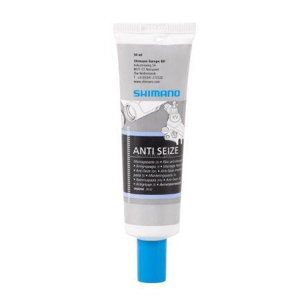

Ile części tyle smarów . Do ratcheta DT Swissa inny smar ,do komory powietrznej  RS jeszcze inny , itd. A na gwinty śrubek dajesz smar antyzapiekowy np .taki

Możesz używać "zwykłych" smarów ale możesz też sobie kupić np. Shimano Top Grease albo Motorex Bike Grease jako smar uniwersalny i Shimano Anti Seize do śrub, żeby się nie zapiekały. Ja mam tylko Shimano Top Grease i stosuję go do wszystkiego, do śrub też. Wygodniej jest kupić w tubce niż w wiaderku, zresztą jeśli nie masz serwisu a potrzebujesz tylko do własnego użytku to wiaderko Ci niepotrzebne

Ewentualnie możesz kupić też biały smar zapobiegający zapiekaniu gwintów "anti seize". Ale widzę, że @Greg1 już o tym wspomniał. :) Tylko to takie bardziej "widzimisię", bo gwinty można z powodzeniem smarować również zwykłym smarem.
