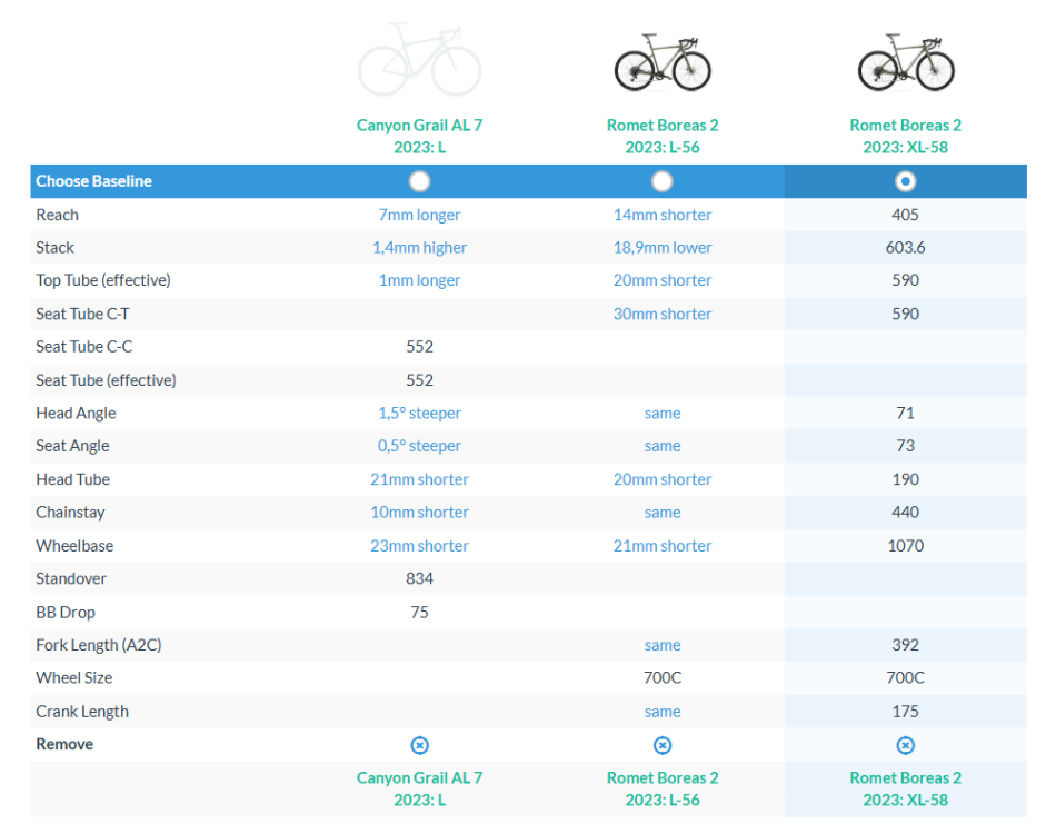

MMPL Napisano 14 godzin temu Napisano 14 godzin temu Hej, jestem na etapie sprzedaży swojego Rometa (Boreas 2 2023, XL). Na oku mam aktualnie Canyona jak w temacie. Rozmiar L. No i tutaj zaczęły się rozkminy czy to dobry pomysł. Na przykład długość górnej rury w romecie to 59 a w canyon - 591wiec w sumie trochę byłaby to zmiana na to samo. Nie chcę znowu wtopić i brać za dużego rozmiaru. Moje wymiary 186cm wzrost, 85-86 przekrok. Będę wdzięczny za rady i pomoc. Cytuj

MMPL Napisano 2 godziny temu Autor Napisano 2 godziny temu Wg. kalkulatora tak, ja się bardziej zastanawiam wg. fizjonomii. No bo jeżeli rura jest takiej samej długości, niektóre parametry też są dłuższe/większe to czy to będzie "dobra zmiana" Cytuj
Mihau_ Napisano 55 minut temu Napisano 55 minut temu Cytat No bo jeżeli rura jest takiej samej długości, niektóre parametry też są dłuższe/większe to czy to będzie "dobra zmiana" Romet to po prostu duży rozmiar roweru zbudowanego w oparciu o klasyczną geometrię. Canyon to geometria "progresywna" która jest niby nastawiona na lepsze właściwości w terenie. Rura podobna ale kąty już inne a 7 mm różnicy reach przy praktycznie takiej samej poziomej to naprawdę dużo. I co najważniejsze - w romecie mostek 11 a w canyonie bodajże 9. Nikt ci nie zagwarantuje, że dopasujesz się do tego roweru bez żadnych zmian choć na pewno będzie łatwiej niż w obecnym, to kwestia wielu zmiennych, głównie twojego poziomu rozciągnięcia/wytrenowania. Osobiście, jako gość mający dokładnie takie same wymiary jak twoje i będąc świadomym swojego ciała doskonale wiem, że w fabrycznej konfiguracji ten canyon byłby dla mnie za długi i musiałbym mostek wymienić na 80mm (z kolei M jest za krótka i konieczne byłoby wymiana mostka na dłuższy). 1 Cytuj
MMPL Napisano 37 minut temu Autor Napisano 37 minut temu (edytowane) Aktualny właściciel ma 183cm i skracał mostek na 60 + zmienił sztycę na taką bez offsetu. W rozmiar M raczej wolałbym się nie pakować bo czułbym się jak na rowerze dla dziecka. Cytat 7 mm różnicy reach przy praktycznie takiej samej poziomej to naprawdę dużo Mógłbyś rozwinąć temat? Canyon ma ten reach dłuższy od Boreasa, czyli to znaczy, że pozycja jest jeszcze bardziej wyciągnięta? Wybacz trywialne pytania, jestem totalnym laikiem Edytowane 35 minut temu przez MMPL Cytuj

clavdivs Napisano 19 minut temu Napisano 19 minut temu W rowerze masz mostek 110, zmień na 90, ustaw na plus. To bardziej wyprostuje twoją pozycję i pomoże mięśniom karku, musza mieć szanse na wzmocnienie się. Najpierw bym wykorzystał ustawiania, zanim bym szedł w sprzedaż roweru i kupno kolejnego, nie gwarantującego ze będzie lepiej. Cytuj
