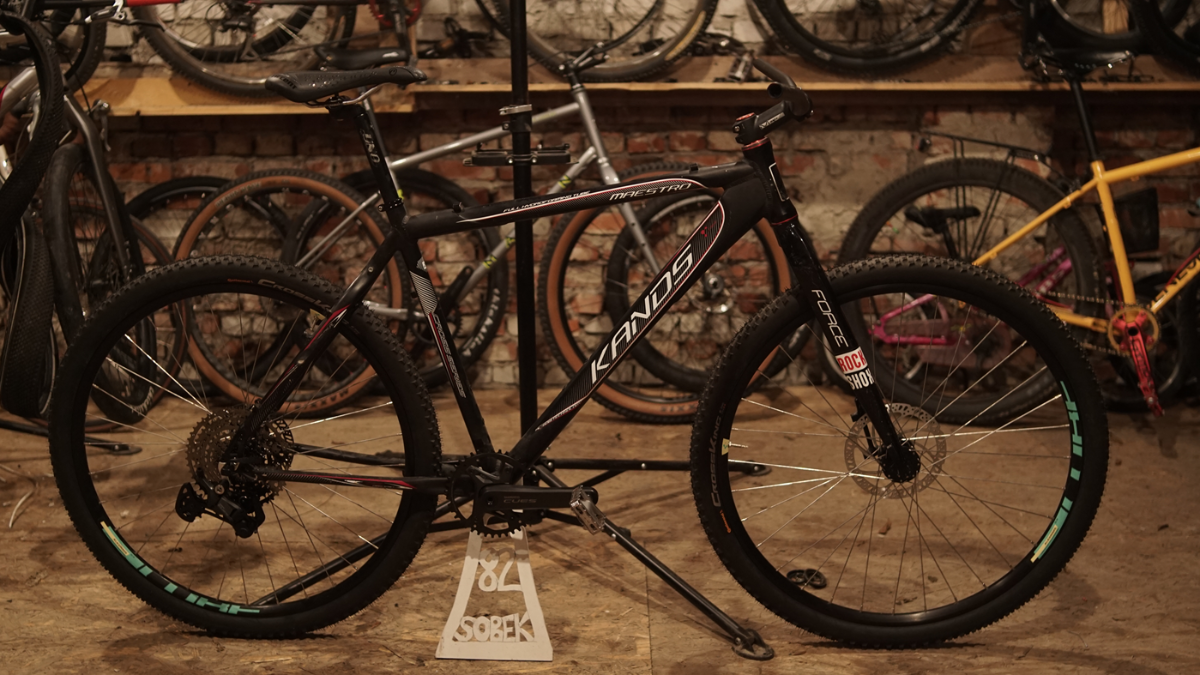

Sobek82 Napisano 25 Lutego Napisano 25 Lutego Tak wygląda crossowy kands na force. naklejka rock shox może wprowadzać w błąd 🫠😉 Cytuj

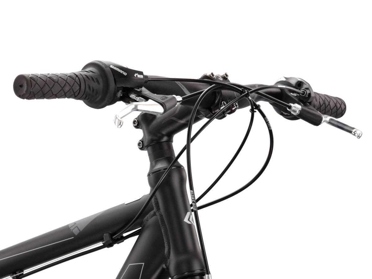

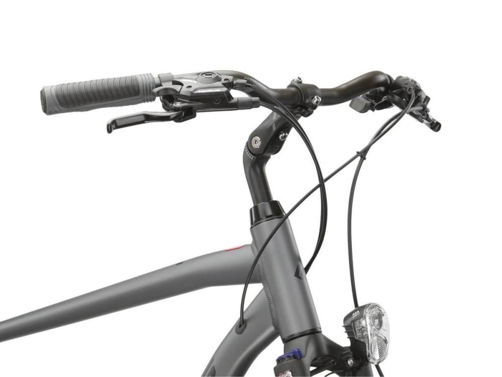

Sobek82 Napisano 26 Lutego Napisano 26 Lutego Jakikolwiek, współczesny, bo to co dają do tego krossa to już od 20 lat archaizm. Po wymianie góra będzie wyglądać mniej więcej tak. Możesz oczywiście zastosować mostek współczesny również regulowany. Cytuj
Krzysiekamator Napisano 26 Lutego Autor Napisano 26 Lutego @Sobek82 mam tak jak wysłałeś na pierwszym zdjęciu. Skłaniam się do kupna amortyzator co podaliście wyżej: https://www.centrumrowerowe.pl/amortyzator-rowerowy-rock-shox-paragon-gold-rl-pd13819/ . Więc jeżeli możesz to napisz mi co powinienem dokupić żeby poprawić ten wygląd i funkcjonalność jeżeli chodzi o tą kierownicę i wszystko do siebie pasowało. Cytuj

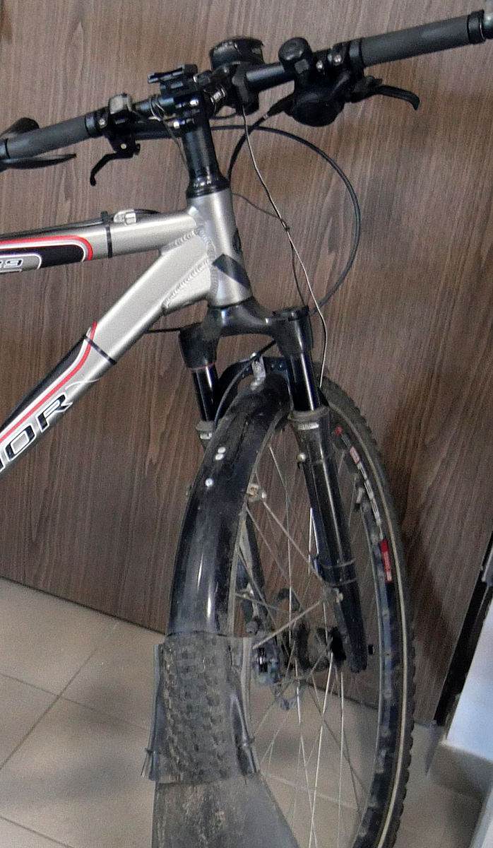

Krzysiekamator Napisano 24 Marca Autor Napisano 24 Marca WItam! Części dostałem zamontowałem była jazda próbna chyba wszystko jest ok. Dziękuję wszystkim za pomoc. Trochę zabawy było przy wymianie ale się udało. Wstawię kilka zdjęć jak to wygląda. Cytuj
