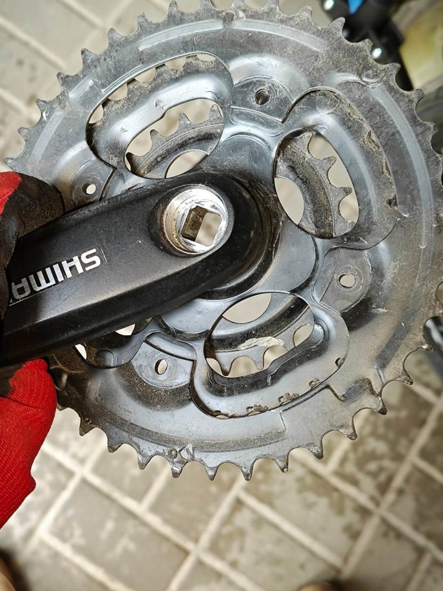

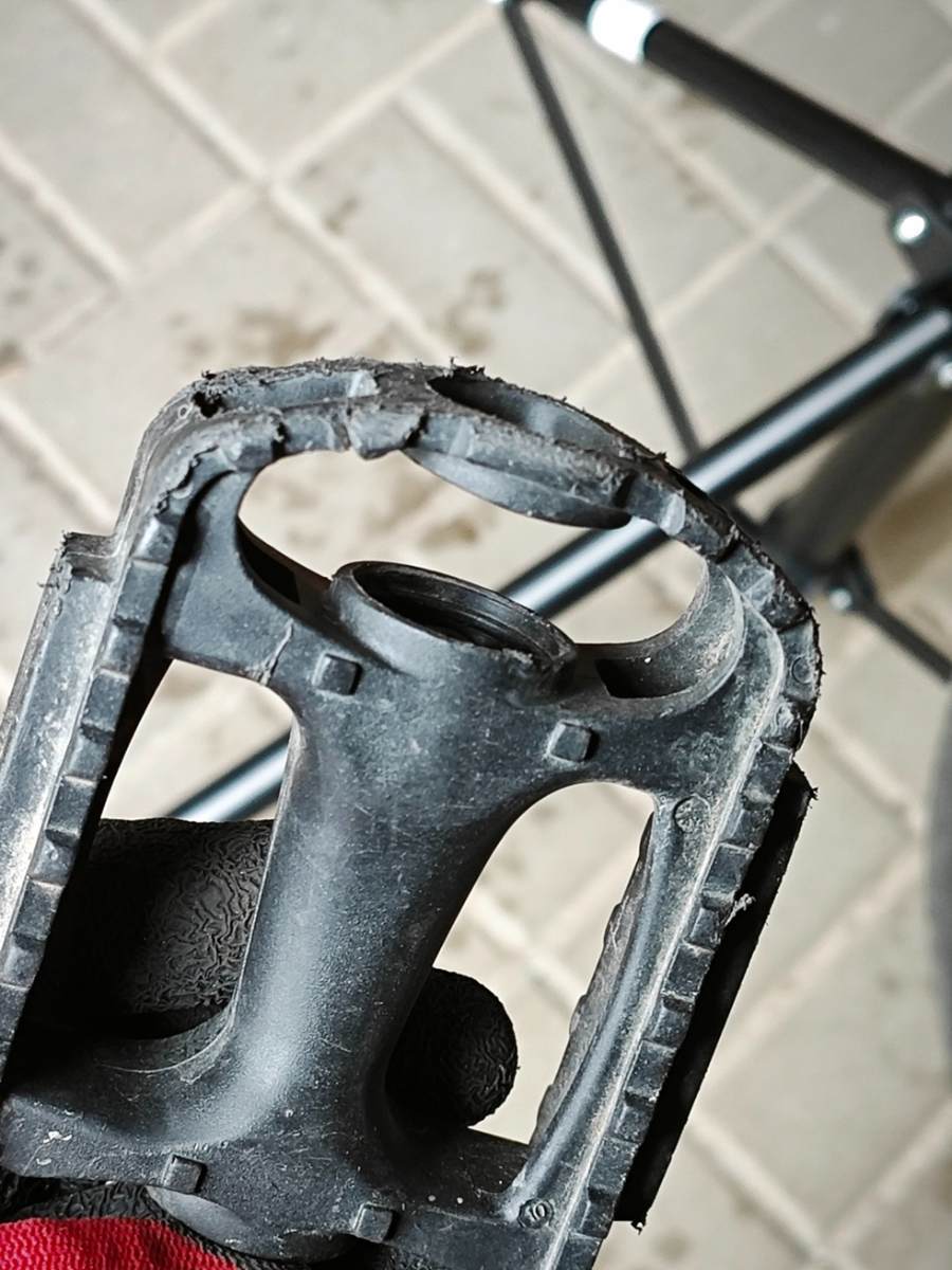

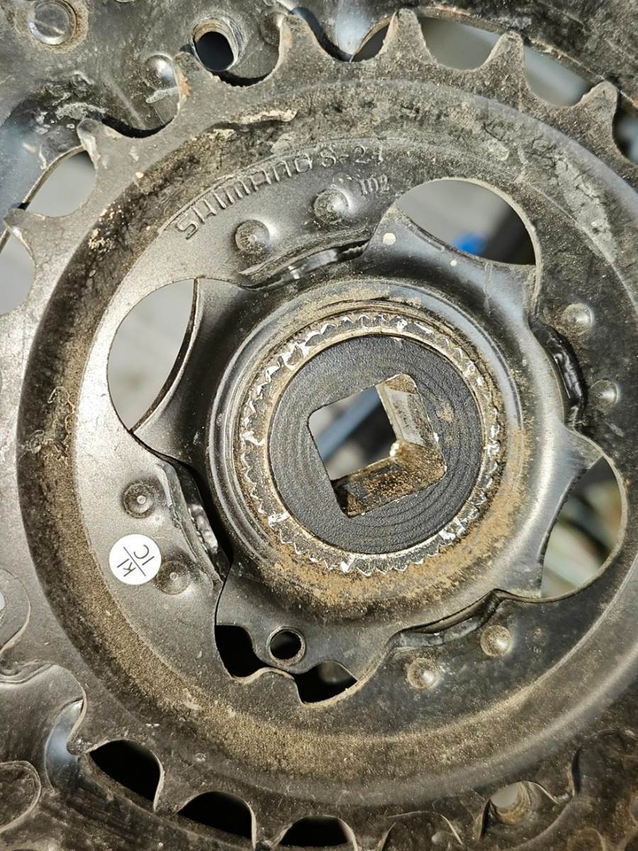

Adamus80 Napisano 24 Lutego Napisano 24 Lutego Zabieram się za porządną naukę serwisowania rowerów. Zaczynam od starszego roweru żony. Jakoś 8-10 letni Kross. Nie pamiętam teraz nazwy modelu. Mam dwie wątpliwości. 1. Odkręciłem pedały. Słychać, że w środku w łożyskach dostał się piach. Chciałbym to wyczyścić. Zdjąłem kapselek zamykający dostęp do łożysk. I co teraz dalej. Jak to okręcić? Da się to w ogóle rozebrać? 2. Korba na kwadrat zintegrowana z trzeba blatami. Da się to w ogóle jakość rozkręcić w celu dobrego czyszczenia? Zdjęcia w załączniku. Pytanie może bez sensu, ale dopiero raczkuję w serwisowaniu rowerów. Cytuj
Mihau_ Napisano 24 Lutego Napisano 24 Lutego Cytat 1. Odkręciłem pedały. Słychać, że w środku w łożyskach dostał się piach. Chciałbym to wyczyścić. Zdjąłem kapselek zamykający dostęp do łożysk. I co teraz dalej. Jak to okręcić? Da się to w ogóle rozebrać? Daj sobie spokój, kup nowe, jakieś bardziej ergonomiczne, z lepszym podparciem. Cytat 2. Korba na kwadrat zintegrowana z trzeba blatami. Da się to w ogóle jakość rozkręcić w celu dobrego czyszczenia? Ta jest nierozbieralna. 1 Cytuj
TheJW Napisano 24 Lutego Napisano 24 Lutego Dokładnie, te pedały nie są warte zachodu, kosztują ze 12 złotych. Kupisz jakieś lepsze z aluminiową klatką, to będziesz mógł się bawić w ich serwis. Cytuj
Dokumosa Napisano 25 Lutego Napisano 25 Lutego Poza tym ro raczej nie piach tam słychać tylko wyżarte przez rdze kulki. Cytuj
