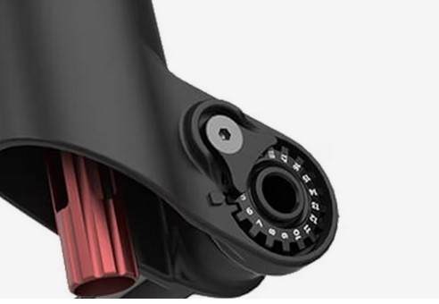

Jak rozumiem jest to ustawianie, by dokręcona oś miała odpowiedni kąt ułożenia zamkniętej dźwigni. Jak ci się dźwignia zamyka z odpowiednią siłą, ale w złej pozycji, to możesz to zmienić.
  • +1 pomógł 3
Napisano (edytowane)
Jest dokładnie tak, jak pisze @Wojcio. Dźwignia powinna być zamknięta w górę prawie równolegle do goleni, jeśli siła zacisku nie jest odpowiednia, musisz odkręcić tego małego imbusa i przekręcić "słoneczko" tak, by zamykacz ustawiał się prawidłowo przy odpowiedniej sile.
https://tech.ridefox.com/bike/setup-installation/689/fork--general-information-and-installation-guide#usingthe15qraxle
