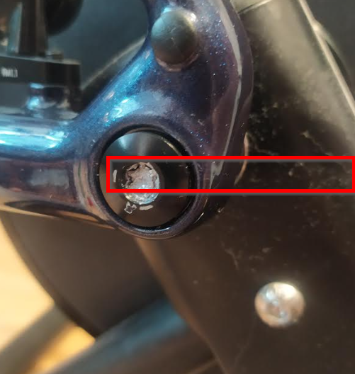

Spoconymanek Napisano 6 godzin temu Napisano 6 godzin temu Hej, Tak jak w temacie, chciałem zdemontować rower z trenażera, wziąłem klucz, bit, chciałem wykręcić sztywną oś tylnego koła i bit mi strzelił w gwincie, nie da się go wyciągnąć w żaden sposób, nie wystaje... Próbowałem stukać pukać z nadzieją, że wypadnie, nic nie mogę poradzić. Jakie mam opcje w takiej sytuacji? Nie posiadam takiej profesjonalnej wiertarki, która dała by radę przewiercić taką stal, z trenażera roweru nie mogę wyciągnać, nie mam pomysłu jak to rozwiązać.. Z góry dziękuję za pomoc Cytuj

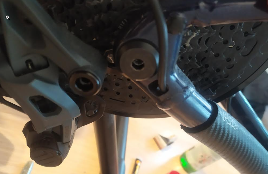

Spoconymanek Napisano 3 godziny temu Autor Napisano 3 godziny temu Na jednym zdjęciu widać ten złamany bit, jest takie srebro dookoła bo próbowałem to jakoś nawiercić, ale z moimi wiertłami/wiertarką nie ma opcji. Z drugiej strony widać tę zakrętkę, po okdręceniu jej jest tuba, nie ma tam żadnego gwintu aby to z drugiej strony starać się wykręcić, próbowałem to nabić torxem czy jakiś innym bitem tak jak ktoś pisał powyżej, ale to się ślizga, nie ma opcji tego odkręcić z drugiej strony. Cytuj
