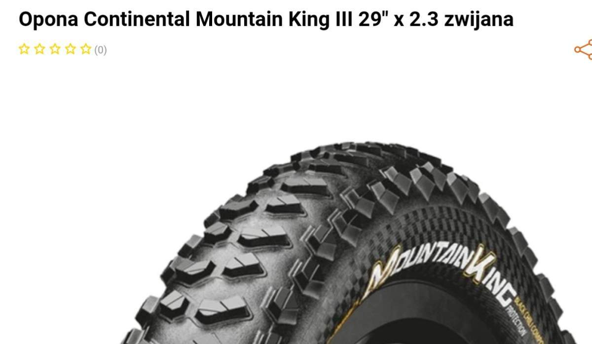

leejoonidas Napisano 21 Lutego Napisano 21 Lutego (edytowane) Byłem na Islandii, ale jeździłem autem, wybieranie się rowerem po za wytyczone szlaki i drogi uczęszczane przez samochody raczej odradzam. Drogi po których jeżdżą auta są dość dobrze ubite, czasami maszyna jedzie i poprawia drogę, maszyna wgląda jak coś w rodzaju spychacza albo pługa do odśnieżania, czasami na drodze trafiają się wystające kamienie i teren staje się bardzo nierówny. Proponuję szerokie opony, w okolicach 2,3", będą się dobrze trzymać podłoża szczególnie gdy będziecie przejeżdżać przez brody, potoki w których nie wiadomo co jest na dnie, przeważnie leżą luźno rozrzucone spore kamienie o różnej strukturze, najmocniejsze opony zwijane jakie miałem to Continental Mountain King 29x2.3 w wersji ShieldWall, kilka tysięcy przejechane i nigdy ich nie przebiłem i nie rozdarłem, ścianki boczne są bardzo grube, waga 850g, są tanie. Brałbym pod uwagę również Cross King też w wersji ShieldWall ze względu na bardzo grube ścianki boczne. W zestawie dobrze jest mieć bardzo duże łatki prostokątne do podklejania rozdarć. Edytowane 21 Lutego przez leejoonidas Cytuj
Marpha Napisano 21 Lutego Autor Napisano 21 Lutego Oj widzę że pojawiła się kolejna dobra opcja;) Bardzo dziękuję za cenne podpowiedzi. Szkoda, że nie ma tu litości dla MAXXIS Icon/Recon. Trudno. Nie zaoszczędzę :) Cytuj
