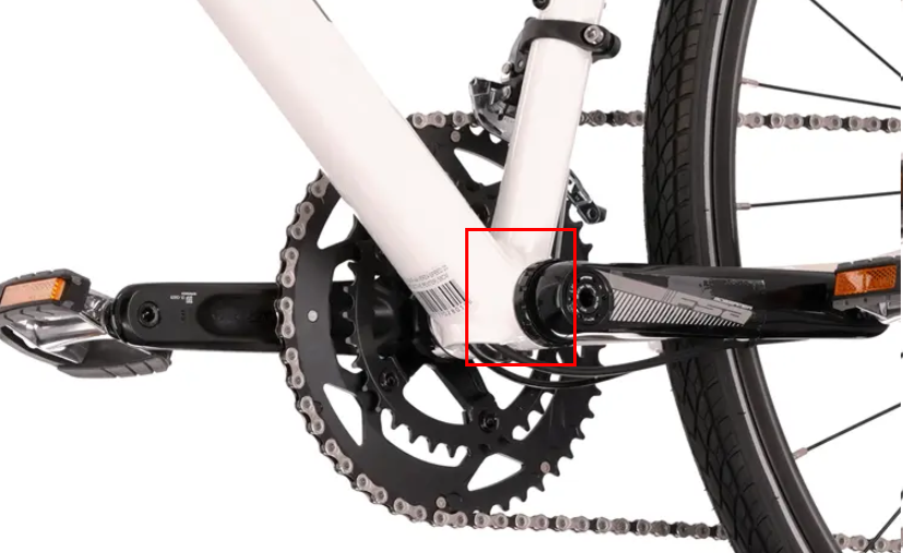

Lextalionis Napisano 21 Lutego Napisano 21 Lutego Musisz spojrzeć jak wygląda miska suportu. Ja znalazłem takie zdjęcie tego modelu i wygląda jakby tam była wkręcana miska łożysk. Cytuj
