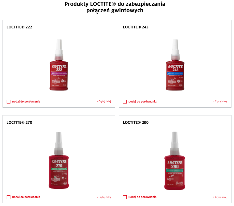

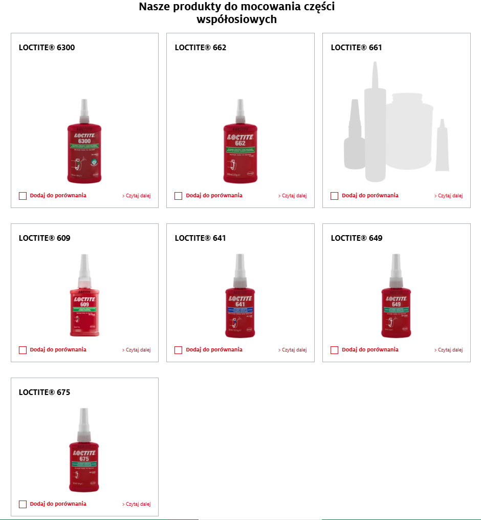

Garlock Napisano wczoraj o 10:03 Napisano wczoraj o 10:03 Loctite ma kilkanaście rodzajów klejów anaerobowych podzielonych na serie. Do zabezpieczania gwintów: do uszczelniania połączeń rur (gwintowanych) np 5400, a do osadzania elementów np łożysk, kół pasowych lub zębatych seria 6xx, pracujacych z założenia przy obciążenia udarowych: I gwarantuję, ze nic się nie wykruszy. Sprawdzone w praktyce. Montowane były np. koła zębate ważące kilkanaście kilogramów i przenoszące moce dziesiątek kilowatów. Bez wpustu ! Przy osadzaniu łożysk nie chodzi o to, żeby skasować luz aby nie latało luźno po ośce i nie dzwoniło. Tam musi być pewien wcisk. Żeby łożysko zawsze było zaciśnięte na osi. Inaczej zamiast się kręcić mogłoby się obracać na wałku i szybko go zrujnować. A nie da się nasunąć na cienką folię łożyska, aby uzyskać wcisk. Chyba że metoda grzania/chłodzenia. Inaczej folia się pozwija podczas wprasowywania łożyska. I nie można wtykać w jedno miejsce kawałka folii. Łożysko ma być równo zaciśnięte na całym obwodzie osi. Inaczej wystarczyłoby wbić pod łożysko kawałek drutu, i luz by znikał. Cytuj
kaido2 Napisano wczoraj o 11:19 Napisano wczoraj o 11:19 (edytowane) Czyli Loctite mocno się już rozwinął i nie jestem w temacie. To co mam, mam oczywiście bezpośrednio od Loctite, jednak dostałem to x lat temu kiedy jak widać oferta nie była tak szeroka, a udary powodowały wykruszanie ( tak stosowałem, stąd takie spostrzeżenia) Fakt, nie śledziłem, bo aż tak nie używam Dobrze wiedzieć. da, nie da.. jak ktoś myśli i ma pewne doświadczenie to zrobi jak trzeba. Podałem tylko możliwości zanim dojdzie się do ostatecznej decyzji koszując oś i wymieniając na nową. W tej sytuacji najprościej kleić Edytowane wczoraj o 11:19 przez kaido2 Cytuj
