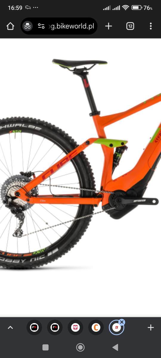

@ogniu czy to jest ten rower z multiplikatorem w silniku? Tzn. napęd obraca się szybciej niż pedały?
Screenshot_2025-02-19-16-59-01-876_com.android.chrome.thumb.jpg.2033aa4549501aadc6800f0b61b12e8d.jpg
To rozwiązanie okazało się ślepą uliczką i nic dziwnego, że gość sprzedaje nowy rower za pół ceny.  Ten rower nie pozwala jeździć bez prądu, a 75 km to prawdopodobnie teoretyczny górny zasięg jazdy,  bo 500 Wh to tak słabo (w 2019r. to było dużo).  Ta bateria była tylko 2x ładowana, to dobrze,  ale czas robi swoje.  Jeśli chcesz jeździć krótko, krótkie dystanse na ostrych górkach, to bierz😉
Napisano (edytowane)
@Turysta05 tak, to ten. Starszy gościu sprzedawał, bo był po wylewie, kupił w ramach rehabilitacji ale jednak nie dał rady jeździć, nawet mu kierownicę podwyższyli specjalnym mostkiem - to do zmiany. Wziąłem go, ogólnie nie jest źle, można spokojnie jeździć bez silnika, wiadomo, że jest ciężej bo jest mała zębatka. Ogólnie rower jak nowy, bateria się ładuje, przejechane ma 200 km jednak, gościu nawet nie wiedział jak sprawdzić przebieg. Za jakiś czas dam znać co z baterią!
