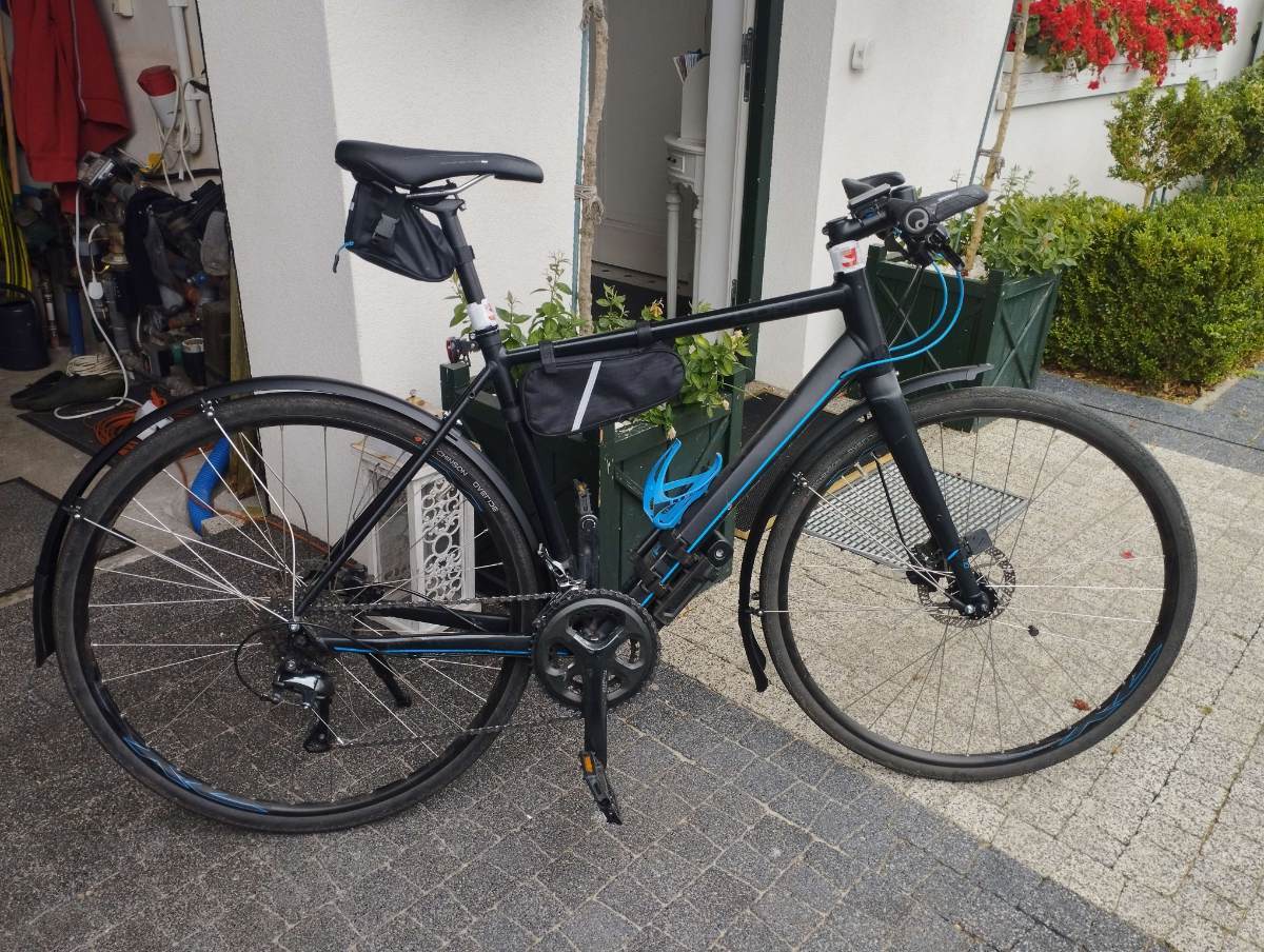

Greg1 Napisano 19 Lutego Napisano 19 Lutego (edytowane) Nie wiem ile tam jest miejsca na błotniki bo z tego co pamiętam to Tribany przyjmują chyba max opony 36c, tak? Ja do fitnessa Cube SL Road (tam jest trochę więcej miejsca bo spokojnie mieszczą się opony 42c) kupiłem błotniki SKS Blumels Mat 45 Black i pasują idealnie ale jak u Ciebie nie ma miejsca to możesz kupić np. SKS Blumels Mat 35. Rower z nimi wygląda tak Tutaj nie mam bagażnika ale do miasta chcę mu założyć minimalistyczny bagażnik na jakąś miejską torbę na laptopa itp. coś w stylu bagażnika Speed Rack 900 albo Ultralight 900 z Deca i on chyba też spełniłby Twoje wymagania Edytowane 19 Lutego przez Greg1 Cytuj
