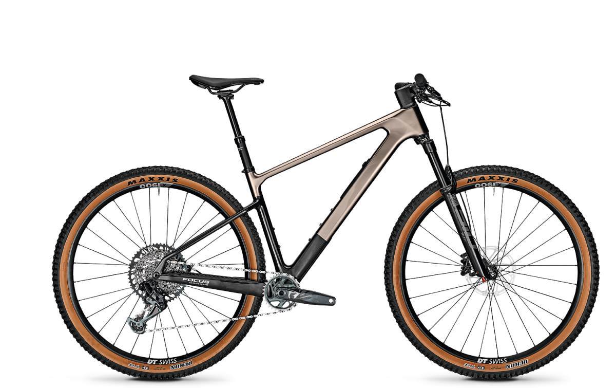

Miałem to samo, standardowa przypadłość  we wszystkich Ravenach - suport . Albo osadzanie na żywicy , albo najlepiej Tokena Ninja skręcanego .
Edytowane przez pecio
Teraz doczytałem twojego posta  , masz  takiego Ravena jak na zdjęciu ?  Bo w nich już poszli po rozum do głowy i zrezygnowali z PF30 na rzecz wkręcanych BSA czyli klasyki. Ale nie mniej tego sprawdź co w suporcie się dzieje bo z tego co piszesz tam nikt nie patrzył.
Miałem focusa ravena 8.8 o ile pamiętam dobrze z 2021 i też miałem problem z trzaskami podczas pedałowania. W rowerze sprawdzane było wszystko łącznie z wymienionym suportem i nic to nie dało. Jak się okazało winna była tylna oś ,podobno lekko krzywa. Ogólnie te ich osie w systemie rat czy jakąś tak to się nazywa to gówno straszne. Dodatkowa podkładka pod oś i mocne (ale z wyczuciem) dokręcenie załatwiło problem.
Dokładnie taki mam sprzęt  rocznik 2023 kupiony na wyprzedaży.
@Kuzuki No właśnie po wykluczeniu kasety i łańcucha, obstawiają że coś z ramą jest nie tak. Że jest jakieś lekkie przesunięcie, albo niesymetryczna rama i stąd rzęzi.
