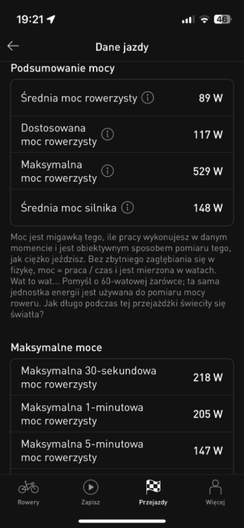

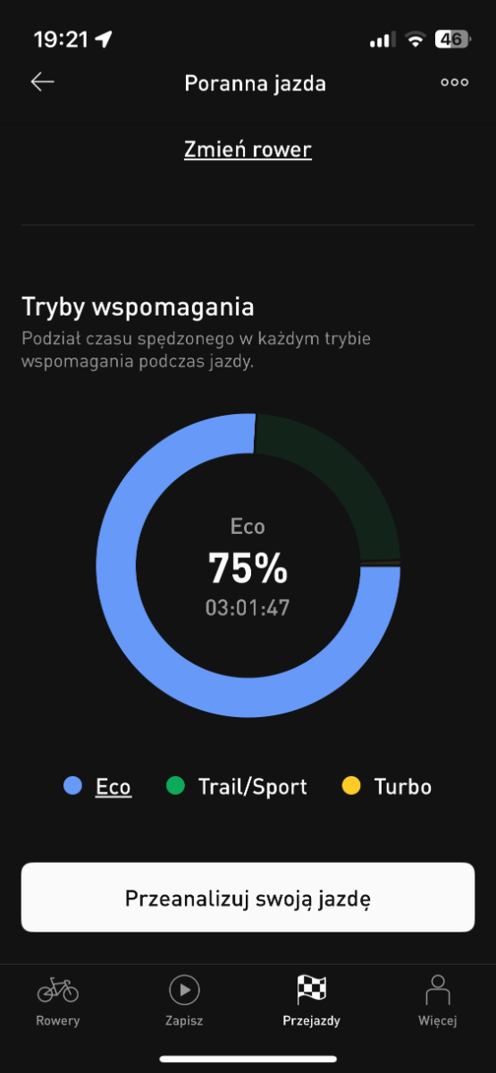

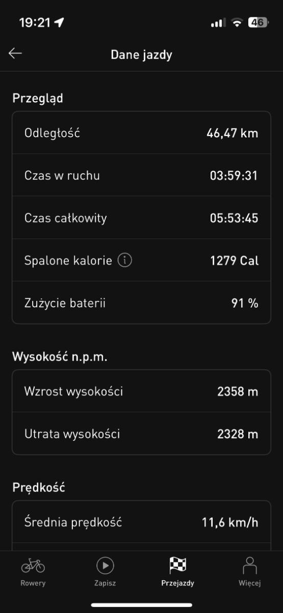

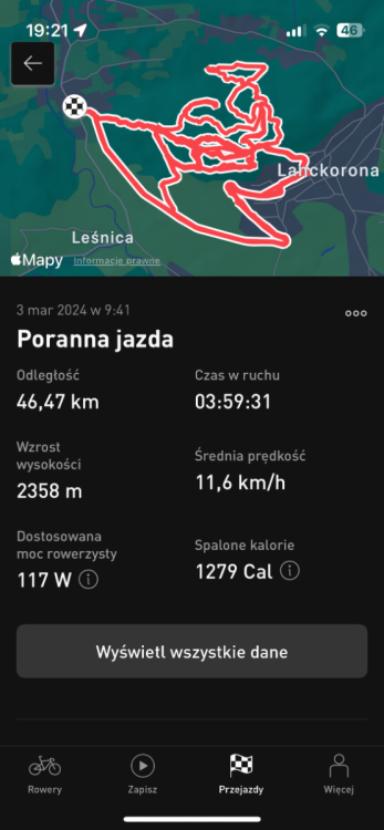

XYZPV Napisano 19 Lutego Napisano 19 Lutego (edytowane) W moim wypadku (moja waga 75kg) full bateria taki wynik: Są tutaj wszystkie dane, przewyższenie, zużycie baterii, w jakim trybie jeździłem itd. Oczywiście odległość baaardzo rośnie wraz z wypłaszczonym kształtowaniem terenu, na asfaltowej wycieczce jak na poczciwego elektryka przystało zrobiłem 120km na luzaku, zostało chyba 20% baterii. W użytkowaniu typowo enduro gdzie mamy interwały podjazd-zjazd sprawa ma się następująco wg aplikacji Speca na tel: Edytowane 19 Lutego przez XYZPV Cytuj
