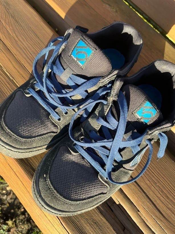

Mod Team sznib Napisano 16 Lutego Mod Team Napisano 16 Lutego Cytat czy biegowe mają sens, czy jednak lepiej takie rowerowe trekking? Jak chcesz najlepsze trzymanie to platformy z ostrymi metalowymi pinami. Do takich pedałów biegowe buty w żadnym razie się nie nadają. Ja polecam coś of Five Ten. sam mam w miarę szeroki stopy i w Freeriderach Pro jeździ mi się bardzo dobrze. 1 Cytuj

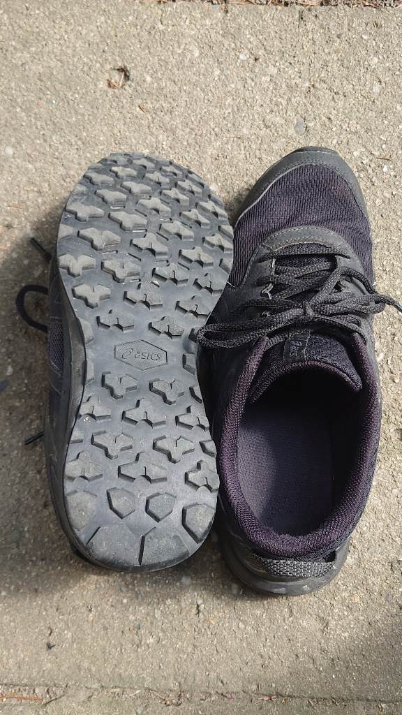

spidelli Napisano 16 Lutego Napisano 16 Lutego (edytowane) 2 godziny temu, sznib napisał: Do takich pedałów biegowe buty w żadnym razie się nie nadają. A w życiu Warszawy; ja od lat kupuję czarne buty biegowe, żeby mi do pracy udawały z grubsza półbuty (tylko lżejsze i wygodniejsze), a potem każde kończą jako buty na rower. Nawet wrzucałem tu fotkę, mają delikatny protektor, który idealnie pasuje do pinów, zero zniszczenia podeszwy... Ja nawet pojęcia nie miałem, że są specjalne buty do platform (fiveten) 🤣 Ja bezczelnie jeżdżę w takich na platformach z pinami: Edytowane 16 Lutego przez spidelli Cytuj

Greg1 Napisano 16 Lutego Napisano 16 Lutego Ja mam buty "specjalne" do platform, jedne O'Neal i jedne Five Ten ale często jeżdżę też na platformach w butach trekkingowych więc podzielę się swoimi spostrzeżeniami. Buty do biegania ze zdjęcia wklejonego przez kolegę Spidelli sądząc po podeszwie są butami trailowymi, czyli do biegania w terenie i ich podeszwy są bardziej jak w butach trekkingowych, więc teoretycznie można też tak je traktować (mam kilka par takich butów bo biegam tylko w terenie i wybrałem je nawet zamiast "tradycyjnych" butów trekkingiwych do przejścia wąwozu Samaria na Krecie, najdłuższego wąwozu w Europie, bardzo kamienistego w znacznej części). W butach trekkingowych da się jeździć na platformach ale niestety ułożenie dość wysokich klocków w ich podeszwach często uniemożliwia odpowiednie/wygodne/optymalne ułożenie nóg na pedałach (szczególnie, że na spd miałeś je ustawione idealnie, wiem bo w szosie i grawelu mam spd) i cały czas starasz się poprawić ich ułożenie i się wkurzasz, że nie możesz tego zrobić. Lepiej jest z tym w butach dedykowanych bo tam nie ma głębokiego bieżnika i można sobie stopę ustawić idealnie a piny trzymają idealnie podeszwę na miejscu. Miałem też wcześniej pedały platformowe, jakieś Cube, z niższymi, szerszymi i bardziej płaskimi pinami i one nie trzymały za dobrze butów, zimą się nawet wręcz ślizgały. Moje Five Teny to mogel Sleuth i one mają bardzo cywilny wygląd, jest to jakiś kultowy model Adidasów z podeszwą Five Ten Cytuj

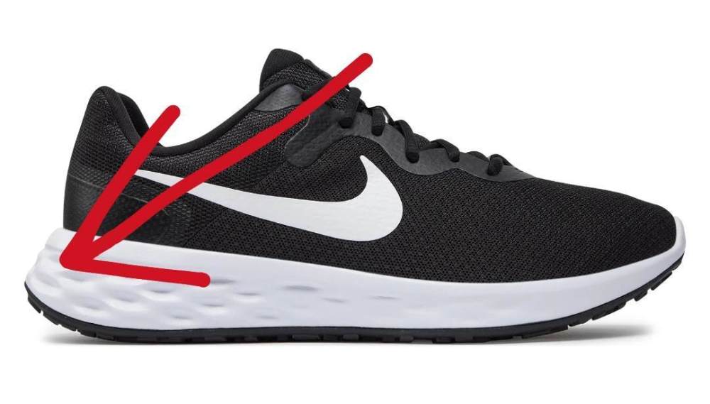

Greg1 Napisano 16 Lutego Napisano 16 Lutego A, i jeszcze nie nadają sie buty z taką dużą ilością podeszwy wystającą do tyłu, jak to jest powszechnie stosowane we współczesnych butach do biegania, bo ta wystająca do tyłu podeszwa zahacza o dość mocno rozszerzające się we współczesnych rowerach tylne widełki. Chodzi mi o to: Cytuj
