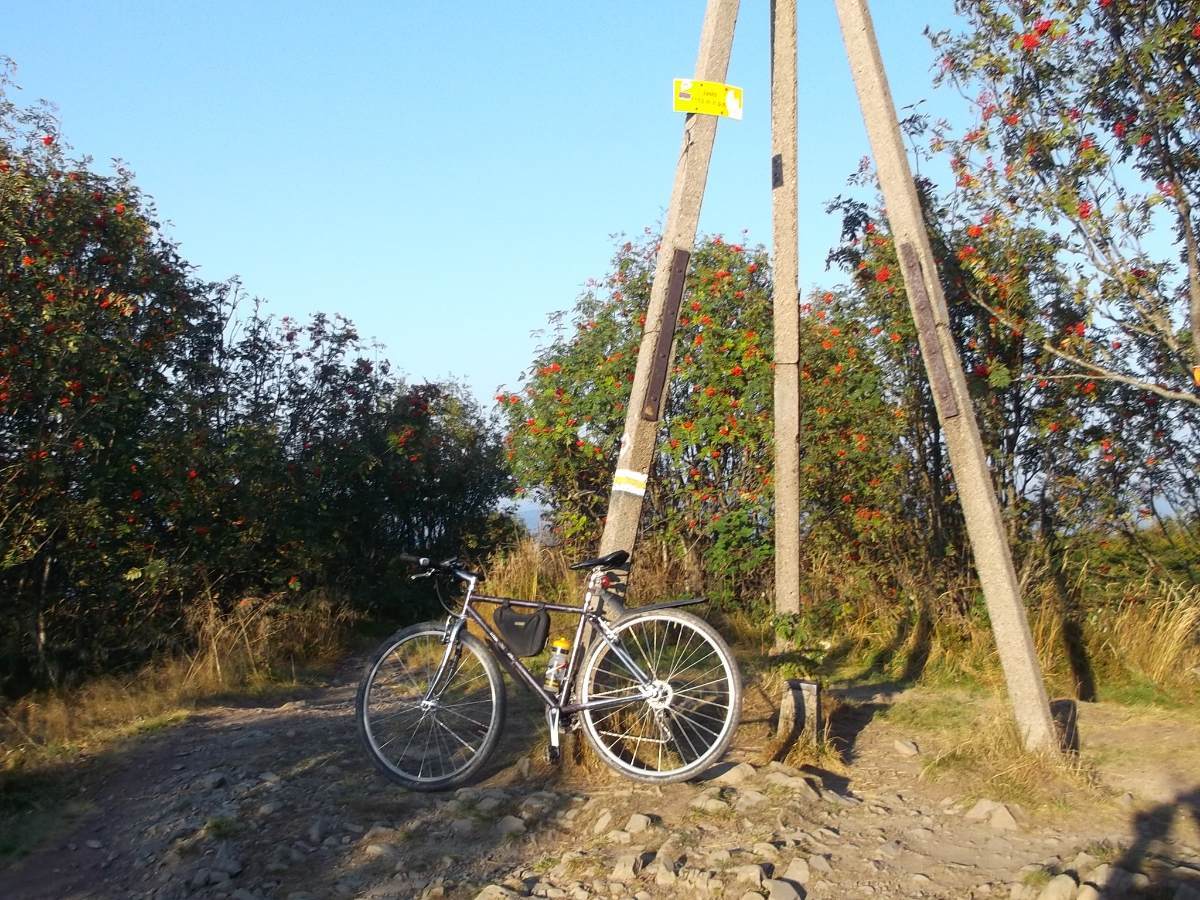

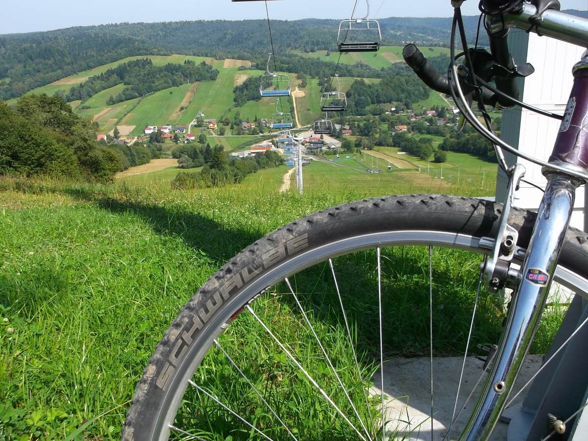

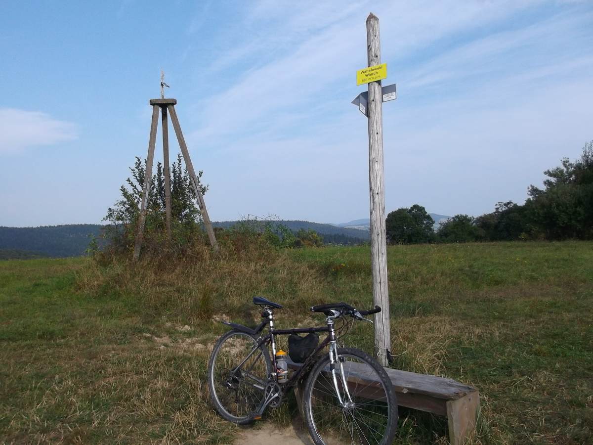

Opona Schwalbe Furious Fred 28x2.0 (realnie około 46 mm) na obręczy SunRims CR18 - żadnych problemów, a przejechałem na tej kombinacji już sporo, nawet z ciśnieniem 1.8 bar, na lekkiej dętce butylowej. image.thumb.jpeg.2ab43edc7ba16c4640c3dccac3007a66.jpeg
