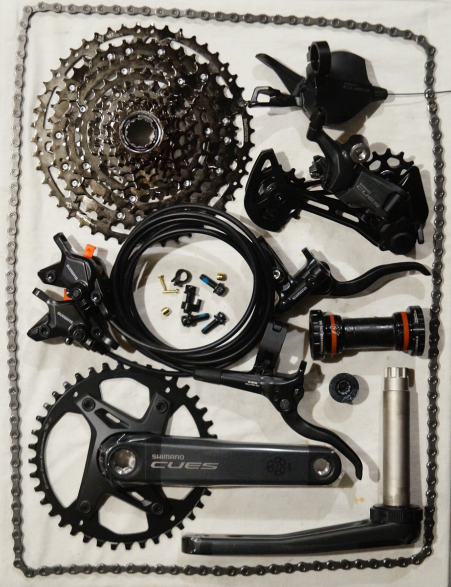

Barletta Napisano Piątek o 09:18 Napisano Piątek o 09:18 (edytowane) Wszystkie części w tym poście to Shimano z wyjątkiem starej korby. Stara specyfikacja: Romet Rambler 27,5 3.0 (ma z 10 lat), rama 19" manetki (obie): Altus M370, 3x9 przerzutki (obie): Alivio M4000 (tylna - direct, przednia - obejma) hamulce (oba): M396 + SM-RT30 (160 i 180mm) kaseta: Acera 11-34 9s korba: Suntour XCT 42-32-22 175mm Zdjęcia: https://postimg.cc/gallery/Zy6WwB7 Jeżdżę prawie wyłącznie po mieście z kilkoma wzniesieniami. Poniżej umieszczam listę części, nad którą jeszcze pracuję. Chcę mieć pewność, że wszystko będzie ze sobą kompatybilne. Moja wiedza jest bardzo ograniczona. Np. nie wiem, czy przednia przerzutka musi mieć konkretny swing (top/down/side), żeby działać z resztą części. Chcę po prostu kupić wszystko naraz, oddać do serwisu i nie przejmować potencjalnymi problemami w trakcie montażu. manetka tył: https://productinfo.shimano.com/en/product/SL-M4100-R manetka przód: https://productinfo.shimano.com/en/product/SL-M5100-L przerzutka tył: https://productinfo.shimano.com/en/product/RD-M6000-SGS przerzutka przód: https://productinfo.shimano.com/en/product/FD-M6025-L kaseta (11-36T): https://productinfo.shimano.com/en/product/CS-M771-10 korba: https://productinfo.shimano.com/en/product/FC-M6000-2 łańcuch: https://productinfo.shimano.com/en/product/CN-HG95 suport: https://productinfo.shimano.com/en/product/SM-BB52 Edytowane Piątek o 09:19 przez Barletta Cytuj
kaido2 Napisano Piątek o 10:12 Napisano Piątek o 10:12 W takiej sytuacji zmieniłbym tylko korbę na 1x z tarczą narrow wide np na 32, lub 34 w zależności jakie to są wzniesienia i jak wygląda sytuacja z wjechaniem na nie z przełożenia 1:1 1 Cytuj
Mod Team sznib Napisano Piątek o 11:20 Mod Team Napisano Piątek o 11:20 Nawet 32T na korbie z największą 36T z tyłu ograniczy bardzo podjeżdżanie. Proponuję kasetę 11-42: https://allegro.pl/oferta/kaseta-10s-shimano-deore-cs-m4100-11-42-17173722378 do tego przerzutka SLX: https://allegro.pl/oferta/przerzutka-tyl-shimano-rd-m7000-11rz-gs-shadow-17211054155 i korba 1rzędowa: https://allegro.pl/oferta/korba-shimano-deore-fc-mt510-170mm-zebatka-34t-12-speed-15636810316 Reszta będzie ok. Oczywiście pomijasz przednią przerzutkę i manetkę. Cytuj
Barletta Napisano Piątek o 11:20 Autor Napisano Piątek o 11:20 OK, ale czy podany przeze mnie zestaw jest w porządku? Zależności typu maksymalna pojemność tylnej przerzutki są chyba w porządku, ale dalej nie jestem pewien, co do top/down/swing. Cytuj
Mod Team sznib Napisano Piątek o 11:25 Mod Team Napisano Piątek o 11:25 W Twojej ramie bez problemu zamontujesz i Topswing i Downswing. Teraz masz Downpull, więc taką trzeba, albo z uniwersalnym ciągiem. Cytuj

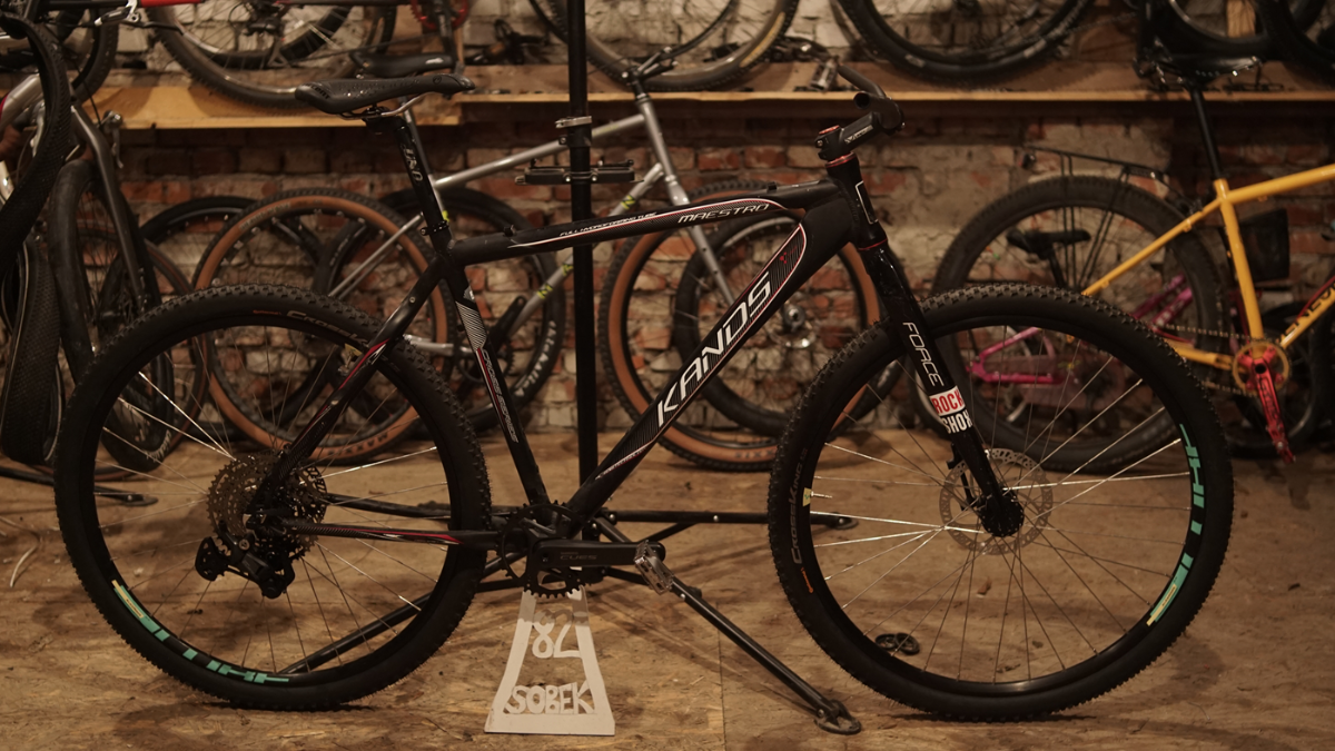

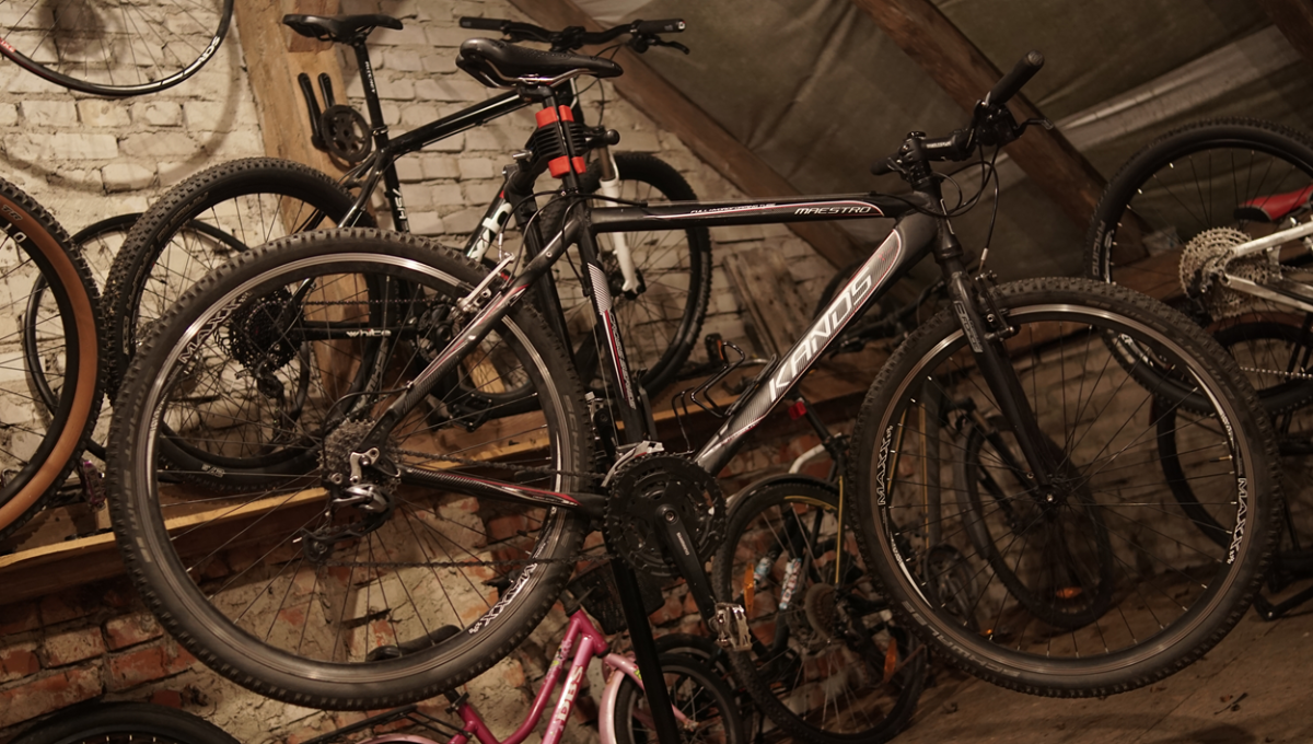

Sobek82 Napisano Piątek o 13:23 Napisano Piątek o 13:23 Ja dałem akurat korbę gotową z blatem 40T ale nic nie stoi za wymianą na blat od powiedzmy 34T do 42T Wyszło 999 zł to co na stole. Cytuj
