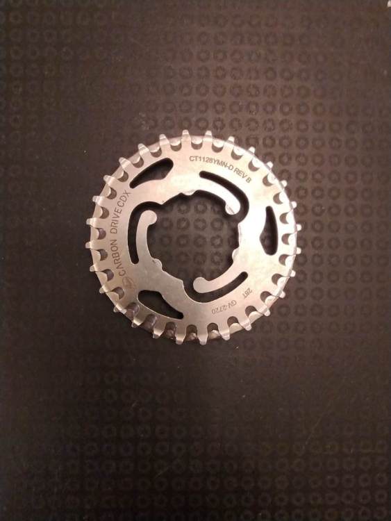

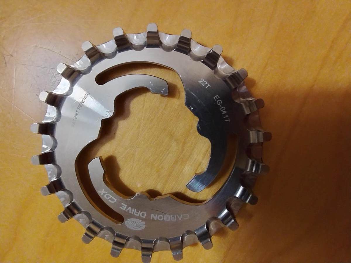

Piotr1969 Napisano 12 Lutego Autor Napisano 12 Lutego No więc tak jak piszesz do Nexusa 5 di2 są zupełnie inne zębatki. Ta moja ma 28T ma oznaczenie to : CT1128YMN-D REV B Teraz już wiem, że pasuje tylko do nexusa 5 di2 ponieważ ma inne mocowanie. Ja w tej chwili szukam zębatki 22T pod alfine di2. Widzę, że jesteś w temacie to może mi pomożesz. Znalazłem na stronie Gates Carbon Drive zębatkę 22T, która patrząc na zdjęcia powinna obsłużyć silnik sterujący https://www.gatescarbondrive.com/products/rear-sprockets/22t-enviolo-vmn-cdx?fbclid=IwY2xjawIYVH1leHRuA2FlbQIxMAABHXD2yz4q-cKTLpErLMOXERN8ppHNNeAgtlNMNQ8JPKodZMmYKVuy-fXSaw_aem_nUSQfVJcL2VsYl8eVfY_Aw Jak myślisz idę dobrym tropem ? Dołąćzam zdjęcie 28T pod Nexusa i 22T pod alfine, która nie pasuje do di2 Pozdrawiam 7 godzin temu, HSM napisał: Wcale się nie dziwię, że w tym wszystkim trudno się połapać, bo Gates nie ułatwia zrozumienia swojej oferty, zwłaszcza, że ją co i rusz zmienia. Trzeba się mocno nagrzebać, także w archiwalnych dokumentach, żeby w ogóle coś zrozumieć. To, że sklepu opisują zębatki jako kompatybilne równocześnie pod Alfine/Nexusa, to niekoniecznie trzeba im wierzyć 🙂, bo po prostu nie ogarniają całości zagadnienia. To jest prawda w przypadku Nexusów i Alfine zwykłych jak i Di2 (gdzie stosuje się zębatki: CS-S500 lub SM-GEAR ale już nie w Nexusie Inter-5 (także w wersji Di2), gdzie Shimano podaje kompatybilne zębatki CS-C7000 Zwróć uwagę, że ta ostatnia ma 6 wypustek a nie 3 jak dwie pierwsze. Gates też rozróżnia swoje zębatki na te kompatybilne z całą plejadą Nexusów i Alfine z wyłaczniem Inter-5, określając je mianem "Shimano Surefit 3-lobe" - Rear Sprockets. Natomiast zębatki pod Nexusa Inter-5 są opisane jako "Surefit 6-lobe" lub po prostu "Shimano Inter 5E" - Rear Sprockets. Więc nie dziwota, że ta Twoja 28T przy próbie montażu na Alfine nie za bardzo pasowała. Co do kłopotów ze zmieszczeniem zębatki CT1124XMN-U, to problem wynika z dopasowania linii łańcucha/paska w rowerze do użytego mechanizmu MU-UR500. W archiwalnych dokumentach Gatesa możesz znaleźć dwa ciekawe PDFy - Technical Manual z 2021 r i Integration Manual z 2021 r. W obydwu jest wyraźnie zaznaczone, że rowery z mechanicznymi Nexusami i Alfine mają linię paska 45,5 mm i do tej linii dostosowane są zębatki o oznaczeniach kodowych XMN-U (dla większości piast) oraz YMN-U (dla mechanicznego Inter 5). Natomiast użycie piast w wersji Di2 z MU-UR500 zmienia już linię paska na 41,7 mm i pod tą linię stosuje się zębatki XMN-D (dla 8/11 biegów) oraz YMN-D (dla Inter 5 Di2). Zębatki z literką D mają wyraźny offset w stronę środka piasty. Tylko, że w aktualnej ofercie Gatesa nie widzę w ogóle tych zębatek z literką D. W ogóle oznaczenia są zupełnie inne niż te z 2021 r. Do piast 8/11-biegowych (zarówno mechanicznych jak i Di2) teraz już z jednakową linią paska 45,5 mm stosuje się zębatki o symbolu mocowania XU, a do Nexusa 5 (zarówno mechanicznego jak i Di2) z jednakową linią paska 45,5 mm stosuje się zębatki o symbolu mocowania YU. Przy czym Gates zaznacza, że użycie tych zębatek (takich samych bez względu na wersję piasty - mechanika czy Di2) w piastach sterowanych elektronicznie oznacza konieczność użycia nowszego Motor Unit MU-UR510. Być może Shimano zaktualizowało MU-UR500 do MU-UR510 tak, by nie zajmował tyle tak dużo miejsca i nie ma już potrzeby przesuwania linii paska o te ok. 4 mm. Gdybyś miał ten nowszy Motor Unit, to zębatka CT1124XMN-U, powinna wejść w normalnym położeniu bez problemu. Oczywiście wówczas powinno się też sprawdzić mocowanie przedniej zębatki, żeby wyeliminować przekos, którego pasek nie lubi. Tak przy okazji, możesz rzucić okiem na tę zdjętą z Nexusa zębatkę 28T - jakie ma oznaczenia, symbole? Na przyszłość - aktualne oznaczenia zębatek XU pod Alfine/Nexusa 8/11 z linią łańcucha 45,5 mm to XF1124XUMN (wcześniej występujące pod oznaczeniem CT1124XMN-U), a zębatki YU pod Nexusa Inter 5 z linią łańcucha 45,5 mm to XF1124YUMN (wcześniej występujące jako CT1124YMN-U). Nowe zębatki XF zostały wprowadzone przez Gatesa w 2024 r. zamiast dotychczasowych CT i mają przeprojektowane zęby oraz wypustki do prowadzenia rowka w pasku (center track). Podobno mają zapewnić mniejsze zużycie paska i zapobiec jego uszkodzeniom. Cytuj

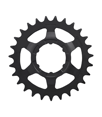

Piotr1969 Napisano 12 Lutego Autor Napisano 12 Lutego (edytowane) Dobra, wszystko jasne. Do silnika MU-UR500 jest tylko jedna zębatka pod Di2 28T.Innych nie było. Natomiast do MU-UR510 mamy już zębatki od 22T do 28T. Ja wcisnąłem odwrotnie 24T i po drobnych kombinacjach to wszystko jakimś cudem zagrało. Tzn silnik zapiął piastę, no i po drobnym podszlifowaniu obudowy pasek nie obciera silnika. Testowałem rower i wszystko działa bez zarzutu. Natomiast prawdopodobnie zapoluję na MU-UR510 i wtedy doprowadzę temat do praktycznie fabrycznej konfiguracji. Teraz rozumiem dlaczego w rowerach Kross z piastą Alfine 8 di2 jest konfiguracja napędu 55/28. Po prostu inna dla MU-UR500 i Alfine 8 Di2 nie istnieje. Dzięki HSM za naprowadzenie na temat. Edytowane 12 Lutego przez Piotr1969 Cytuj

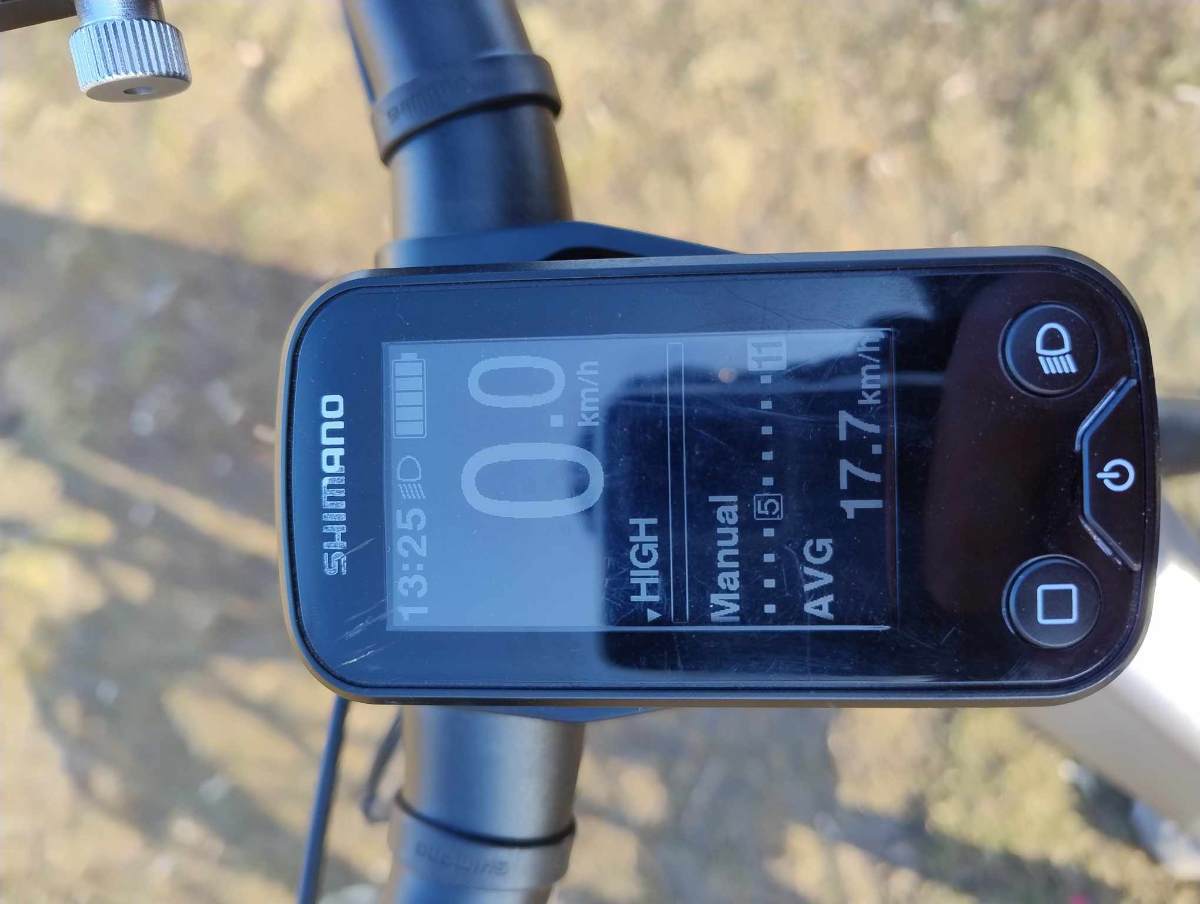

Piotr1969 Napisano 7 godzin temu Autor Napisano 7 godzin temu Tak to konkretnie wygląda porównując Alfine 11 di2 z Nexus 5 di2 w mojej byłej i obecnej konfiguracji. U mnie 1 bieg w nexusie miał zbliżone ratio do 4 w alfine. Ja ustawiłem bieg startowy na 5 w alfine. Jak widać z wykresu jest on ,,lżejszy" niż 2 w Nexus. Bieg 1,2,3 jest realnym zyskiem z mojego ugrade + oczywiście większa płynność zmiany przełożeń. Cytuj
