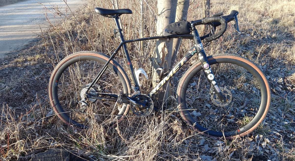

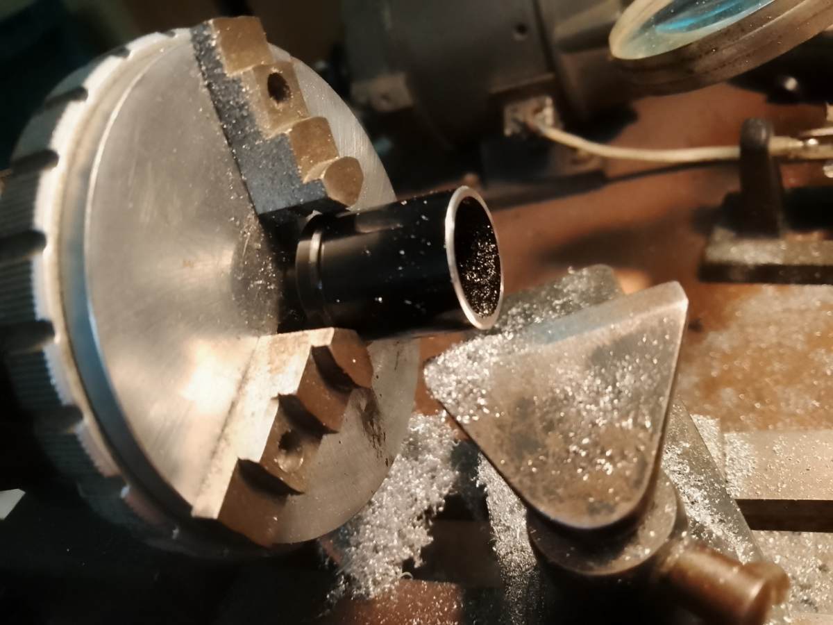

kaido2 Napisano 19 Marca Napisano 19 Marca Jakby kogoś interesiło to Te koła da się pod qr, do tyłu są dostępne odpowiednie end capy, natomiast na przód przetaczam z innych Cytuj
kaido2 Napisano Czwartek o 19:53 Napisano Czwartek o 19:53 I operacja się udała CSC TA 12x100,12x142 ->QR 100,135 Koła miszcz, szatan idzie jak trza 1 Cytuj
