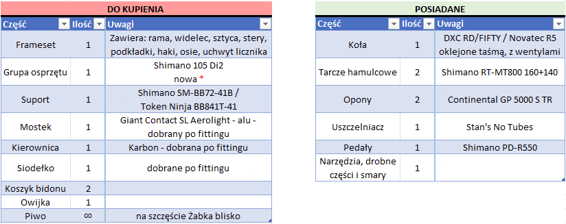

TheJW Napisano wczoraj o 14:00 Napisano wczoraj o 14:00 Po przejrzeniu połowy internetu, ofert krajowych i zagranicznych, rozważeniu wszystkich "za" i "przeciw" porzuciłem temat zakupu nowego roweru w całości na rzecz jego budowy od podstaw. Czy wyjdzie taniej? Nie. Czy wyjdzie lepiej? TAK! Poza tym...właściwie od początku rowerowej przygody, czytając chociażby tutaj podobne wątki, marzyłem o zbudowaniu własnego roweru od podstaw. Nie zmieniło się pierwotne założenie - ma to być szosa race (lub też coraz częściej określana mianem "all-rounder") na elektronicznej grupie Shimano 105 Di2. Przez chwilę brałem pod uwagę ramę aero ze względu na miejsce zamieszkania, jednak zdecydowanie bardziej podobają mi się klasyczne szosy - a to o podobanie się przede wszystkim chodzi! To właśnie odnośnie wspomnianej grupy mam najwięcej wątpliwości, ponieważ nigdy nie miałem z nią do czynienia pod względem budowy od podstaw. Skłaniam się ku zakupowi gotowego zestawu z któregoś z zachodnich sklepów, bo ceny w kraju są...wiadomo jakie. Na szybko zrobiłem też kalkulację zakupu poszczególnych elementów osprzętu oddzielnie, ale się to nie kalkuluje. Może polując na części z demontażu na OLX udałoby się coś zaoszczędzić, ale zwyczajnie mi się nie chce i nie mam na to czasu. Korzystając z okazji i Waszego doświadczenia chciałbym też podpytać o ewentualne porady, wskazówki i weryfikację, czy coś mi nie umknęło na liście zakupowej. Poniżej wrzucam tabelki z elementami do zakupu oraz już posiadanymi. * zawartość: • Shimano 105 Di2 ST-R7170 Shifters (front & rear) • Shimano 105 BR-R7170 Brake Calipers (front & rear) • Shimano 105 FD-R7150 Front Derailleur • Shimano 105 RD-R7150 Rear Derailleur • Shimano 105 FC-R7100 50/34T Crankset - 172,5mm, 52/36 • Shimano 105 CS-R7100 11-34T 12 Speed Cassette • Shimano 105 CN-M7100 12 Speed Chain • Shimano RT70 160 mm Center Lock Rotor - • Shimano RT70 160 mm Center Lock Rotor - na sprzedaż - zwróci się suport • Electric Wire 600 mm Black • Electric Wire 1200 mm Black • Charging Cable 1700 mm • Internal Battery Cenowo wychodzi, w zależności od wybranych części, ok. 12500-13000 zł, czyli właściwie tyle, ile interesujące mnie gotowe rowery. Cytuj
ChuChu Napisano wczoraj o 14:24 Napisano wczoraj o 14:24 Narzędzia do ogarnięcia hydrauliki masz? No niby można uciąć przewód nożykiem segmentowym i nabić insert młotkiem, no ale jakoś tak mi to osobiście nie pasuje... Polecam też dedykowany klucz do nakrętki wchodzącej w klamkomanetkę. Pewnie przyda Ci się też coś do przeciągania kabli przez ramę. Koszyki na bidon: Elite Vico Carbon. Mam i polecam. Ekspander do rury sterowej masz? Narzędzia żeby przyciąć rurę? 1 Cytuj
HSM Napisano wczoraj o 14:24 Napisano wczoraj o 14:24 (edytowane) Zawartość groupsetu spisałeś z jakiegoś sklepu, czy kompletowałeś sam? Bo czasami to, co sklep opisuje jako grupę, ma już suport, a czasem nie... No kable do Di2 - jak widzę - dołączają różne, niekoniecznie te 600 i 1200 mm. Zresztą kable najlepiej kupić, dobrać, jak już będziesz miał frameset w rękach - żeby nie było ani za krótko, ani za długo (tak w sam raz), bo kabelki masz w przedziale 150-1700 mm (co 50 mm). Nie montowałem żadnego Di2, więc nie wiem na ile to konieczne , ale rozważyłbym kupno TL-EW300 do wpinania i wypinania tych wtyczek SD-300. Może można używać zwykłych szczypiec, albo paluchów (nie wiem, nie znam się), ale ja jestem fanem konkretnych narzędzi do konkretnych zastosowań. A zdradzisz, w jakiej cenie masz upatrzony ten groupset? Edytowane wczoraj o 14:30 przez HSM 1 Cytuj
ChuChu Napisano wczoraj o 14:26 Napisano wczoraj o 14:26 Ogólnie zerknij sobie na kanał Rides of Japan. Tam chłop budował kilka rowerów, pokazując co i jak krok po kroku. Pokazywał też gdzie można popełnić błędy itd. 1 Cytuj
TheJW Napisano wczoraj o 14:31 Autor Napisano wczoraj o 14:31 (edytowane) 9 minut temu, ChuChu napisał: Narzędzia do ogarnięcia hydrauliki masz? No niby można uciąć przewód nożykiem segmentowym i nabić insert młotkiem, no ale jakoś tak mi to osobiście nie pasuje... Polecam też dedykowany klucz do nakrętki wchodzącej w klamkomanetkę. Pewnie przyda Ci się też coś do przeciągania kabli przez ramę. Koszyki na bidon: Elite Vico Carbon. Mam i polecam. Ekspander do rury sterowej masz? Narzędzia żeby przyciąć rurę? Narzędzia, smary, oleje, inserty+oliwki, końcówki linek i inne takie pierdoły to mam zawsze na stanie. Narzędzie do obcinania przewodów hydraulicznych i wciskania insertów kupię na Ali, bo przymierzam się od dłuższego czasu. Generalnie nawet bez tego radzę sobie ostrym nożykiem i tymi bloczkami do ściskania przewodu. Sterówkę obetnę w zaprzyjaźnionym sklepie - wpuszczają mnie na serwis i rób se Pan co chcesz. Ekspander, zaślepki i inne akcesoria są w zestawie z framesetem. 9 minut temu, HSM napisał: Zawartość groupsetu spisałeś z jakiegoś sklepu, czy kompletowałeś sam? Bo czasami to, co sklep opisuje jako grupę, ma już suport, a czasem nie... No kable do Di2 - jak widzę - dołączają różne, niekoniecznie te 600 i 1200 mm. Zresztą kable najlepiej kupić, dobrać, jak już będziesz miał frameset w rękach - żeby nie było ani za krótko, ani za długo (tak w sam raz), bo kabelki masz w przedziale 150-1400 mm (co 50 mm). Nie montowałem żadnego Di2, więc nie wiem na ile to konieczne , ale rozważyłbym kupno TL-EW300 do wpinania i wypinania tych wtyczek SD-300. Może można używać zwykłych szczypiec, albo paluchów (nie wiem, nie znam się), ale ja jestem fanem konkretnych narzędzi do konkretnych zastosowań. A zdradzisz, w jakiej cenie masz upatrzony ten groupset? Żadna tajemnica: https://www.mantel.com/pl/shimano-105-r7170-di2-disc-groupset Nowego taniej póki co nie znalazłem. Jakiś włoski sklep kusi niższymi cenami, ale czar pryska jak się je doda do koszyka i wybierze kraj dostawy - wtedy do świetnej ceny doliczany jest VAT. Zastanawia mnie właśnie ta długość przewodów elektrycznych. Mam obecnie prawie identyczny frameset (różnica w detalach i roczniku) na warsztacie i tak "na chłopski rozum" - biorę jakiś sznurek, puszczam po rurkach, dodaję sensowny zapas i w ten sposób ustalam potrzebną długość. Lepiej za długo i upchnąć w ramie niż za krótko i sztukować albo stosować złączki. Tylko patrzę na tę listę części do kupienia/już posiadanych i zastanawiam się, czy niczego istotnego nie pominąłem. Owijki, koszyki i inne takie można dokupić i dołożyć później, gorzej, jak zapomnę czegoś do wnętrza ramy. Edytowane wczoraj o 14:34 przez TheJW 1 Cytuj
ChuChu Napisano wczoraj o 16:36 Napisano wczoraj o 16:36 Apropo wnętrza ramy: Ogarnij sobie opaski zaciskowe czy takie specjalne plastikowe paski do kabli Di2. Pancerze są sztywne, a kable nie, więc będą Ci radośnie stukały w ramie. Właśnie chyba na kanale Rides of Japan widziałem ten patent. Zaciskasz opaskę i ona działa jak sprężyna, dociskając kabel do ścianki ramy. Cytuj
TheJW Napisano wczoraj o 16:39 Autor Napisano wczoraj o 16:39 Ha! W nocy na telefonie szukałem do czego to służy! Widziałem na zdjęciach szukając części i nic mi nie przychodziło do głowy. W końcu wyguglałem do czego to jest. Ciekawe, czy w tych zestawach są narzędzia do montażu, czy to są grupy kompletowane z części OEM. Podejrzewam to drugie, na szczęście wpinanie tych kabli nie wygląda na specjalnie problematyczne... Jakby co można się uśmiechnąć do jakiegoś serwisu, pewnie mają tego na pęczki. Cytuj
ChuChu Napisano wczoraj o 16:44 Napisano wczoraj o 16:44 Coś gdzieś słyszałem, że to narzędzie jednak bardzo ułatwia robotę. Wydaje mi się także, że w zestawie go nie ma. Cytuj

TheJW Napisano 20 godzin temu Autor Napisano 20 godzin temu (edytowane) Co wyjdzie lepiej? Wszystko, bo od początku do końca poskładam po swojemu. Kupując nowy rower i tak zawsze go rozbieram praktycznie w całości, smaruję gdzie nie ma smaru, skracam przewody do odpowiedniej długości itd. Tutaj to wszystko zrobię od razu po wcześniejszym dobraniu komponentów na bikefittingu. Będę składał na framesecie Gianta TCR Advanced Pro. Mógłbym w sumie wziąć SL (jak się bawić, to się bawić!), ale nie podoba mi się ten wystający drąg w kolorze ramy. Poza tym nie ścigam się i nie potrzebuję tych wszystkich rzekomych hipertechnologii ramy SL. Dlaczego TCR? Bo jeżdżę na nim od końca 2020 roku, znam tę ramę, jest świetna (tylko ja jestem głąbem i nie potrafiłem tego roweru dobrze ustawić wiecznie narzekając na pozycję). Bo ma dożywotnią gwarancję (z której niedawno miałem okazję skorzystać) i jest stosunkowo tani porównując z innymi markowymi framesetami. I najważniejsze - bo podoba mi się klasyczny kształt ramy, o czym pisałem w pierwszym poście. Edytowane 20 godzin temu przez TheJW 1 Cytuj
