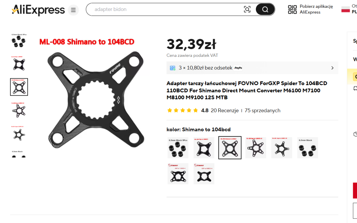

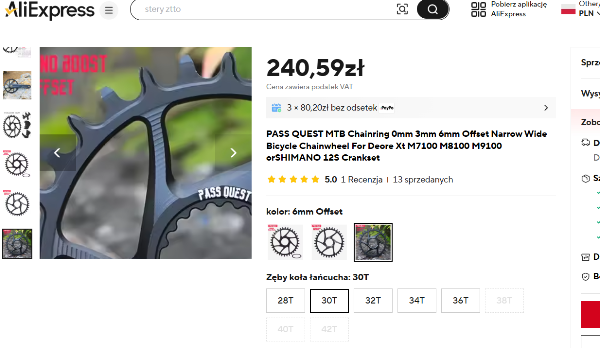

wr81 Napisano wczoraj o 11:33 Napisano wczoraj o 11:33 (edytowane) Konwerter shimano direct -> BCD + ewentualnie podkładki... Zębatka wg opis DM Shimano z offsetem 0 - 3 -6mm, tylko cena chyba bez szału jak na ali... Edytowane wczoraj o 11:40 przez wr81 Cytuj

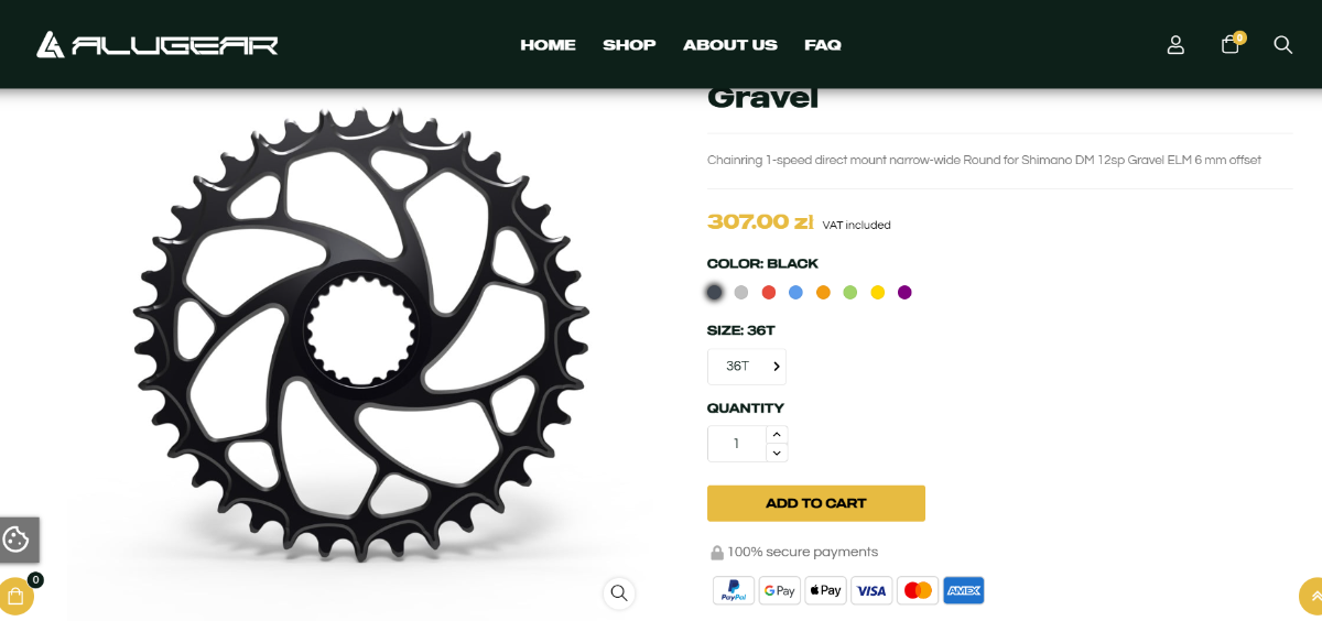

wr81 Napisano wczoraj o 12:41 Napisano wczoraj o 12:41 Jeszcze Alugear, troszkę droższy od ali... https://alugear.com/chainrings-1x/231-11903-round-for-shimano-dm-12sp-gravel.html#/11-color-black/32-size-36t 1 Cytuj
KSikorski Napisano wczoraj o 12:55 Autor Napisano wczoraj o 12:55 O, dokładnie o to mi chodziło! Dzięki @wr81 Cytuj

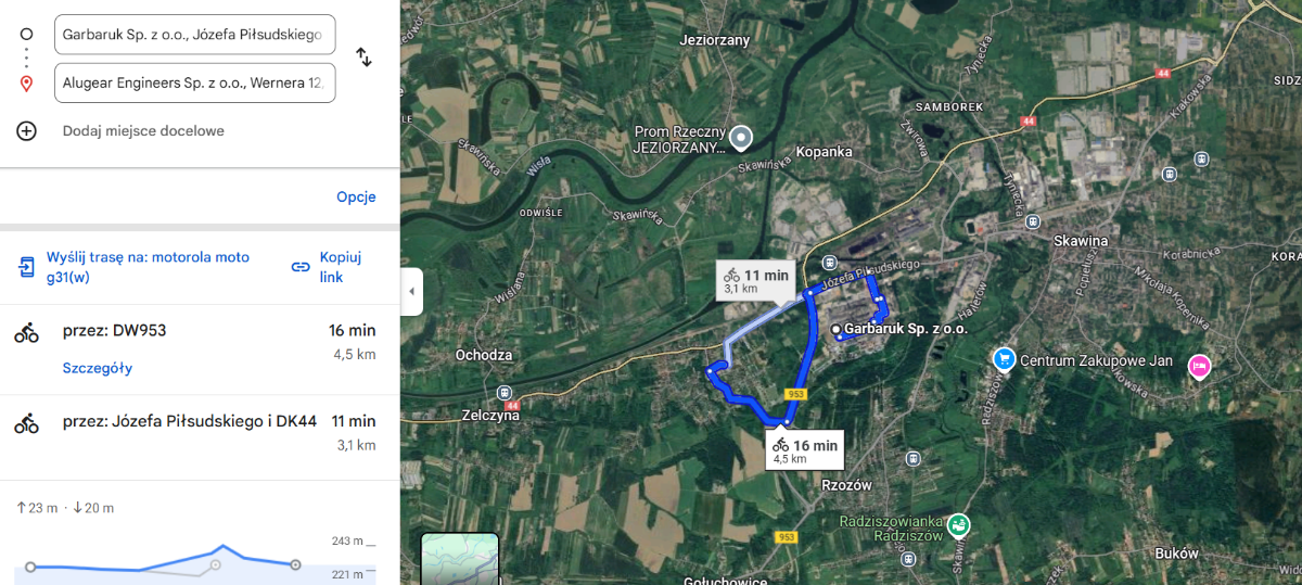

wr81 Napisano wczoraj o 13:06 Napisano wczoraj o 13:06 (edytowane) Nie ma sprawy , przy okazji się dowiedziałem że Alugear jest polski "przez płot" z Garbarukiem... pół godziny ode mnie z domu.. Natomiast cenowo nic chyba nie pobije tego krzyżaka - adaptera na bcd 104... Deckasy 104BCD udało mi się kupić za 10-12 PLN... Edytowane wczoraj o 13:12 przez wr81 1 Cytuj
KSikorski Napisano wczoraj o 13:08 Autor Napisano wczoraj o 13:08 Ja wiem że adapter to korzystna ekonomicznie wersja, ale nie dam rady na to patrzeć, rzetelność zawodowa mi nie pozwala. Już wolę zaakceptować mniej niż 0,5mm luzu między pomiarem mocy a ramą, jak to wygląda aktualnie z korbą o linii 52mm i q factorem 172mm 😄 Cytuj

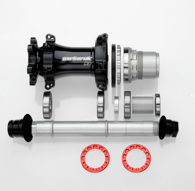

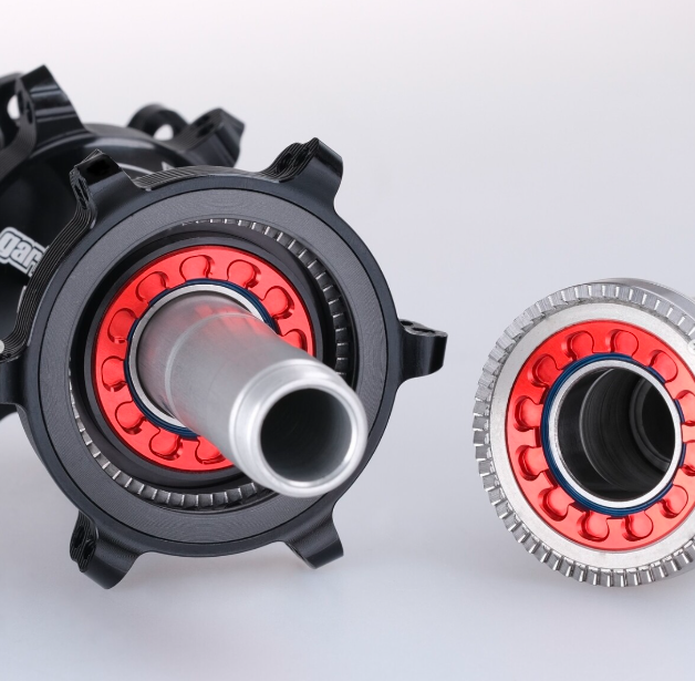

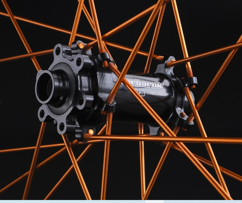

wr81 Napisano 18 godzin temu Napisano 18 godzin temu (edytowane) Z rzeczy których nie wiedziałem, to jeszcze to że garbaruk robi/sprzedaje swoje koła karbonowe : https://www.garbaruk.com/pl_PL/wheels-parts.html Edytowane 18 godzin temu przez wr81 Cytuj
pecio Napisano 17 godzin temu Napisano 17 godzin temu Oooo cholercia !!! Ciekawa konstrukcja piast. Cytuj
