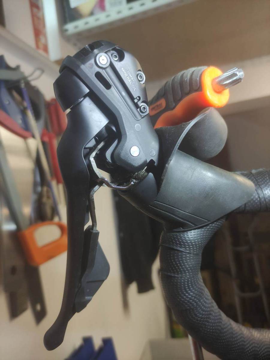

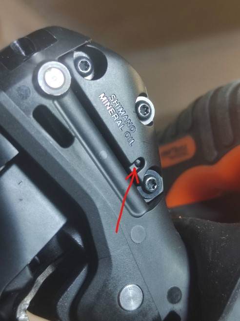

coms21 Napisano Niedziela o 19:37 Napisano Niedziela o 19:37 Cześć! Klamka przedniego hamulca [GRX 400] zaczęła ostatnio wpadać coraz głębiej i głębiej. Po bliższej inspekcji zidentyfikowałem przyczynę problemu. Za każdym naciśnięciem klamki z układu wypompowuję małą ilość oleju przez miejsce zaznaczone na zdjęciu. Mam więc do Was pytania: 1. Czy spotkaliście się z takim problemem? Dlaczego tak się zaczęło robić? (nic nie grzebałem przy hamulcach) 2. Czy to jest naprawialne? Jak? 3. Do czego służy to miejsce, z którego wycieka olej? Będę wdzięczny za pomoc, dzięki! Cytuj
ChuChu Napisano Niedziela o 20:17 Napisano Niedziela o 20:17 Za tą pokrywką jest membrana i trzeba ją wymienić, bo pewnie pękła lub straciła szczelność. Nie masz nic do stracenia, więc możesz odkręcić pokrywkę i sprawdzić. Jeździłeś na mrozie? Nie rozpychałeś tłoczków w zacisku? Czy membrana jest dostępna jako oddzielna część? Nie wiem. Cytuj
bzyk69 Napisano wczoraj o 09:17 Napisano wczoraj o 09:17 Mnie się nudzi, więc trochę poszukałem. Tutaj schemat klamkomanetki: https://si.shimano.com/de/pdfs/ev/ST-RX400-4577/EV-ST-RX400-4577C.pdf Sama membrana ma ID: Y0C578000 Wygląda na to, że takie membrany kupisz za ~20zł na ali: https://pl.aliexpress.com/item/1005003573572002.html Cytuj
Eathan Napisano wczoraj o 09:26 Napisano wczoraj o 09:26 U nas też kupisz: https://allegro.pl/oferta/membrana-lewa-do-klamkomanetki-shimano-st-r9120-r8025-r7020-r7025-17090522215 Cytuj
coms21 Napisano 22 godziny temu Autor Napisano 22 godziny temu Dziękuję za odpowiedzi. Wyjąłem membranę, oczyściłem i obejrzałem dokładnie - nie widzę na niej uszkodzeń. No, ale to musi być nieszczelność membrany, nie widzę innej opcji teraz jak już otworzyłem tę pokrywkę i widzę jak to wygląda w środku. Gdzieś musi być jakieś mikrouszkodzenie, które przepuszcza olej. Prawda? Cytuj
PawelW84 Napisano 11 godzin temu Napisano 11 godzin temu Ja się nie znam, ale skoro jest cała to spróbowałbym ją jeszcze raz założyć. Tylko ładnie, rowno ja uloz. Cytuj
