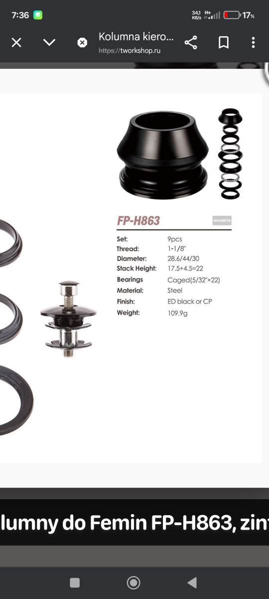

Wojciech.k Napisano 8 Lutego Autor Napisano 8 Lutego 8 godzin temu, Wojciech.k napisał: Kipcior Wybrałem już raidona co ma 100mm A geometrię właśnie nie chce zbyt zmieniać bo dużo jeżdżę po lasach i nieraz jakieś mniejsze skocznie się trafią i nie trzeba mi jakiegoś co ma 120mm Bo rower to kross za 1600zl ramy tej marki w tej cenie klasie rowerów nie są zbyt podatne na 120mm Powracając raczej raidon będzie mieć 80mm? Ten co jest w tym ogłoszeniu https://www.olx.pl/d/oferta/sr-suntour-raidon-27-5-CID767-ID13DVdy.html Widać że nie używany tylko nowy Jeśli by był używany w to by lagi były już trochę zarysowane i było Kurde nie zauważyłem i ten amortyzator który chce ma rurę stalową tapered Akurat ja mam a head czy da się jakoś adapter dobrać Cytuj
Mod Team sznib Napisano 9 Lutego Mod Team Napisano 9 Lutego Tylko specjalne stery. Tylko jak masz oryginalnie stery półzintegrowane. I podnosi to główkę o jakiś centymetr. Cytuj
Wojciech.k Napisano 9 Lutego Autor Napisano 9 Lutego (edytowane) Oryginalnie mam takie stery Nie znam zbyt się jak to dobrać odpowiednie Co oznaczają wymiary 28.6/44/30 Edytowane 9 Lutego przez Wojciech.k Cytuj
Mod Team sznib Napisano 9 Lutego Mod Team Napisano 9 Lutego Dolna iska ma mieć średnicę montażową 44mm. Wtedy kupujesz takie stery: https://rowerowy.com/sklep/czesci/stery/polzintegrowane/prod/o-o-warp-taper-zs44ex44 Cytuj
Wojciech.k Napisano 9 Lutego Autor Napisano 9 Lutego (edytowane) Wtedy u góry 28mm a dół 40mm tak? Takie będą https://allegro.pl/oferta/stery-h156-tapered-1-5-1-1-8-30mm-polzint-cz-neco-crtridge-17186011693 Edytowane 9 Lutego przez Wojciech.k Cytuj
Wojciech.k Napisano 9 Lutego Autor Napisano 9 Lutego A takie https://allegro.pl/oferta/neco-h156e-stery-1-1-8-1-5-ahead-tapered-czarne-pol-zintegrowane-16615983507 Cytuj
Mod Team sznib Napisano 9 Lutego Mod Team Napisano 9 Lutego Żadne z nich. Dolna miska musi mieć średnicę osadzenia (góra) 44mm i średnicę montażu widelca (dół|) 56mm. Cytuj
