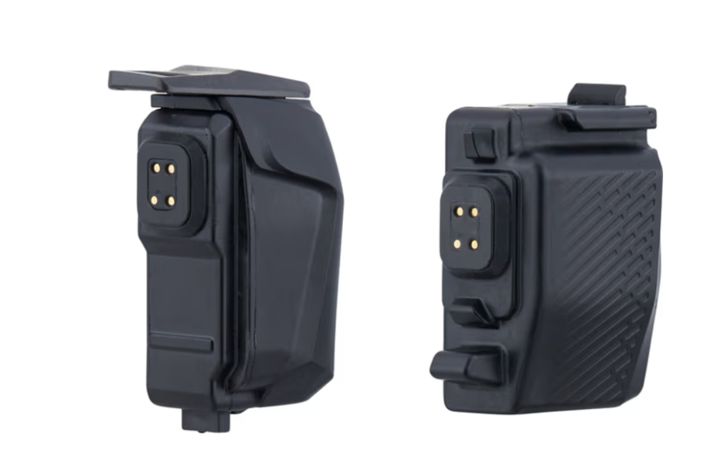

Punkxtr Napisano Piątek o 09:45 Napisano Piątek o 09:45 Także tego... Zwróćcie uwagę na manetkę, w tym przypadku widać mocne odejście od dotychczasowych konstrukcji. 3 Cytuj
KSikorski Napisano Piątek o 10:12 Napisano Piątek o 10:12 Zwraca uwagę sposób montażu lewego ramienia jak w dotychczasowych niższych grupach, widocznie nie sprawdziło się mocowania "a`la SRAM". Przewody hamulce bliżej kierownicy, krok w kierunku integracji. Przerzutka mocowana na zwykłym haku, bateria w przerzutce i manetce, pełna bezprzewodowość. Coś jeszcze zwróciło waszą uwagę? 1 Cytuj

TheJW Napisano Piątek o 10:42 Napisano Piątek o 10:42 Ale to jest brzydkie! Znaczne zmiany w budowie klamki. Zaciski od wewnątrz wyglądają jak sprzed kilkunastu lat. A tę korbę jakby mi ktoś pokazał, to uznałbym, że jest debilem i kupił chińską podróbkę. I o co chodzi z tą manetką? To jakiś kliker jak z promocji Axe? 1 2 Cytuj

ChuChu Napisano Piątek o 16:22 Napisano Piątek o 16:22 A jak się montuje manetkę? No grupa jest... brzydka. Sprawia wrażenie masywnej, a manetka to jakiś kloc totalny. Cytuj
KSikorski Napisano Piątek o 16:50 Napisano Piątek o 16:50 1 godzinę temu, Talrand napisał: Ciekawe że według tych wycieków opublikowanych na WW mają być 3 poziomy Di2 MTB, w tym Deore (?), może chodziło im o SLXa, chyba że go ubiją żeby były 3 poziomy jak na szosie. Slx już został ubity, grupa M7100 znikła z www. Cytat A jak się montuje manetkę? Do obejmy klamki hamulca w standardzie i-spec-ev. Cytuj

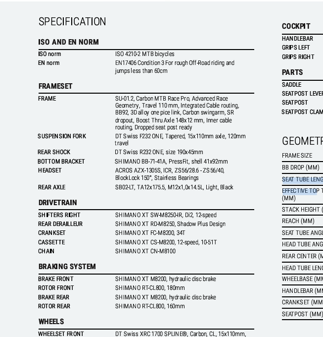

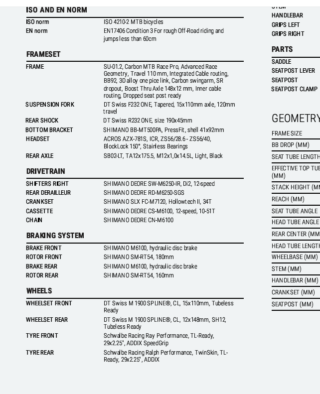

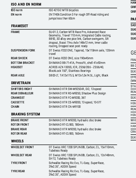

wr81 Napisano Piątek o 22:34 Napisano Piątek o 22:34 (edytowane) 3 godziny temu, uzurpator napisał: Ciekawe, czy coś z kasetą pokombinują. Jeżeli chodzi o zasadniczy układ, to wg plotek nie i zostaną 12rzędowe 10-45 i 10-51. Pierwszy (chyba) wyciek dotyczący nowej grupy to był katalog BH i tam zapisano : Casette 10/51 Co do łańcucha wycieknięty katalog Superiora wskazuje CN-M9100 czyli bez zmian.. Tak też w XT Di2: A tutaj Deore, jak widać Di2 pożenione z kasetą M6100 i korbą SLX.. Edytowane Piątek o 22:42 przez wr81 3 Cytuj

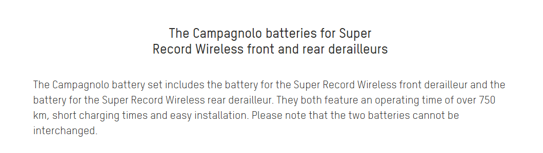

wr81 Napisano Sobota o 18:44 Napisano Sobota o 18:44 38 minut temu, KSikorski napisał: SRAM ma patent na tę samą baterię pasującą do przedniej przerzutki, tylnej przerzutki, sztycy i tak dalej. SRAM ma patent na wymienną baterią pasującą do przedniej i tylnej przerzutki. Pytanie jak zdefiniować wymienność, i czy baterie nie będą różne dla przodu i tyłu. Różne baterie w Campagnolo : https://www.bike-components.de/en/Campagnolo/Super-Record-Wireless-Battery-for-Front-and-Rear-Derailleur-p92422/ Cytuj
