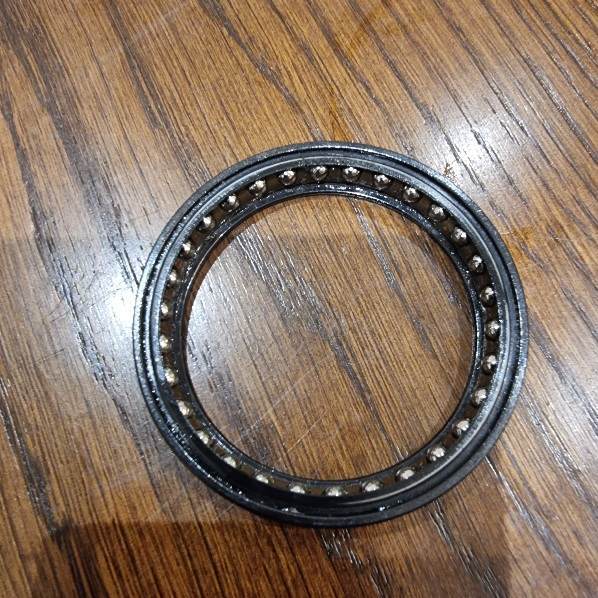

lis50 Napisano Piątek o 21:02 Napisano Piątek o 21:02 12 godzin temu, ChuChu napisał: Także nie przypominam sobie, żebym kiedykolwiek zaglądał do jakichkolwiek zamkniętych łożysk w sterach. Najlepiej kupić popularny, w miarę tani model. Potem wystarczy kupić drugi komplet i wymienić same łożyska, bez wybijania misek. Montowałem ich.....dużo. Od kiedy odpowiadam za jakość tego co robię otwieram wszystkie. Stery suche w najdroższym gotowcu były w sztywniaku za 30 tysięcy, stery fsa. Prawie suche wszystkie z logo th industries z metką cane creek. Posmarowane na biednie Endurobearings np w szosowych trekach. Popularne stery nieco także bez smaru. Jeśli ktoś nie chce - nie musi. Kupi kolejne. Cytuj

lis50 Napisano 19 godzin temu Napisano 19 godzin temu Łożysko fsa, fabrycznie nowe. "Mało" czy "dużo" czy "ile trzeba" - nie oceniam twojej definicji. Wiem że jeśli wyjmę "koszyk" z kulkami i przetrę go papierowym ręcznikiem w kolorze niebieskim to na papierze praktycznie nie będzie tłustego śladu. Odkształcanie bądź nie to kwestia umiejętności. Jeśli regularnie robisz coś obsługując to samo to jesteś w stanie ocenić skuteczność/szkodliwość swoich działań. Ja moją oceniam bardzo wysoko. Cytuj

lis50 Napisano 1 godzinę temu Napisano 1 godzinę temu I rozumiem że autor tematu rozkminia kupno ck lub cc 110tek? Bo na 99% jest zdecydowanie bardziej przyziemny (?). Przypuszczam też że większość udzielających się w tym temacie nie obraca swoich przemyśleń wokół niczego więcej niż kaliber tych fsa? A dartmory czy inne mory to ten sam kaliber. Więc moja sugestia - zejdź na ziemię do realiów tego co seryjnie występuje w większości rowerów a w nich nie ma krzysiów ani 110tek. Poza tym 110tki to nie są jedyne stery w ofercie cc. Są niższe modele a poza tym cc sygnowane są seryjne stery w wielu gotowcach, więc cc się jakoś do nich ale zawartość dość drastycznie odbiega od standardów 110. I, podsumowując, to co na zdjęciu widuję praktycznie zawsze a wyjątki można policzyć na palcach połowy jednej ręki. Taki sam wianek ma 99% łożysk w rowerach gotowych, do pułapu 70-80 tysięcy. Przynajmniej ja nie pamiętam niczego w lepszym standardzie. Jedyny odchył od normy to była emonda slr ze sterami cc aer, co do konstrukcji, nie jakości. 1 Cytuj
