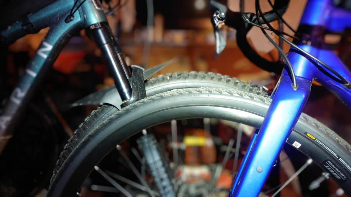

spidelli Napisano 5 Lutego Napisano 5 Lutego (edytowane) Kiedyś były 27,5" + w odróżnieniu od zwykłych 27,5" Widocznie 28+ brzmi/wygląda za mało ambitnie Ale faktem jest, że przy oponie gravelowej 700x38C takie 2,35"x29" wygląda już monstrualnie. Może i jest w tym marketing ale pewna informacja też - że może ramy braknąć na duży balon.... Ta fotka jest oczywiście przegięta, bo 2,35 w żadnym przypadku nie weszłaby na szerokość w fioletowy widelec, tu max to chyba 52-53 mm. Ale na balon po średnicy też za dużo miejsca już nie ma. Edytowane 5 Lutego przez spidelli Cytuj
