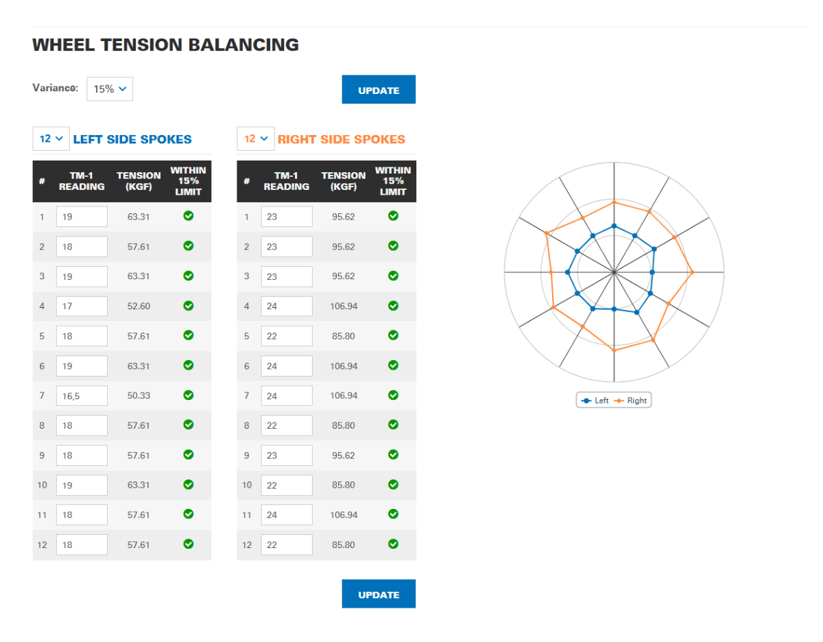

Wczoraj jeszcze powalczyłem z tym kołem.
Obniżyłem naprężenie szprych i udało mi się podciągnąć tą jedną felerną lewa 7
Koło na boki bije po 0,05mm na stronę, w miejscu łączenia jest skok 0,2mm
Góra/dół waha się w przedziale +/- 0,05mm W miejscu łączenia 0,1mm
Łączenie obręczy jest pomiędzy szprychami 6-7 Najgorsza jest szprycha 7, bo ciągle wychodziła luźna.
Jak widać szprychy 6 i 7 z prawej naciągnąłem do 107 kgf ( w przeciwnym kierunku ), niestety mimo to naciąganie szprychy 7 z lewej powodowało rozjeżdżanie się koła na boki, ale udało się to jakoś zrównoważyć szprychami 6 i 8 z lewej.
