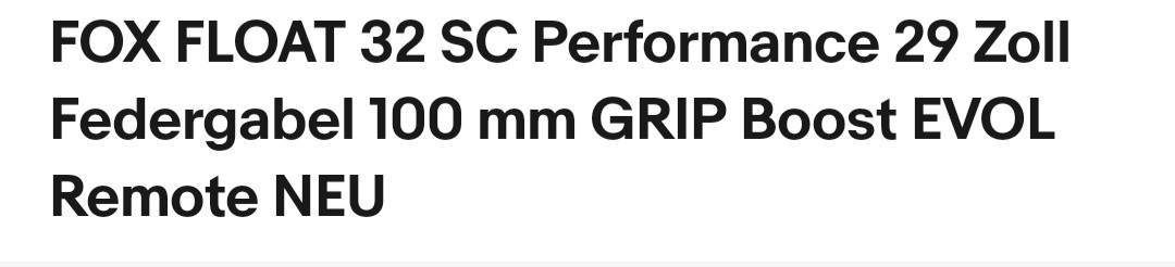

lis50 Napisano 4 Lutego Napisano 4 Lutego Dwa amortyzatory - Fox float 32 performance - SID Rct3 Dlaczego te? Bo potrzebuję widelec pod 100x15mm. Sid to tłumik Motion Control DNA i solo air. Blokada na goleni. Używany, w bdb stanie. Fox jest nowy. Ma tłumik z blokadą manetką, jest oferowany bez, więc trzeba dokupić. Rocznika nie znam. Step cast, więc dość nowy. 1. Czy one potrzebują jakiś dedykowanych specjalnych narzędzi do zrobienia serwisu? 2. Czy manetka do foxa musi być dedykowana? Z Rsami z motion control mam jakąś styczność - czym różni się wersja DNA od tych podstawowych? Zakładając że oba widelce są w bdb stanie (czyli rs był serwisowany) to który oferuje lepszą czułość? Cytuj
Dokumosa Napisano 5 Lutego Napisano 5 Lutego SID z MotiinControl = Reba. DNA byly lżejsze i miały dodatkowo regulację zewnętrzną progu zadziałania FloodGate (co w praktyce nie wnosiło kompletnie nic). To na dzisiejsze standardy w tym segmencie śmietnik. Nowego FOXa 32 sc performance z grip można nabyć za 300EUR w b-d więc używany musiałby kosztować max 60% tej kwoty żeby rozważyć. Cytuj
Dokumosa Napisano 5 Lutego Napisano 5 Lutego FOXy miewają manetkę 3 pozycyjną (ciąg całkowity o ile pamiętam 17mm) więc rw takim przypadku dedykowana. Jeśli 2-pos to 10mm ciąg i pasują te z RS. Jeśli w foxie tłumik grip to będzie czulszy niż sid nawet z chargerem 2. Jeśli FIT to będzie bardziej kołkowaty ale odczuwalnie będzie lepiej niż w przypadku tego starego sid'a. Z narzędzi specjalnych do tego zabytkowego RSa nic, do FOXa imadło z miękkimi kalibrowanymi szczękami. 1 Cytuj

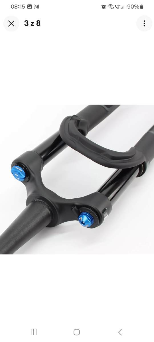

lis50 Napisano 5 Lutego Autor Napisano 5 Lutego Taki model i tak wygląda prawa goleń z pokrywą. Rozrzut podanej wagi jest duży, zależnie kto sprzedaje. Widziałem trochę ponad 1500, 1600 nawet 1800. Są jakieś wersje specjalne dla montowni np ze sterówką stalową? Cytuj
Dokumosa Napisano 5 Lutego Napisano 5 Lutego Tu masz 30EUR taniej: https://www.bike-discount.de/de/fox-racing-shox-32-a-float-stepcast-29-performance-100-2posgrip-remote-tapared-boost Nie było ze stalowymi sterówkami. Są wersje rhythm które mają górne golenie z gorszego stopu i są sporo cięższe. Cytuj

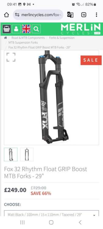

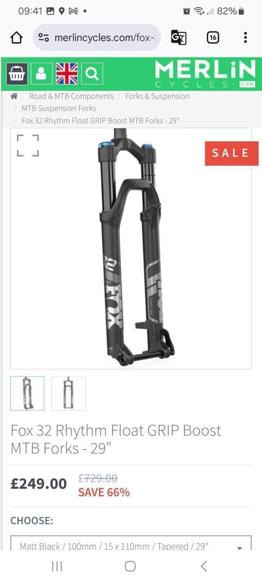

lis50 Napisano 5 Lutego Autor Napisano 5 Lutego I jeszcze ten 44 minuty temu, Dokumosa napisał: Tu masz 30EUR taniej: https://www.bike-discount.de/de/fox-racing-shox-32-a-float-stepcast-29-performance-100-2posgrip-remote-tapared-boost Nie było ze stalowymi sterówkami. Są wersje rhythm które mają górne golenie z gorszego stopu i są sporo cięższe. Czyli zawartość obu jest ta sama? Widelec z Merlina ma blokadę na goleni - czy sprężyna i tłumik będą takie same ? Czyli podsumuję, zgodnie z twoimi sugestiami: Sid vs ten fox - przewaga foxa co do kultury pracy? Fox którego podlinkowałeś z bike-discount.de jest taki sam jak ten do którego screena wstawiłem? Rytm z oferty Merlina to widelec taki sam co do bebechów, ma blokadę na goleni i jest cięższy z powodu innych użytych materiałów? Cytuj
Dokumosa Napisano 5 Lutego Napisano 5 Lutego Ten z marlina to jest właśnie wspomnianą wersja rhythm - tzw. bieda wersja foxa. Szybko przecierają się golenie górne. Wszystko zubożone w stosunku do performance i wyższych. Dodatkowo golenie dolne są pelne (niecieniowane jak w StepCast). 1 Cytuj

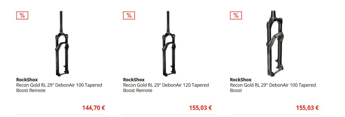

Dokumosa Napisano 6 Lutego Napisano 6 Lutego Stan używanego widelca można ocenić jedynie po jego rozbebeszeniu. W okolicy 300 masz nowe foxy performance. Pewnie nieco taniej trafisz też nową rebę (to bedzie 1:1 to co ten SID). Booster siè nie przejmuj - jak wspomniaĺem sa tanie adaptery, ktore sprawdzaja sie w przypadku koła przedniego. Łatwiej też potem odsprzedać boostowy. 2 minuty temu, wr81 napisał: Natomiast jeżeli priorytetem jest ograniczenie "wytrzepania" na trasie 25km (x2) a nie trakcja to nie wiem czy fox czy sid jest konieczny... Tyle tylko że niżej niż Reba/Recon Gold schodzić nie warto z przyczyn czysto eksploatacyjnych - są dobrze uszczelnione i odporne na przeciąganie interwałów międzyserwisowych i względnie tanie w eksploatacji. Cytuj
wr81 Napisano 6 Lutego Napisano 6 Lutego No to jest właśnie ta róznica , nowy recon gold to połowa ceny... Natomiast cały czas nurtuje mnie kwestia wysokości widelca. Na początku przyjąłem że to jakiś kilkuletni mtb natomiast to jest karbonowy lekki elektryk ze sztywnym widelcem z osią 15x100.... Czy nie powinien tam wylądować widelec raczej trekongowo-gravelowy? Recon Gold na b-d: https://www.bike-discount.de/en/search?sSearch=rekon+gold Cytuj
