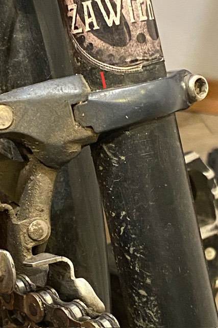

itr Napisano 5 Lutego Napisano 5 Lutego Kiedy montujemy mniejszy blat, lekko obniża się przednią przerzutkę, aby utrzymać optymalną szparę między ramką, a zębami, i zapewnić sztywne zdejmowanie łańcucha przy redukcji na młynek. Patrz zaznaczenie. Korby 7100 niestety nie mam, stosowanie w starszych korbach 46:34 nie powoduje problemów, jedynie specyficzny detal np wewnętrznego przetłoczenia na blacie 46 z tej serii może coś zmieniać, aż się nie chce wierzyć, że shimano mogło tu naknocić. 1 Cytuj
