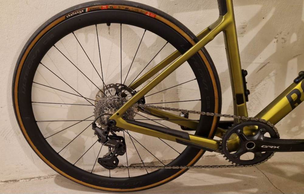

marcesco Napisano wczoraj o 14:36 Napisano wczoraj o 14:36 (edytowane) @PaoloMaldini do niedawna miałem podobny zestaw jak Ty, tj. przerzutka GRX 12s z wózkiem GS i 42t z przodu oraz: - koła gravelowe z kasetą 10-45 - koła szosowe z kasetą 11-34 Na kołach szosowych zrobiłem niecałe 500 km, łańcuch mógłby być o jedno ogniwo krótszy ale nie upośledzało to pracy, a sama przerzutka nie wymagała żadnej dodatkowej regulacji. Generalnie wymiana kół nie pociągała za sobą jakichkolwiek dodatkowych czynności, praca przerzutki z szosową kasetą była absolutnie bez zarzutu. Co do długości łańcucha to zamiast kalkulatora najlepiej mierzyć in situ, zgodnie z zaleceniami shimano. Edit: niestety nie mam zdjęcia z łańcuchem na ostatniej koronce. Edytowane wczoraj o 14:37 przez marcesco Cytuj
