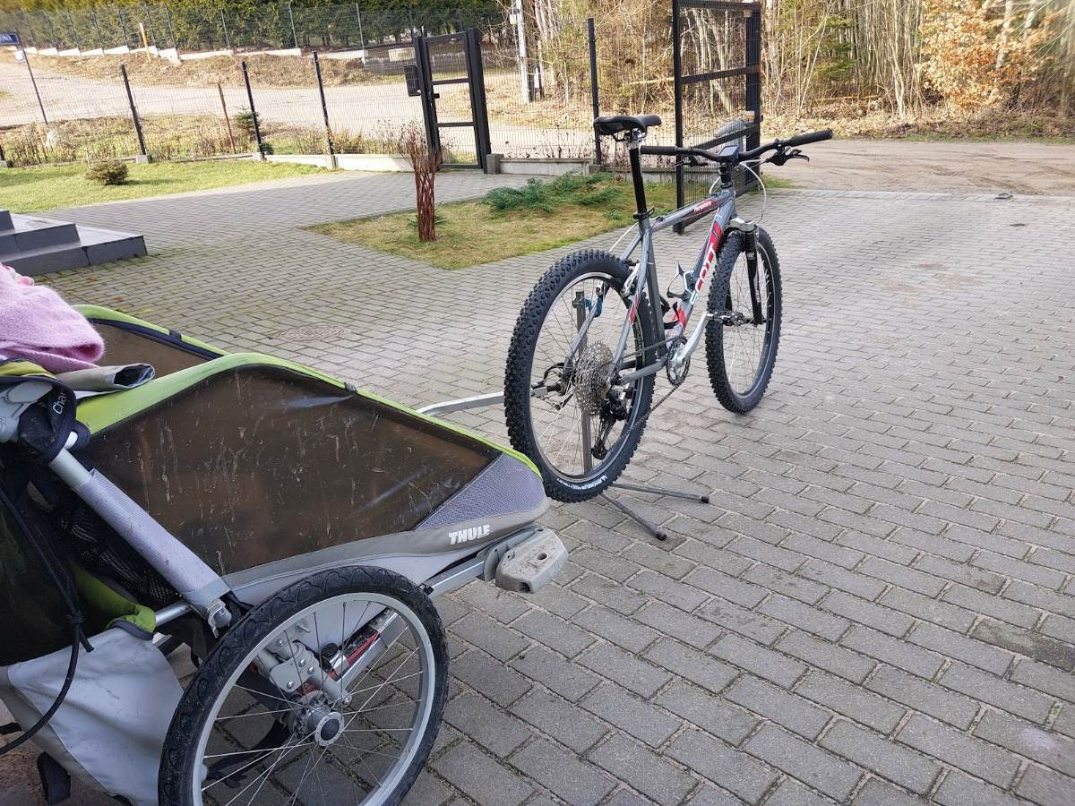

Udało się zastosować napęd 1x11  w małej ramie 13" z kołami 26" - napęd działa rewelacyjnie.
Obecnie jest amor którego wymiar od osi do korony to 480mm i teoretycznym skoku 120mm. Chcę go zamienić na Nanlio X7 PRO o teoretycznym skoku 120mm lub nawet wiekszego o skoku 140mm ale ich wymiar od osi do korony to 520mm. Czyli przód roweru podniesie się o 4cm. Myślę że to dużo, i tak już wysoka kierownica pójdzie jeszcze wyżej. Poza tym kąt główki zwiększy się. Co myślicie?
PS. Rower jest dla 8 latka, dlatego nie mogę uzyskać ładnej pozycji na rowerze. Zawodnik trenuje MTB XC.
Poniżej zdjęcie obecnej geometrii ze starym amortyzatorem.
