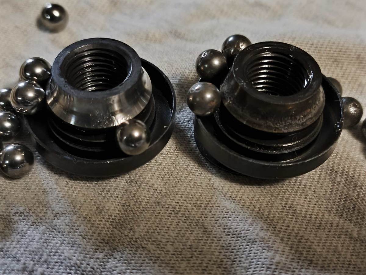

Witam. Zakupiłem koło z tytułową piastą i okazało się że jedna strona łożyskowania wygląda bardzo źle.  Z czego może wynikać2_copy.thumb.jpg.1431075b6927938be1880ed04d5bcb71.jpg1_copy.thumb.jpg.2009a175eca781c15a186c907743a350.jpg2_copy.thumb.jpg.1431075b6927938be1880ed04d5bcb71.jpg takie niesymetryczne zużycie? jakieś twarde zanieczyszczenie? W każdym razie wolałbym to wymienić, najlepiej byłoby cały zestaw miska, kulki i stożek. Kulki mają ~4,7mm i to jest do kupienia - 3/16" = 4,7625mm. Gorzej z pozostałymi elementami, nie znalazłem nic co by nominalnie pasowało, najbliżej jest stożek do HB-M590, ale czy to by zamiennie pasowało? Przydało by się wymienić też miskę, nie wiem na ile jest to technicznie wykonalne i czy można takową zakupić. Proszę o wskazówki :)

Nie stożek, tylko konus. To można jeszcze dokupić. Ale nie ma czegoś takiego jak "miska", bieżnia łożyska jest częścią piasty i jest niewymienna. Także tu by trzeba wymienić całą piastę.

Jest wymienna ale raczej niedostępna, a nawet jak dostępna to ciężko to będzie wymienić w warunkach domowych.
Kupowanie koła na tak starej piaście było do przewidzenia że będzie w kiepskim stanie.

Stożki piasty mają numer części y-25x 98010 i wymiary M9x12,8mm.
Z współczesnych części Shimano podobnie wygląda Y2TR98020. Są też stożki o identycznych wymiarach, ale bez kołpaka z uszczelką. Może kołpak da się przełożyć?

Wyczyścić nasmarować i jeździć do całkowitego zaorania.  Piasta spokojnie przeżyje obręcz.
Nie takie piasty przerabiałem. Szarpało bo wżery. Po nasmarowaniu  i przejechaniu 20 kkm się spolerowało i dopasowało. Co jakiś czas trzeba tylko kasować . Obecnie dojeżdżam 2 takie koła z przebiegiem ponad 40 kkm i kręcą się jak maszynówki.

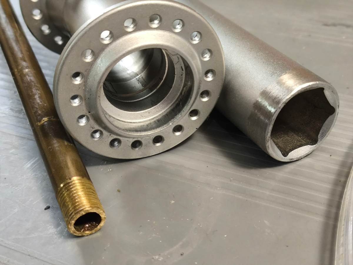

  • 2 tygodnie później...
Witam
Podsumowując wątek- pokusiłem się o zakup niby nowej piasty na alle..o i wymianę elementów. Zakupiłem też, przy okazji nowe kulki, jednak na świerzym smarze.. no chrobotało to niemiłosiernie.
Wydobycie miski z piasty wykonałem przez wybicie jakąś przygodną rurką mosiężną (ale może być cokolwiek inny nieco miększy materiał niż ten z którego jest miska), wiadomo, udeżamy naprzemiennie tu i po przeciwnej. Przed zabiegiem warto podgrzać kołnierz piasty opalarką, dzięki efektowi rozszerzalności cieplnej, będzie lżej. Do wbicia użyłem nasadki z zestawu kluczy, musiałem tylko zeszlifować kole 0,2mm. Wszystko poszło przy użyciu ~ ćwierć kilowego młotka, także, operacja bezproblemowa. Przed wbicim miski też warto podgrzać piastę, można też samą miskę trochę przymrozić, ale i bez tego da radę:)
