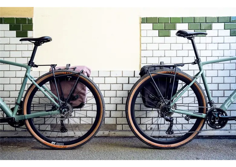

HSM Napisano wczoraj o 09:22 Napisano wczoraj o 09:22 @mmoorroo jaki to rower? Czy użycie bagażnika na sztycę wynika z wymogów konstrukcji roweru (jakiś full), czy jest tylko Twoim pomysłem na szybki demontaż...? Jak nie ma przymusu stosowania bagażnika na sztycę - w sensie: da się tam zamontować normalny bagażnik, to o wiele lepszym rozwiązaniem będą bagażniki serii Quick Rack od Ortlieba - albo zwykły (po prawej), albo light (po lewej) jak potrzebne są jedynie pręty do mocowania i stabilizacji sakwy): No i do tego dowolna sakwa według potrzeb i wymogów (jakaś wodoszczelna, nie za duża)... Te bagażniki po wstępnym montażu i regulacji zakłada się i zdejmuje z roweru w dosłownie sekundy. Natomiast co do sakwo-plecaków czy sakwo-toreb, o których napisali koledzy wyżej - mam nieco mieszane uczucia. Bo owszem, podobają mi się, a jak są jakieś szykowne modele, to już w ogóle... Tylko to wszystko ładnie wygląda w ładną pogodę, w przyjemnych warunkach - że świeci słońce, dojeżdżasz na miejsce, odpinasz sakwę, zakładasz na plecy czy wieszasz na ramieniu. Ale jak jechałeś w gnojną pogodę i sakwa jest cała upaprana błotem, to chyba nie chciałbym później zakładać jej na plecy, ani wieszać na ramieniu, żeby się wycierała o ubranie... Ale może się mylę... Cytuj

HSM Napisano wczoraj o 09:42 Napisano wczoraj o 09:42 (edytowane) @mmoorroo Zobacz, że na zdjęciu te bagażniki są chyba nawet zamocowane do jakiegoś żwirowego Focusa 🙂 Generealnie uważam, że ten system Ortlieba nie ma wad. Masz normalny (w sensie konstrukcji i możliwości stosowania standardowych sakw) bagażnik, który nie przytłacza roweru (a w wersji light to się w ogóle "wtapia w otoczenie"), ale jednocześnie można go zdjąć w 30 s. (dwie dźwignie szykozłaczki przy punktach montażowych na widełkach i jedna punkt szybkiego mocowania przy sztycy). A jak go zdejmiesz z roweru, to jedynym śladem, jaki zostaje, są te niewielkie wypustki, które dokręcasz do tylnych widełek i służą zaczepieniu szybkozłączek). Czyli praktycznie nie pozostawia śladów... A jak kupisz sensowną wodoodporną sakwę z wewnętrzną, zamykaną przegrodą pod laptopa, to moim zdaniem nie musisz wcale nic wykładać i mościć gąbką... Tu masz przykład takiej ciekawej sakwy Ortlieba (zresztą z tego samego kanału, co recenzja Quick Racka powyżej - jest wodoodporna, ma rolowane zamykanie, ma możliwość używania jako sakwa i jako plecak i ma oddzielną komorę na laptopa. Pewnie jest w piip... droga i dla mnie nieco za duża na codzienny commuting, ale przynajmniej daje pojęcie, jakich rzeczy możesz oczekiwać od przemyślanego produktu: 26 minut temu, mmoorroo napisał: fajna ta torba ale to wymaga jednak innego bagażnika. No właśnie to jest to, o czym piszę wyżej... jak wybierzesz normalny bagażnik - z poziomymi prętami do mocowania sakw/toreb - to będziesz miał więcej możliwości wyboru "fajnych toreb". Choć akurat nie wiem, czy ta z Deca nie byłaby za długa do tych bagażników Ortlieba. Da się ją pewnie zamocować, ale bardzo możliwe, że będzie się haczyło o nią nogami przy pedałowaniu... Musiałbyś przymierzyć do roweru z założonym bagażnikiem, ale to w przypadku wyrobów z Deca nie jest problemem, bo jedziesz do sklepu i patrzysz na miejscu, czy pasuje... Edytowane wczoraj o 09:53 przez HSM Cytuj
