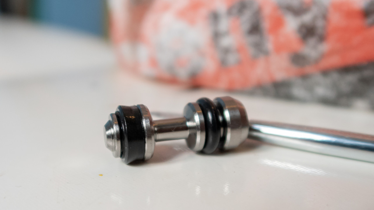

Mod Team sznib Napisano 29 Stycznia Mod Team Napisano 29 Stycznia No więc dziś na wypadzie zauważyłem że moje obie klamki się pocą w okolicach tłoka. Nie uśmiecha mi się kupno nowych bo wydatek niemały. Na Ali znalazłem zamienniki tłoka z uszczelkami: https://pl.aliexpress.com/item/1005007450639347.html?spm=a2g0o.detail.pcDetailTopMoreOtherSeller.13.2dfaGnBNGnBN0N&gps-id=pcDetailTopMoreOtherSeller&scm=1007.40050.354490.0&scm_id=1007.40050.354490.0&scm-url=1007.40050.354490.0&pvid=85b58696-fef3-455e-b4fc-e15fbb7dd891&_t=gps-id:pcDetailTopMoreOtherSeller,scm-url:1007.40050.354490.0,pvid:85b58696-fef3-455e-b4fc-e15fbb7dd891,tpp_buckets:668%232846%238111%231996&pdp_npi=4%40dis!PLN!10.43!9.03!!!18.36!15.90!%40211b81a317381576840317296eace7!12000040804582628!rec!PL!6040691246!X&utparam-url=scene%3ApcDetailTopMoreOtherSeller|query_from%3A i filmik jak wymienić: Bawił się ktoś z Was w taką wymianę? Pomoże na pocące się klamki? Cytuj

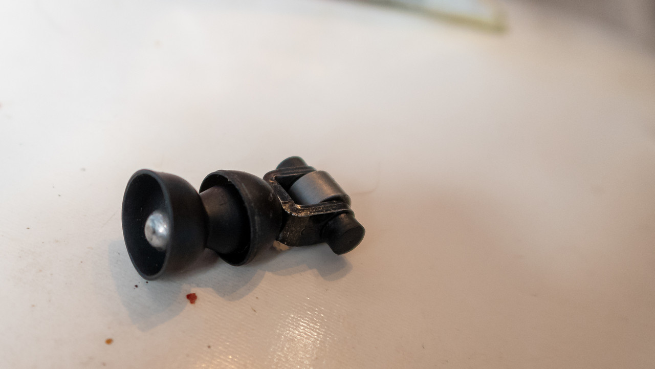

Mod Team sznib Napisano 29 Stycznia Autor Mod Team Napisano 29 Stycznia 1 godzinę temu, KSikorski napisał: ... a potem okaże się, że to korpus się wytarł. Zapewne pijesz do tego filmika: Już go kiedyś widziałem. Ale jemu aż klamka wpadła sama z wytarcia i płyn czarny od opiłków. Ja niedawno wymieniałem zacisk z przodu i jak odessałem stary płyn generalnie był dość czysty. Poza tym podbudowujący jest jeden z komentarzy pod w.w. filmikiem: "Robiłem remont swoim XT M8000 po kilku latach i kilkudziesięciu tysiącach kilometrów. Tłoczki i uszczelki RISK z aliexpress, chodzą doskonale. Przyczyna u mnie - prawa klamka zaczęła się leciutko pocić właśnie z komory tłoka." Cytuj

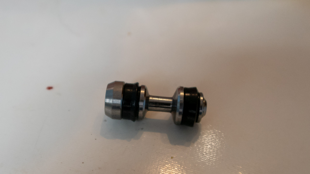

Mod Team sznib Napisano 5 Lutego Autor Mod Team Napisano 5 Lutego Tłoczki dotarły Uszczelki trzeba samemu naciągnąć na tłok, a łatwo nie jest bo bardzo ciasno wchodzą. Na razie zrobiłem jedną klamkę (czasochłonne to) i chodzi jak na razie jak trzeba. Jutro zabieram się za kolejną. BTW, korpus niewytarty, oryginalny tłoczek też wygląda ok.Ww moim przypadku po prostu zużycie uszczelki. Cytuj

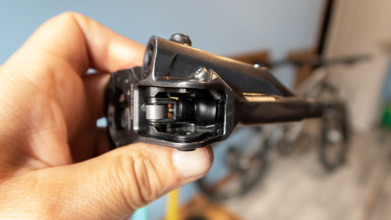

Mod Team sznib Napisano 7 Lutego Autor Mod Team Napisano 7 Lutego Mały update; miałem już wszystko zamontowane, odpowietrzone i działające ale okazało się że regulacja freestroke nie działa. Niestety majfriendy dały ciała w jednej kwestii z tymi tłoczkami. W regulacji freestroke śrubka którą wkręcamy popycha małą plastikową część, a ta popycha tłok. Ta plastikowa część jest dość wąska i naciska na krawędź tłoczka. Oryginalne tłoczki wyglądają tak: Czyli część na którą działa popychacz (na środku) i plastikowa cześć (na krawędzi) jest plaska na krawędzi. W zamiennikach, jak widać na focie z mojego poprzedniego posta, krawędź jest zeszlifowana na stożek. Przez to plastik popychający tłok ześlizgiwał się na bok i regulacja nie działała. rozebrałem klamki z powrotem i tak wydumałem że jakby t am podkładkę jakąś płaską dał... Akurat miałem w szpargałach kilka takich idealnie pasujących. Zamontowałem więc podkładki pomiędzy tłoczkami i plastikiem. No i teraz działa jak trzeba :). 1 Cytuj

Mod Team sznib Napisano 7 Lutego Autor Mod Team Napisano 7 Lutego 40 minut temu, TheJW napisał: Bo nikt tego nie używa...😆 Niby tak, ale przy odpowietrzaniu powinno się odkręcić. Poza tym regulacja była w pozycji niekorzystnej, tak jakby śrubka była wykręcona, więc większy skok klamki. 40 minut temu, TheJW napisał: Czy poza tymi krawędziami jeszcze coś jest nie tak z tymi tłoczkami z Ali? Na razie wszystko wygląda ok. Jak coś będzie nie tak dam znać. Cytat A aluminium ze stala sie nie lubia. Tłoczki są z tytanu. 1 Cytuj
