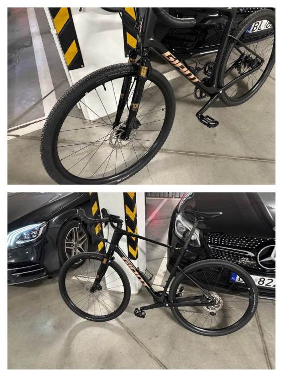

Pawel_90 Napisano 19 Lutego Autor Napisano 19 Lutego Chwile to jednak potrwało i nie obyło się bez poprawek ponieważ źle zmierzyłem długość rury i była za krótka bo mam ramę xl, ale finalnie udało sie wtoczyć rurę 28.5cm, która pozwoliła na zachowanie wszystkich oryginalnych dystansów pod mostkiem. Cała operacje przeprowadziła firma Activia, która mogę z czystym sumieniem polecić . Amorek zagościł już w ramie. Koszty tej przeróbki do zaakceptowania biorąc pod uwagę wartość amortyzatora. Pierwsza jazda próbna zaliczona sprawuje sie wyśmienicie,w końcu mogę cieszyć sie jazdą rowerem nie narzekając na ból nadgarstka . 5 Cytuj
