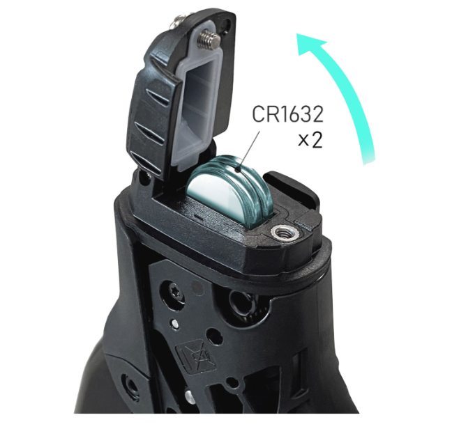

Po pierwsze, jak powiedział szajbna - w 105 klamki mają baterie zegarkowe, do wymiany, nie ładowania. Klamki z resztą nie są połączone żadnym kablem z resztą układu (chyba że poprzedni właściciel coś modyfikował)

W dniu 26.01.2025 o 19:56, szajbna napisał:
Klamka ma osobne baterie.
Dzięki kolego, wymieniłem baterie i problem został rozwiązany. Byłem święcie przekonany, że manetki są scalone z systemem przerzutek i lądują się również pod kablem.
Pierwsze di2 i nowe doświadczenie. Dziękuję!
