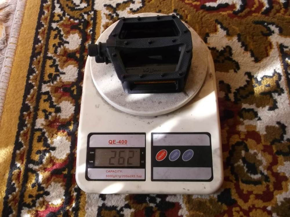

marvelo Napisano Niedziela o 11:45 Napisano Niedziela o 11:45 A ja niezmiennie polecam takie Wellgo: Najlepsze z tych najtańszych, a i z droższymi mogą powalczyć pod względem przyczepności czy wagi. Jedynie sama platforma mogłaby być jeszcze ciut większa. Kolejna para, kupiona trochę później, nawet nieco lepiej wygląda, bo na osi jest szeroki, okrągły kołnierz (nie frezują powierzchni przylegania do korby) i są jeszcze lżejsze. Cytuj

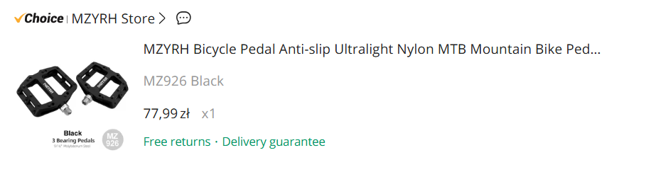

keltu Napisano Poniedziałek o 18:28 Napisano Poniedziałek o 18:28 Mzyrh mz-926, 3 łożyska maszynowe bez ślizgów. Metalowe piny, w zestawie jest parę zapasowych. Z Freeriderami 5.10 trzymają jak wpinane. Cytuj
