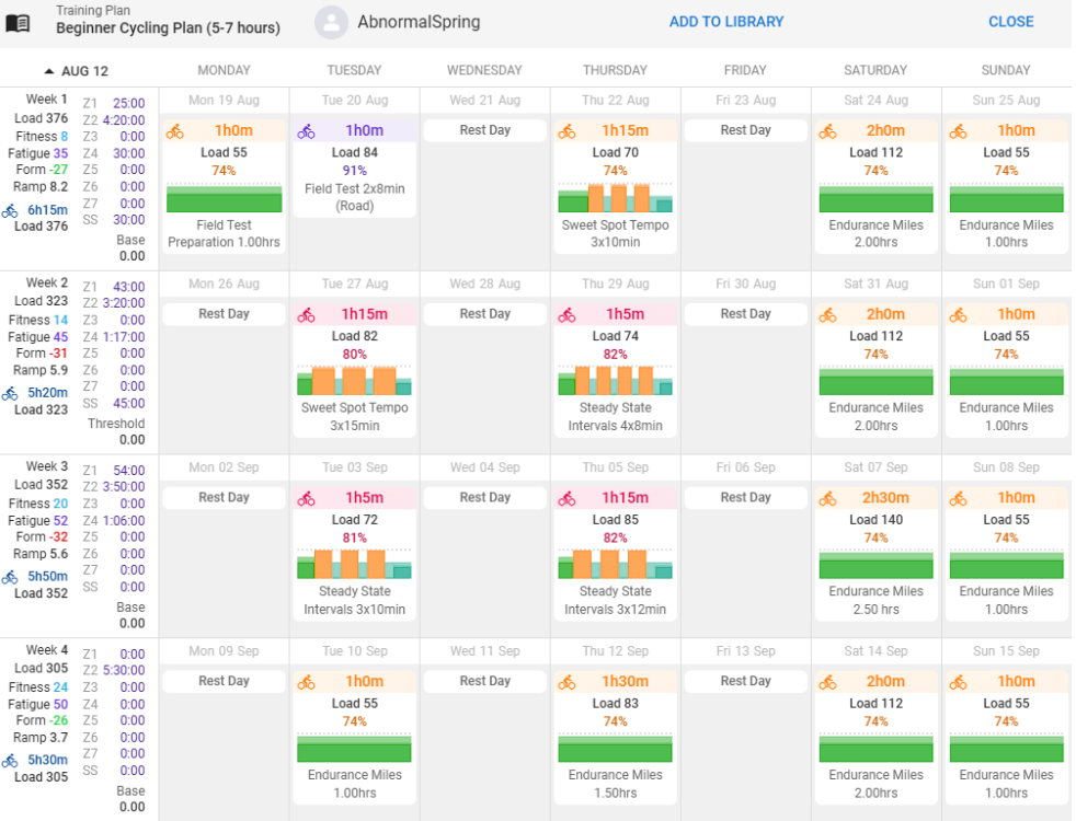

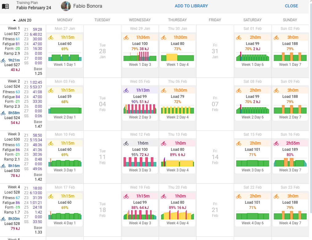

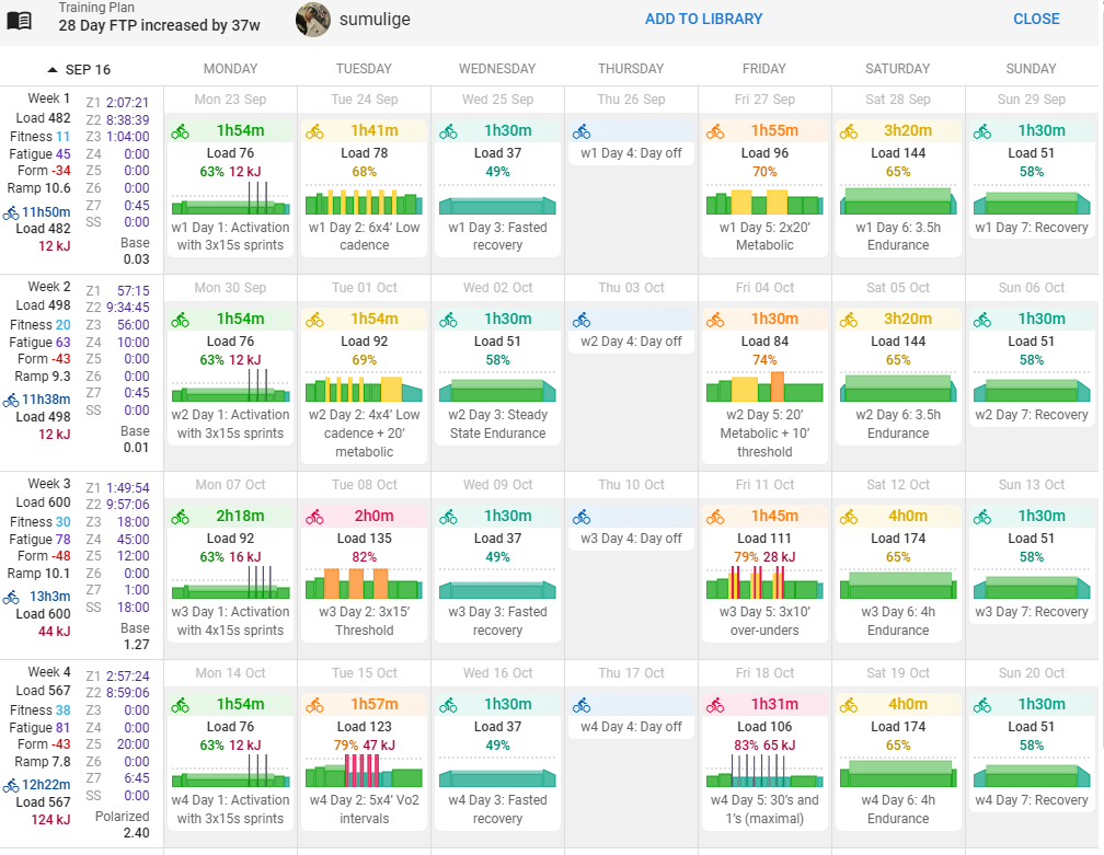

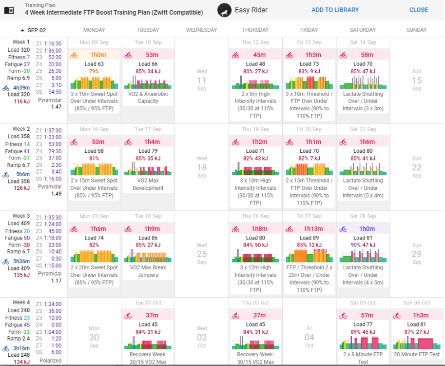

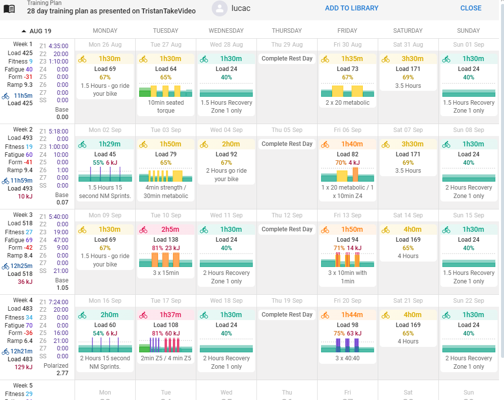

szajbna Napisano 24 Stycznia Napisano 24 Stycznia (edytowane) 4 godziny temu, jartan napisał: Dlatego potrzebuje pliku treningowego z rozszerzeniem zwo, mrc albo erg bo takie moge wgrać do TrainingPeaks Virtual intervals.icu i tam w bibliotece masz masę treningów, dodatkowo przejrzyście wszystko na bieżąco widać, polecam spróbować przykładowe plany (nie korzystałem z nich tylko poglądowo pokazuje ) Edytowane 24 Stycznia przez szajbna Cytuj
jartan Napisano Środa o 19:51 Autor Napisano Środa o 19:51 szajbna bardzo ci dziękuje. Udało sie pobrać i wpiąć trening w program. 1 Cytuj
