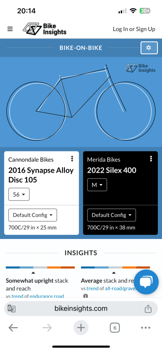

patrykpatryk Napisano 20 godzin temu Napisano 20 godzin temu Witam grupę. Postanowiłem się przesiąść z mojego Cannondale Synapse 105, na gravela. Wybór pomiędzy] Jeżdżę głównie w długie trasy 150/250km i szukam czegoś wygodnego, zależałoby mi na delikatnie bardziej wyprostowanej przyschli względem mojego Synapse. Aktualnie wybór zawęziłem do Meridy Silex 400 oraz Gianta Revolt 1. Mam 184cm i przekrok około 87/88cm, w obu przypadkach mieszczę się po środku rozmiarówki. Silex M/L, a Revolt M/L / L. Z tego co czytam w takim przypadku lepiej jest wziąć mniejszy rozmiar? Czy jeśli chodzi o wygodę jednak większy? Merida M i Silex M/L mają wyżej główkę od mojego Synapsa i są delikatnie dłuższe co by mi odpowiadało. Czekam na jakąś podpowiedz i dyskusje, pozdrawiam Cytuj

Enadxx Napisano 20 godzin temu Napisano 20 godzin temu Silex rozważasz poprzednia generację? Czy chciałbyś nową i analizowanie geo starego modelu to pomyłka? Cytuj
spidelli Napisano 20 godzin temu Napisano 20 godzin temu Na tym bikeinsights mogą być błędy, w każdym razie mój stary rower miał rozjechane wartości względem strony producenta, dopiero zejście z rocznika 2020 na 2019 na bikeinsights pokazało prawidłowe... Cytuj
patrykpatryk Napisano 20 godzin temu Autor Napisano 20 godzin temu 20 minut temu, spidelli napisał: Gdybyś się zdecydował na Revolta, to tu jest w całkiem dobrej cenie: GIANT REVOLT 1 Cordovan 2024 - Rowery Bielany Ja się skusiłem Mam właśnie zamiar w tygodniu pojechać, jak wrażenia, jaki rozmiar przy jakim wzroście? 5 minut temu, Enadxx napisał: Silex rozważasz poprzednia generację? Czy chciałbyś nową i analizowanie geo starego modelu to pomyłka? Myślę właśnie o starszej generacji Przeglądam jeszcze teraz oferty i ciekawym podobnym rozwiązaniem wydaje się Felt Broam 40 Cytuj
Enadxx Napisano 19 godzin temu Napisano 19 godzin temu (edytowane) Mam 182 cm wzrostu, 85 przekroku i zasięg ramion 181. Mam poprzednia generacje silexa (rozmiar m). Przymierzałem się też do rozmiaru L, był za duzy, jakbym na trapezie siedział. W domyślnym ustawieniu jaki rower miał po wyjęciu z kartonu pozycja była zbyt wyprostowana. Musiałem przerzucić wszystkie podkładki nad mostek. Jakbym teraz miał kupować grawel i porównywałbym tylo geometrię nowego i starego , to z silexow wybrałbym obecną generację. Reach jest odrobinę dłuższy, a stack niższy. Minus to prowadzenie kabli mostkiem. Edytowane 19 godzin temu przez Enadxx Cytuj
