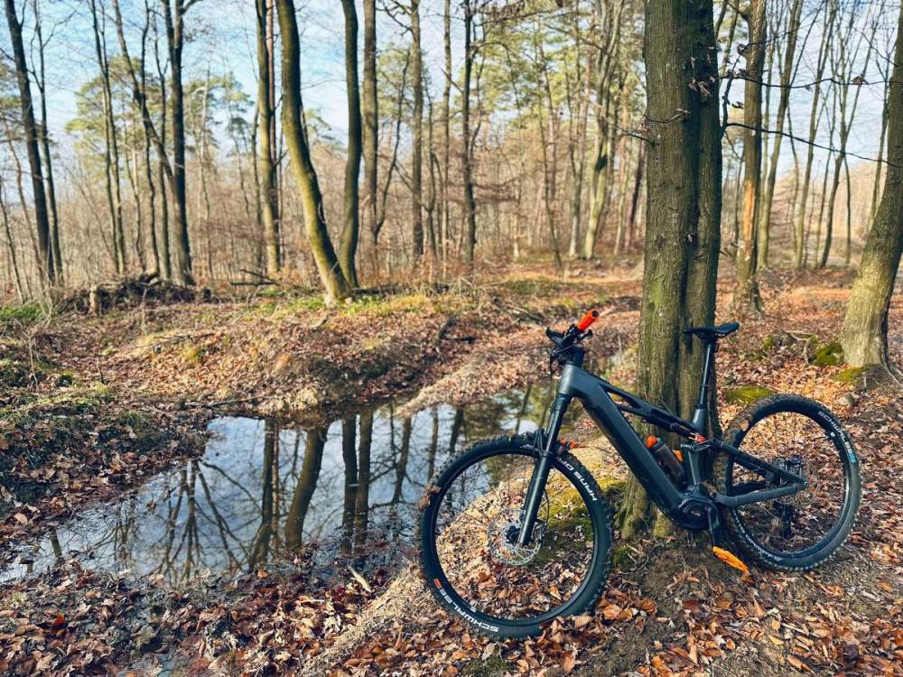

Witam :)
Chciałbym ulepszyć zawieszenie w moim elektryku. Przód jak i tył. Posiadam ten rower:
https://www.cube.eu/pl-pl/cube-stereo-hybrid-one44-hpc-slx-800-slabgrey-n-orange/802500
mój obecny widelec to:
Fox 36 Float Rhythm, 2-Position Sweep-Adjust GRIP Damper, Tapered, 15x110mm, E-Bike Optimized, 150mm
a damper to:
Fox Float Performance, 230x60mm (27.5: 210x55mm), Open/Firm Mode
Proszę o polecenie czegoś lepszego. Kasa na damper 2500/3000, widelec 3000/4000zł
