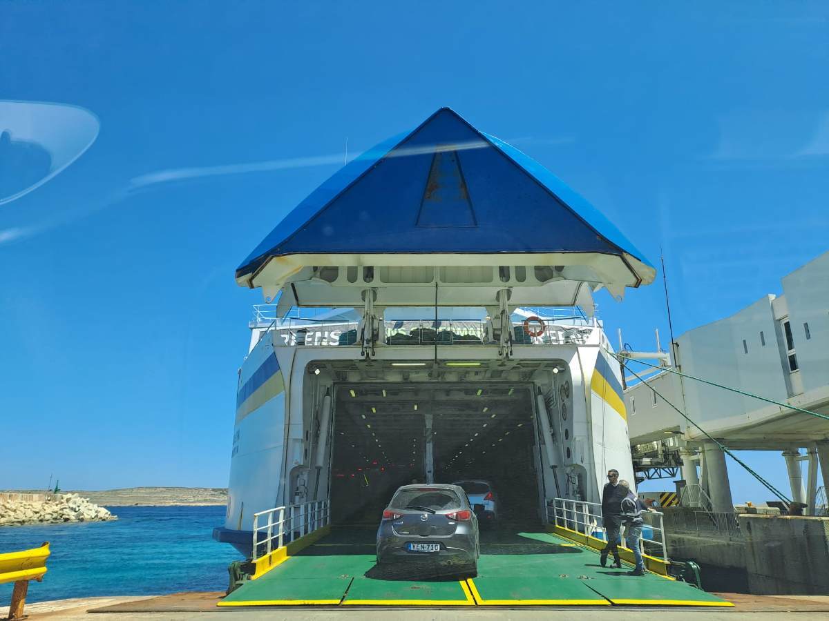

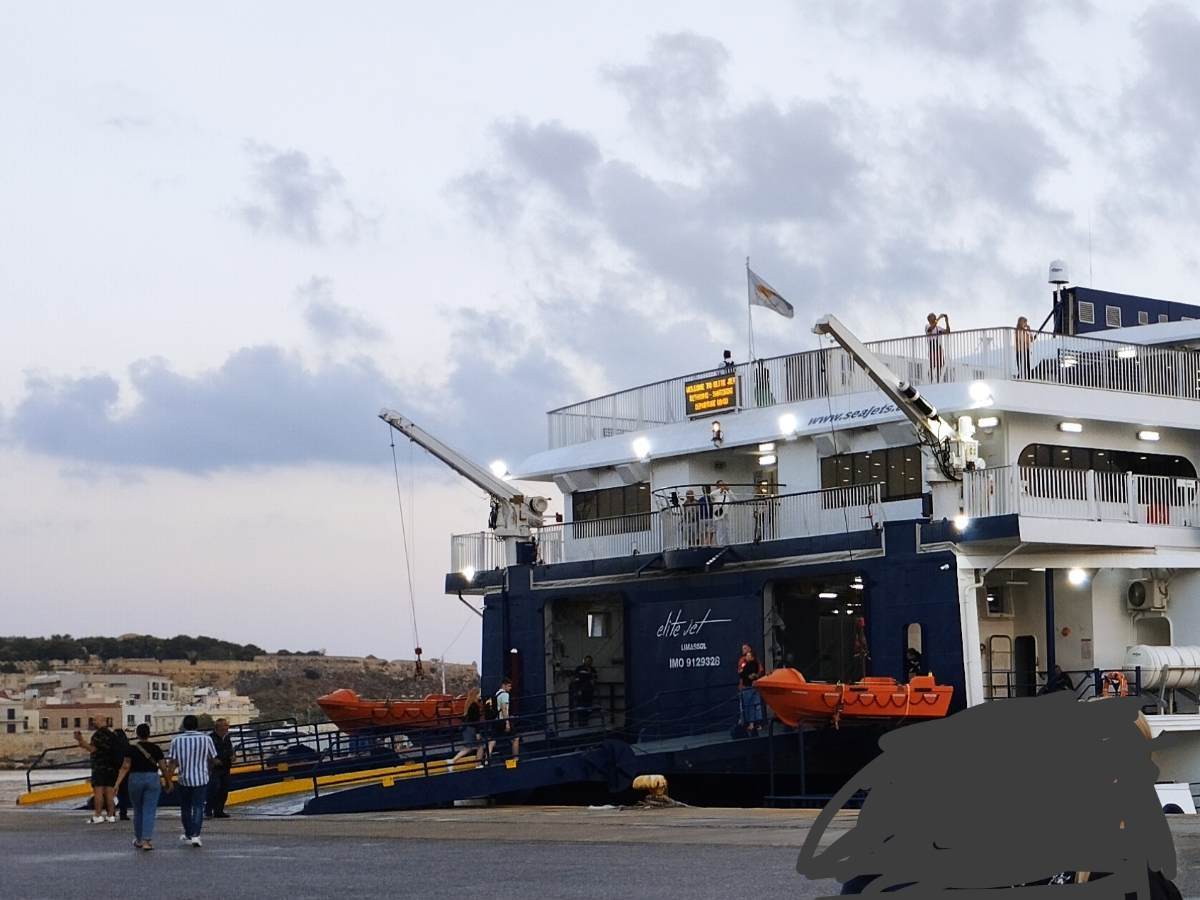

A tu Malta - też poziomo niemalże:

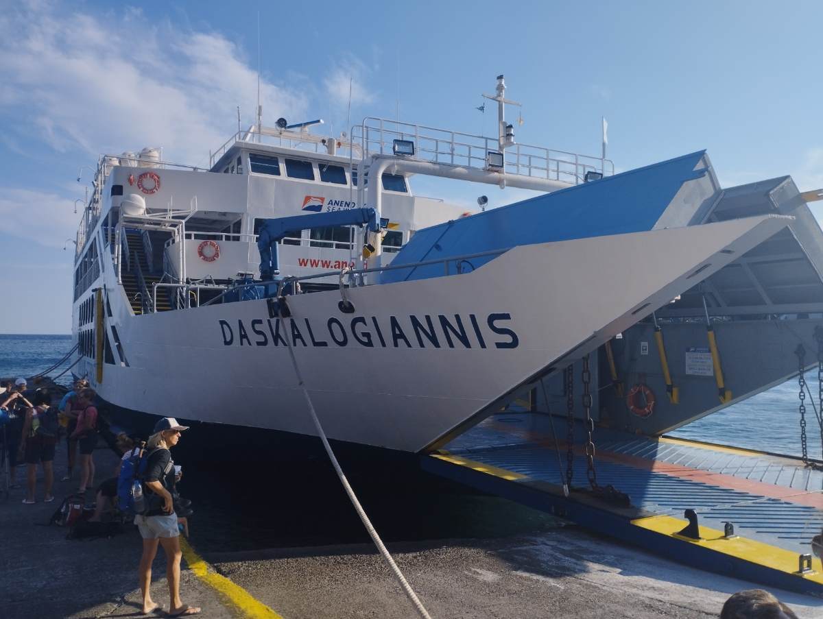

Daskalogianis pływa z Hora Sfakion do Paleochory, tam jeździ się bez problemu szosą, problemy mogą być szczególnie na Cykladach, mocno skośne rampy byłe np. na Sifnos czy Serifos w Pireusie też nie było płasko - to tam widzieliśmy samochód wjeżdżający skośnie. Dotychczas lataliśmy samolotem i pływaliśmy bez samochodu - wypożyczyliśmy na wyspach. Teraz możemy pojechać na dłużej więc myślimy o wyjeździe samochodem z rowerami.
