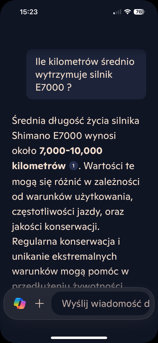

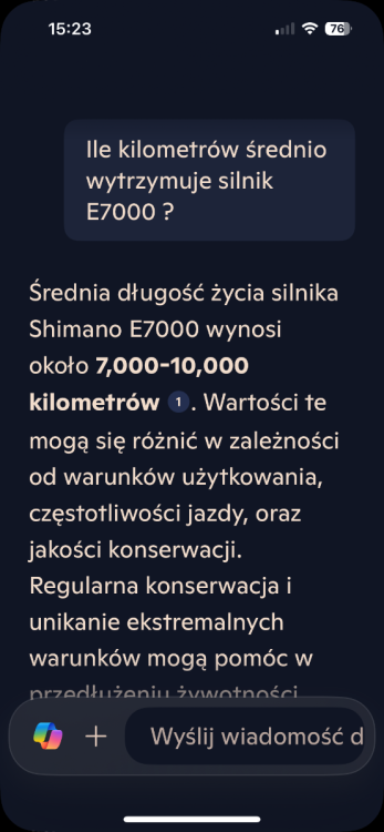

Turysta05 Napisano 8 godzin temu Napisano 8 godzin temu (edytowane) @XC100S zachęca: ...Wieczorkiem każdy znajdzie godzinkę żeby to zrobić. Raz dwa i jeździmy ...jedziemy??? @XC100S, Ty to chyba poleciałeś... w Kosmos😂, filmiku nie obejrzałeś, jak wrócisz to obejrzyj i powiedz nam jak obsługiwać praskę do łożysk, ale taką wirtualną😉, której nie ma, bo tylko taką mieć może każdy😂😂😂 ...każdy znajdzie godzinkę na serwis, kiedy przyspieszony film trwa 15 minut Przeczytałem post niżej, ale dopiszę tu edytując: silników ebike się nie serwisuje, tak samo jak nie serwisuje się pralki, lodówki,... itp. Pewnie że to żyła złota dla serwisów, za chwilę wymyślą konieczność serwisu zerowego😡, tak jak dla amortyzatorów. To co robić? Naprawić jak awaria, albo złomować, niestety😭 Edytowane 8 godzin temu przez Turysta05 Cytuj
rolo1980 Napisano 8 godzin temu Autor Napisano 8 godzin temu @HSM Dokładnie o "producenta" z Raszyna mi chodziło (celowo nie wspominałem żeby nie być posądzony o reklamę etc) akurat mam do nich całkiem blisko z Okęcia więc siłą rzeczy się od nich odbiłem, tak jak wspominałem zależy mi na tym żeby potem nie szukać części/ serwisu nie wiadomo gdzie i za ile, a z tego co czytam/słyszę to warszawskie serwisy zajmujące się ebajkami to za podstawowy przegląd krzyczą więcej niż aso bmw. Co do winory - za te pieniądze (4000 pln) wydaje się być calkiem niezłym pomysłem aaaale chyba już nie dla użytkowników zbliżających się do 50 @chrismel Dla ludzi którzy mają do dyspozycji tylko ciasną piwnicę i niewiele czasu na "zabawy" dostępność serwisu jest bardzo ważna, szczególnie w przypadku elektryków gdzie dokręcenie śrubki nie zawsze wystarczy a ze sprzętem z niższej półki cenowej to różnie potrafi być. Piszesz: "...1000-2000 km rocznie. Tylko wtedy po co mu elektryk.." choćby po to żeby te kilka km komfortowo i bez nadmiernego spocenia się dojechać do pracy i wrócić, nie każdy musi od razu robić maraton co drugi dzień żeby korzystać z elektryka @Robi68 ja wiem że jak się samemu złoży to taniej lepiej itp itd.. ale tak jak wspomniałem - za stary już na to jestem a i nie mam garażu żeby się bawić, gdyby to był rower dla mnie (co raczej się nie wydarzy bo elektryki mnie jakoś nie pociągają) to pewnie bym się pokusił bo w razie czego na trasie jakby coś się rozpięło czy cuś to bym sobie sam poradził, ale że rowerem ma jeździć białogłowa bez jakichkolwiek zdolności technicznych to ten numer nie przejdzie, także dziękuję za poradę ale składanie odpada P.S. nooo, tani ten czujnik, już lecę kupować 53 minuty temu, XC100S napisał: Tu jest pokazane jak wygląda serwis akurat Boscha. Wieczorkiem każdy znajdzie godzinkę żeby to zrobić. Raz dwa i jeździmy nooooo, łatwizna, spokojnie przed poranną kawą można ogarnąć <facepalm> 1 Cytuj
chrismel Napisano 7 godzin temu Napisano 7 godzin temu 3 godziny temu, XC100S napisał: Tak pisze AI Przyjmijmy 10.000 km. Silnik kosztuje 2400 zł. Czyli każdy kilometr to 0.24 zł. Tania zabawa to nie jest. Cytuj
