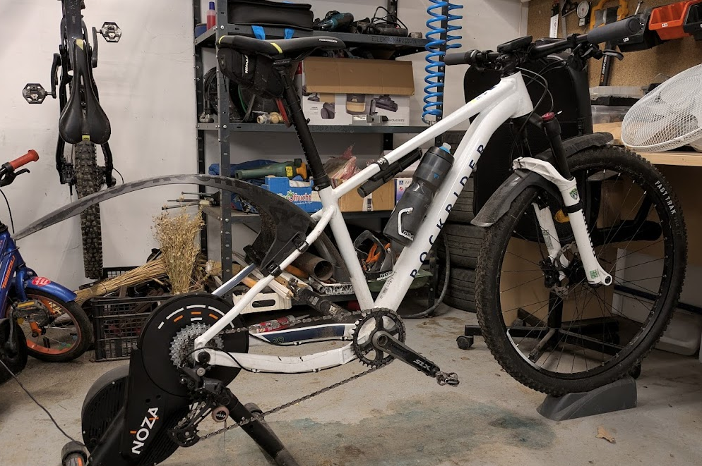

KSikorski Napisano 20 Stycznia Napisano 20 Stycznia W dniu 11.01.2025 o 22:01, _iksce_ napisał: Przod i tyl? W wolnej chwili bądź uprzejmy podrzucić foto jak to leży na Rockriderze i jak się układa w wąskich miejscach. Serdeczne dzięki Takie zdjęcie mogę zaoferować na dziś: 1 Cytuj
_iksce_ Napisano 20 Stycznia Autor Napisano 20 Stycznia 30 minut temu, KSikorski napisał: Takie zdjęcie mogę zaoferować na dziś: Dzięki! Ten przód wygląda na warty spróbowania. Czy mógłbyś zrobić foto jak układa się w poprzeczce widelca? Producenci zawsze piszą na jaki rozmiar koła i szerokość opony błotmnik pasuje a jeszcze nigdzie nie znalazłem po prostu wymiaru szerokości (nie mówiąc już o jakims szkicu przekroju). On jest w ogóle tyłem do przodu ze względu na konstrukcje amora, no nie? Cytuj

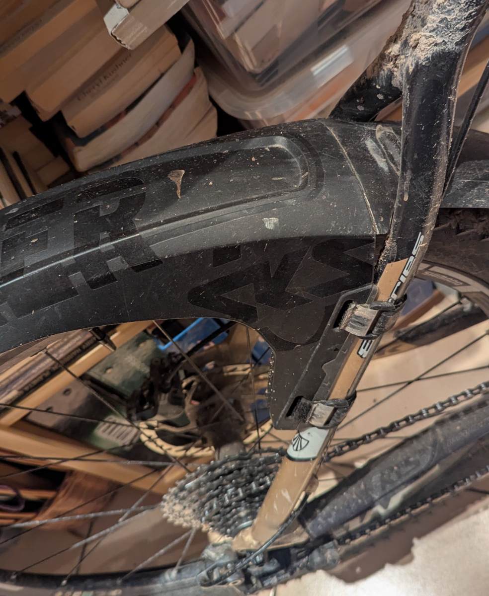

NerfMe Napisano 20 Stycznia Napisano 20 Stycznia (edytowane) Jak Mudrocker wchodzi bez żadnych kombinacji do mojej starej ramy Treka 8500 to na pewno wejdzie do nowożytnego hardtaila Edytowane 20 Stycznia przez NerfMe Cytuj
sky87 Napisano 20 Stycznia Napisano 20 Stycznia 1 godzinę temu, _iksce_ napisał: No tak to właśnie wygląda. Jaki prześwit na błoto szacujesz że jest minimalny? W zasadzie nie ma czegoś takiego. Pełne błotniki po prostu się nie nadają. Po chwili jazdy w błocie będzie zapchane na maksa. Cytuj
_iksce_ Napisano 20 Stycznia Autor Napisano 20 Stycznia (edytowane) @NerfMe dzięki za zadjęcie. Widzę, że ten błotnik, w montażu jak u Ciebie, na pewno nie będzie pasować tzn jeżeli producent zakłada ze uchwyty montażowe są na wysokości szerokiej części błotnika. Nowożytny HT ma tam bardzo wąski widelec. Foto z oeliksa ale pokazuje co tam się dzieje. Abstrahuję od długości do tyłu tego SKSa która mi zwyczajnie nie leży... Edytowane 20 Stycznia przez _iksce_ Cytuj

NerfMe Napisano 20 Stycznia Napisano 20 Stycznia Będę miał miarkę pod ręką to zmierzę rozstaw swoich tylnych widełek. Mocowania są na rzepy, nie są w najszerszym miejscu. Ten błotnik jest dość łatwo dostosować do danego roweru, jak pisałem ja go zmieniam między starym Trekiem a Giantem Trance i nie ma żadnego problemu. Co do długości to generalnie im dłuższy tym skuteczniejszy, a ten naprawdę działa. Jak Ci się bardzo nie śpieszy to poleciłem te błotniki znajomemu do tego samego roweru co Ty masz, więc mogę poczekać na relacje. Cytuj
_iksce_ Napisano 20 Stycznia Autor Napisano 20 Stycznia @NerfMe Dla potomnych, którzy będą wnikać w SKSy do Scalpela. na poziomie opony rozstaw widelca 73mm a 2 centy wyżej już 69mm Nie nie spieszy mi się. zdjęcia są zawsze najmilej widziane. ps Ciekawe raz widzę ikonę cytuj a raz nie i musze wywoływać. Cytuj
