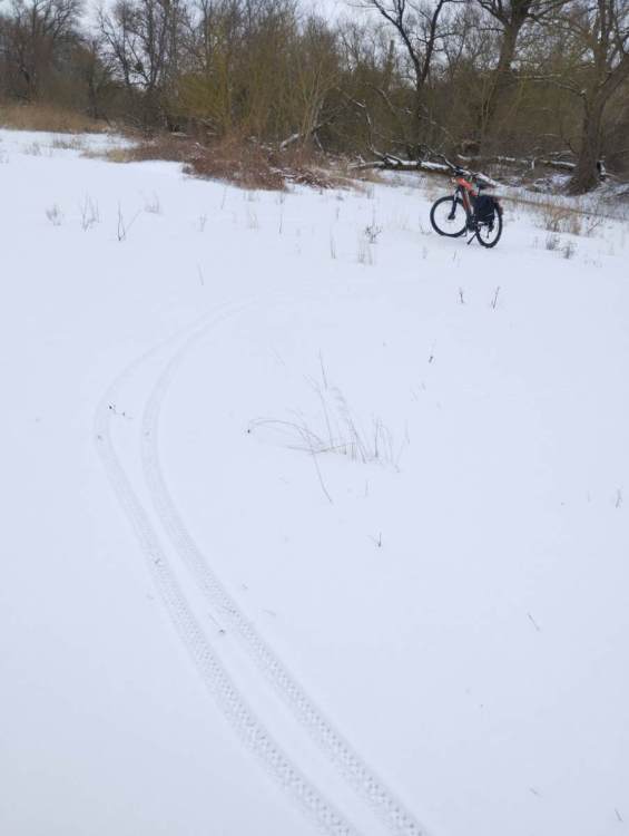

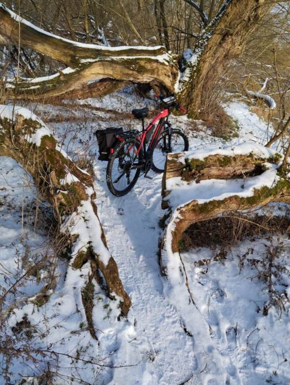

Turysta05 Napisano 20 godzin temu Napisano 20 godzin temu Taki trójkołowiec to do przewożenia sporych ładunków. Budowa takiego roweru tylko dla ułatwienia sobie jazdy na śliskich drogach zimą, to powiem brutalnie, widzę to jako "chory pomysł" niestety. Jakie to ułatwienie kiedy trzeba wozić taki ciężar (ta stalowa konstrukcja na pewno waży tyle co drugi rower), każde koło toruje oddzielny ślad w śniegu, czyli opory x3, a manewrowość (sterowność) bardzo słaba, a dynamika to już żadna. Ja dużo jeżdżę zimą, śnieg mi nie przeszkadza (bardziej denerwuje sól którą sypią jak szaleni) i właśnie lekkość, zwrotność, możliwość jazdy, gdzie już nic nie wjedzie, zachęca do wypadów zimowych: Może mój optymizm wynika z tego, że jeżdżę dla przyjemności, wybieram ładną pogodę, na śniegu ostrożnie bo nie muszę się spieszyć, tym nie mniej, spore doświadczenie mam: 1) najważniejsze opony, i to wcale nie gruby bieżnik, śnieg dość dobrze trzyma, gorzej na ubitym wyślizganym "lodzie", tu sprawdza się drobny ostry bieżnik i guma zimowa, wiem że to nie samochodowe, ale miękkie uniwersalne opony się sprawdzają, kolce? ..nie widzę sensu, 2) sztuka hamowania, trzeba być ostrożnym, przewidującym, o dziwo lepiej sprawdzają się tarczowe hamulce mechaniczne (na linkę) dzięki miękkiej progresji siły hamowania, hydrauliki hamują ostro nawet latem, a zimą to za bardzo (aż strach😁), zamarznięte, twarde przewody hydrauliki nie akumulują energii, cały układ działa 0/1-kowo, wszystko polega na wyczuciu w palcach zmarzniętych dłoni, nie jest lekko. Cytuj
