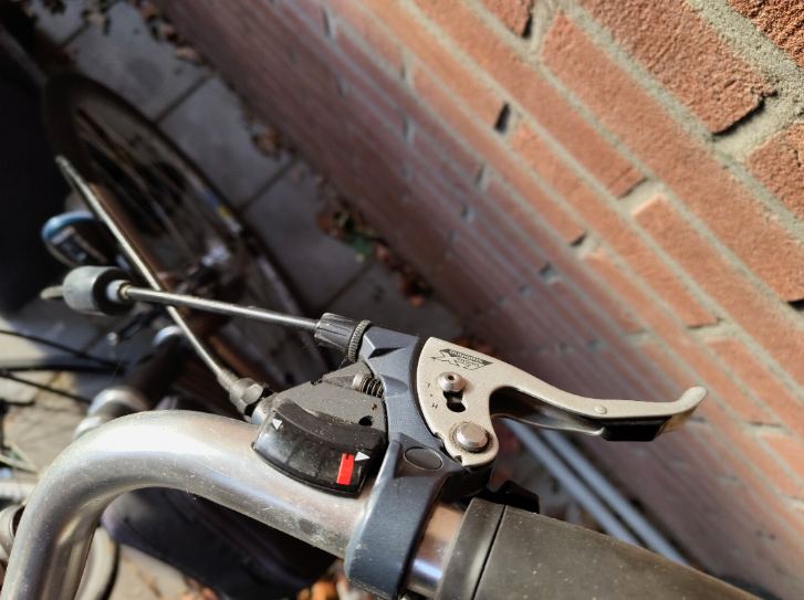

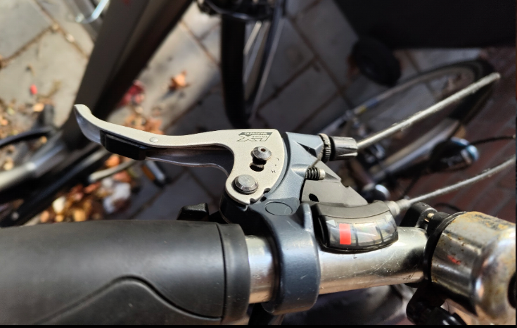

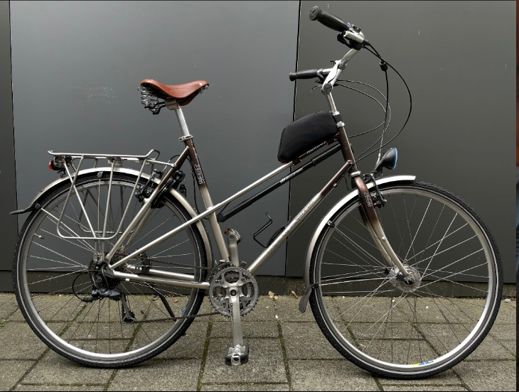

kafel123 Napisano Czwartek o 13:43 Autor Napisano Czwartek o 13:43 Jeszcze raz bardzo dziękuję wszystkim za zainteresowanie tematem. Rower po numerze na ramie pochodzi z 1979 roku. Jest to dawna wersja roweru górskiego. Na zdjęciu jest cały napęd. Tutaj jest cały rower. Tu jest zdjęcie kierownicy. Tu jest zdjęcie klamkomanetki. A tutaj lewa strona. Cytuj

PiotrWie Napisano Czwartek o 16:31 Napisano Czwartek o 16:31 (edytowane) To piękny klasyk - aż szkoda go przerabiać. Na zdjęciach nie widać wszystkiego i dlatego trudno ustalić który to Deore DX. Na pewno ma klamkomanetki więc jest to no najmniej M-735 z 1996 roku, chociaż sądząc po srebrno - czarnym kolorze klamkomanetki, 9 biegach z tyłu i ( chyba) v-brakeach jest to co najmniej M 750 z 1990 roku. Osobiście radzę Ci zacząć od zdjęcia klamkomanetki, otwarcia ich, umycia benzyną ekstrakcyjną i zobaczenia co będzie dalej. Jeśli mimo wszystko będziesz chciał go przerabiać to pamiętaj o odpowiednim dobraniu klamek - inne są do cantileverów a inne do v-brakeów i nie licz na to że cokolwiek co kupisz dziś z napędu 9 rzędów będzie działać tak precyzyjnie jak stare Deore XT. Obecnie to bardzo podstawowy standard. A szczególnie Cues RD- U 4000 - bo on ma być trwały kosztem kultury pracy. Zdemontuj jakiś podzespół na każdym znajdziesz numer oznaczający co to za seria Deore XT. Jaka rama jest w tym rowerze - jeśli stal to czy Cro- Mo Butted tuning Tange czy zwykłe Alu. Ja mam w domu między innymi rower firmy Anlen model Sable z 1991 roku z osprzętem Deore DX i żaden inny jaki mi się przewinął od tego czasu ( a było ich sporo - moje, mojej żony i trójki dzieci) nie był tak wyważony i wygodne do jazdy - ale myślę że jakbym zaczął przy nim kombinować coś ze zmianą osprzętu to by już nie działał tak precyzyjnie. Edytowane Czwartek o 16:34 przez PiotrWie Cytuj

itr Napisano Czwartek o 18:27 Napisano Czwartek o 18:27 1979 ? Coś jednak to nie ta stylistyka. To zwykły Trekking. Na zdjęciu jest przerzutka na wymiennym haku aluminiowym ? Rower złożony na LX ( a nie DX) i V kach? Spójna konstrukcja tylko z innej dekady Co tu się dzieje? Ten rower jest fajny ale ma żółtych tablicach go nie widzę... Katalog 1979 Siostra z Olx Kupić blat 44 deckas NW, zostawić korbę, zlecić w serwisie taki montaż suport plus korba aby blat wypadał z linią łańcucha na środku kasety. Serwis oceniania stan kasety i łańcucha, sprawdza stan linek pancerzy , prostuje hak przerzutki jeśli skoszony ( czy manetka na 8s nie zmienia teraz biegów z problemami na kasecie 9s?!!!!? Jeśli się da to zostawić przerzutkę LX ( po zmianie kóleczek) jeśli nie kupić Xt dla 9 biegów. Nie shadow. Czarna sora też ogarnie 32 zęby. kupić manetkę 9s jakieś deore itp dwie klamki hamulcowe Avid fr 5 Opcja wariacka - zrobić napęd 1/10 1/11 1/12 z dużą kasetą, manetką i kompatybilną przerzutką ze sprzęgłem, ( blat, łańcuch też dopasowany) Shimano albo Microshift co się podoba 1 Cytuj
PiotrWie Napisano Czwartek o 19:45 Napisano Czwartek o 19:45 (edytowane) Tyle że nie kupisz nowej przerzutki Deore XT czy manetki Deore 9 rzędów. Ja bym proponował pójść w 1x10 - z przodu tarcza NW 38 lub 40, z tyłu kaseta CS-M 771 11-34 lub 11-36, przerzutka RD-M 781 i do tego manetka SL- M 780 bądź SL- T8000 - to się da kupić nowe. Klamki Avid bądź Shimano Deore BL-T 610 czy LX BL-M 601. Sądząc po rowerze właściciel nie jeździ po trudnym górskim terenie - więc tarczę 32 czy 34 raczej nie mają większego sensu. Edytowane Czwartek o 19:48 przez PiotrWie Cytuj
uzurpator Napisano wczoraj o 09:49 Napisano wczoraj o 09:49 (edytowane) 20 godzin temu, kafel123 napisał: Jeszcze raz bardzo dziękuję wszystkim za zainteresowanie tematem. Rower po numerze na ramie pochodzi z 1979 roku. Ten rower to dużo bardziej pochodzi z roku 2009 niż 1979. Chociażby dlatego, że posiada aluminiową ramę. Osprzęt też jest z okresu przełomu wieków. @itr Ten rower to germański emerytojazd. Od wuja pana tego tam jest. Złota grupa LX na klamkach sugeruje rok 2003-2005 lub okolice, ale to raczej nie są oryginalne klamki. @PiotrWie Ta grupa to mix Deore LX 570 z Deore 510. Suport pewno Octalink 2 generacji. Rocznik 1999-2003, jeżeli dobrze widzę. Edytowane wczoraj o 09:56 przez uzurpator 2 Cytuj
