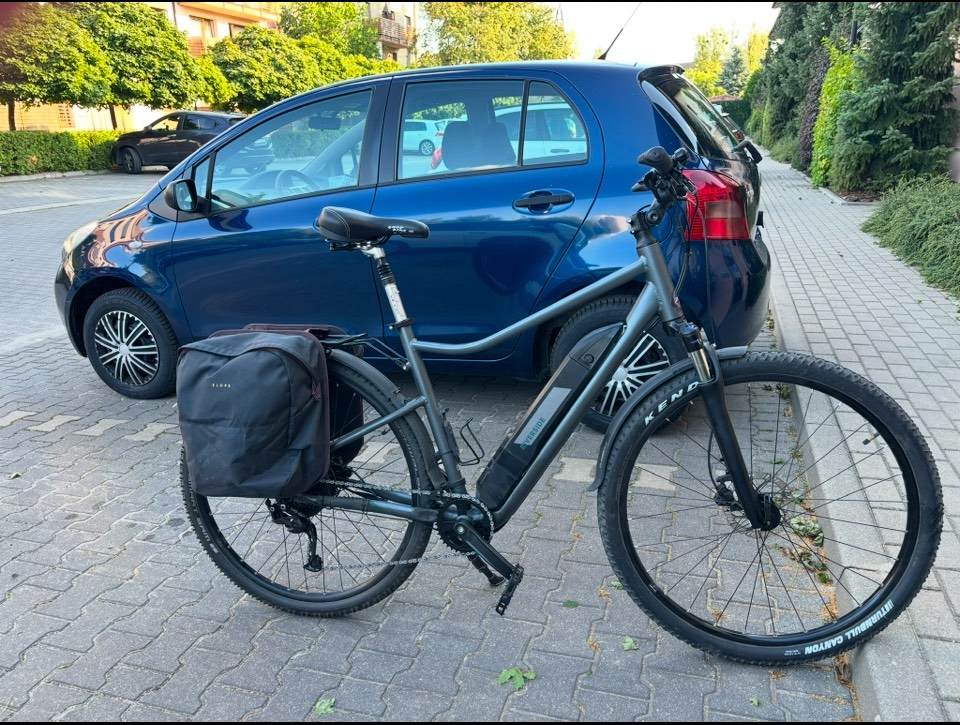

XC100S Napisano 18 godzin temu Napisano 18 godzin temu Mam taki rower https://www.bianchi.com/bikes/e-bike/e-city-e-bike/t-tronik-c-type/ Zapłaciłem 5800 PLN W aktualnych warunkach podatkowych jeżdżę nim do pracy Polecam Cytuj

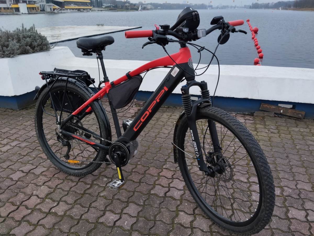

Turysta05 Napisano 15 godzin temu Napisano 15 godzin temu (edytowane) @XC100S ten Bianchi jest bardzo sensowny, dobry dla osób z problemami ortopedycznymi i od razu gotowy do jazdy - osprzęt👍. Trochę mała bateria, ale za te pieniądze ok! Jeżdżę na podobnym rowerze (też włoski🤭), sprawdza się👍: ..ale w tym przypadku nie mogę polecić, niestety🥴, bo bardzo dużo musiałem sam zrobić, aby osiągnąć taką użyteczność, poza tym wymaga jednak sprawności fizycznej na te nieco trudniejsze ścieżki. Interesuje mnie bardzo, czy sterowanie tego Bianchi ma możliwość "wrzucenia na luz", czyli sterownik cały czas nadzoruje, ale nie wspomaga (u mnie stopień "0"), a rowerzysta jedzie zadowolony😄🚴 o własnych siłach, silnik mu nie przeszkadza😂🤣, ja to najczęściej używam😉. Chciałbym ten rower polecić dalej👍. Edytowane 15 godzin temu przez Turysta05 Cytuj
XC100S Napisano 15 godzin temu Napisano 15 godzin temu Czym wyższy model silnika, w tym przypadku E6100, jadąc z wyłączonym wspomaganiem, mniej lub bardziej siłą nóg napędzamy część silnika. Tu jest niski model ale nie zauważyłem żeby stawiał jakiś opór który by przeszkadzał w jeździe. Poprzez aplikację Shimano można ustawiać każdy z trzech trybów wspomagania. Dodatkowa bateria kosztuje tylko sto euro do tego modelu. 1 Cytuj

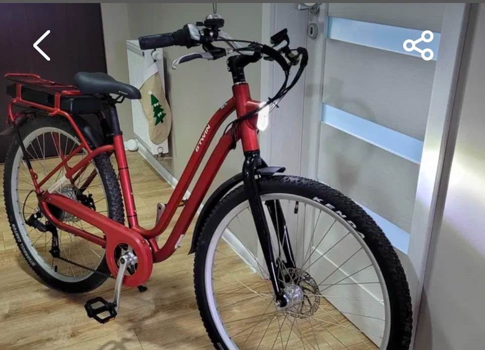

sky87 Napisano 12 godzin temu Napisano 12 godzin temu Bzdura, silniki przekładniowe w piaście nie stawiają żadnego oporu jadąc do przodu. Sąsiad, pan po 70, kupił sobie trekkinga. Mały silnik przekładniowy w tylnym kole, nieduża bateria na bagażniku i jeździ zadowolony. Prosta konstrukcja, silnik bezgłośny, użytkownik zadowolony. Śmiga na działkę, do sklepu i gdzie go tam oczy poniosą. Cytuj

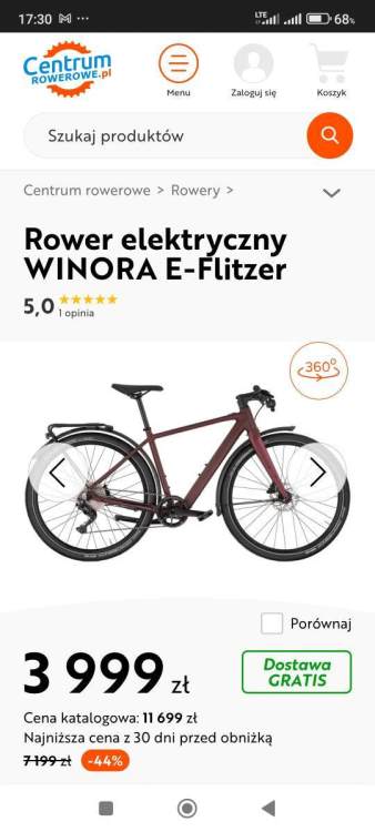

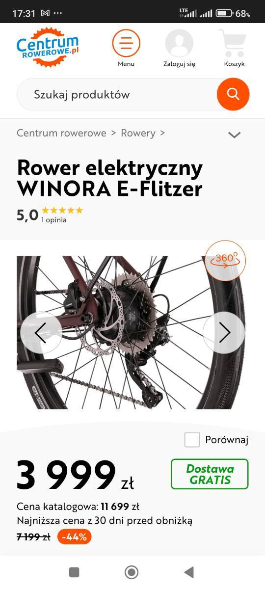

Turysta05 Napisano 9 godzin temu Napisano 9 godzin temu (edytowane) Koledzy, nie ma co się spierać. To jak jeździły rowery ebike w piaście 5 lat temu (ja jeździłem😉) a dzisiaj to duuuża różnica. Testowałem niemieckie Winora, w piaście na pasku, i drugi krosowy centraly "wave Bosch", żaden mi nie przypasował, a to z powodu przekombinowanego "inteligentnego" sterowania, no dobrze jestem zwolennikiem manualnej skrzyni biegów, kto chce niech jeździ w automacie, ale uwaga: Wsiadłem na miejski z silnikiem w tylnej piaście, na pasku, ale bez przerzutek, i nie mogłem się nadziwić jak płynnie reaguje na nacisk pedałowania, jak dynamicznie przyspiesza ten "mikrusowy" silniczek. Pytam sprzedawców co to jest? Żadnej technicznie konkretnej odpowiedzi, jakby pierwszy raz widzieli ten (i inne) rower i nigdy nie jechali. To są ci sprzedawcy i kierownicy sklepów rowerowych z wyższym wykształceniem ekonomicznym. Kupujący wystawiony jest na marketingowy bełkot i znikąd ratunku. No dobra, zrobiłem ze 3 rundki i wniosek jeden: tam musi być czujnik momentu, tam musi być przekładnia, i rzeczywiście tak jest, potem zobaczyłem na schematach. Ten rower jeździ dokładnie tak jak ze silnikiem centralnym, tylko moment mniejszy, a zachowanie jak "ostre koło" tylko wspomagane silnikiem, to mi absolutnie nie...! Ale co komu pasuje... Ten drugi ze systemem sterowania "wave" daje więcej możliwości, ale też cena. Ale wiadomo, cena czyni cuda, a to prawdziwy cud, ten sam rower opłaca się sprzedać 3x taniej😲😳, no to czemu nie(?), przetestować, jak pasuje brać, w końcu to niemiecka jakość. Uwaga: tym rowerem nie jeździłem, to inny. Edytowane 9 godzin temu przez Turysta05 Cytuj
