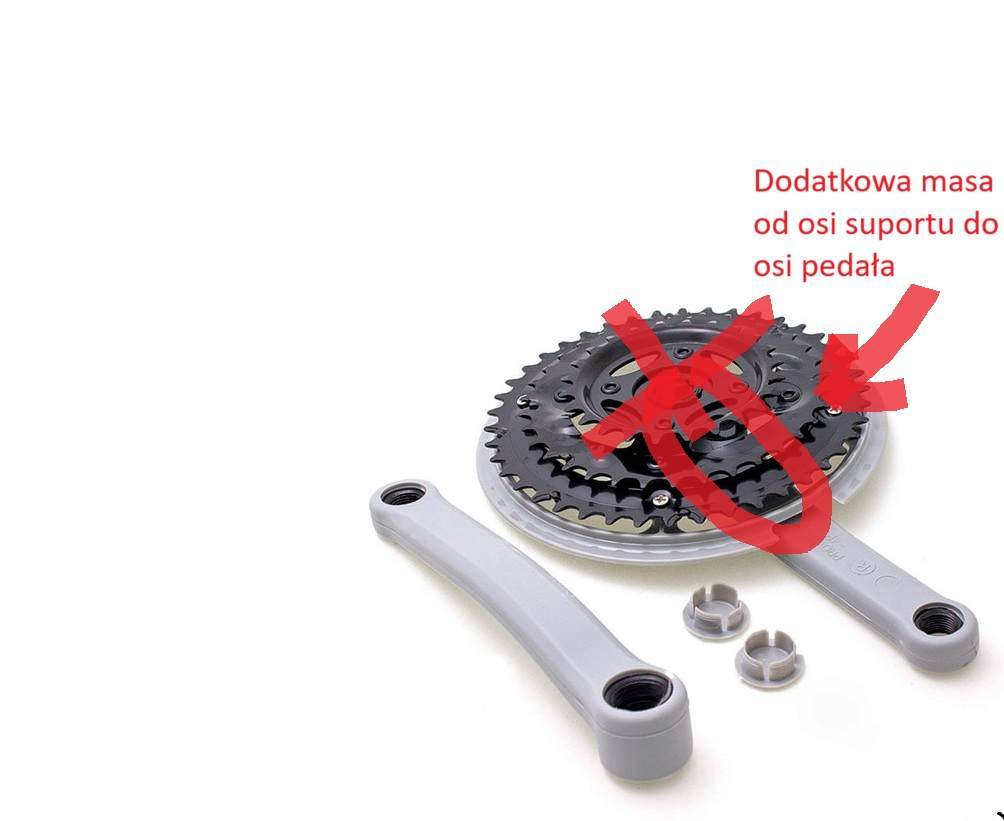

marvelo Napisano Sobota o 18:15 Napisano Sobota o 18:15 19 godzin temu, TheJW napisał: A jeśli oczekujesz "naukowej" ekspertyzy i odpowiedzi, to jest ona prosta - prawe ramię ma większą masę z wiadomego powodu, a to skutkuje szybszym jego opadaniem. Patrząc na zdjęcia faktycznie prawe ramię wydaje się bardziej masywne i ta dodatkowa masa nie jest równomiernie rozmieszczona. W korbach na kwadrat nigdy nie spotkałem zauważalnego niewyważenia. Tutaj też moim zdaniem projektant powinien się postarać i zrobić tak, by było równo. Pewnie chodzi o to, że teraz części robi się tylko tak mocne jak to niezbędne, więc aby była równowaga to lewe ramię musiałoby mieć dodatkową porcję materiału (obciążenia), bo prawego się już nie dało odchudzić. 7 godzin temu, tob napisał: Jeśli wszystkie korby nowe korby HTII tak mają, to postaram się z tym żyć, albo dokupię 25g ołowiu. Jeśli to rzeczywiście wada, poszukam inny egzemplarz model. Nie liczyłbym na to, że inny egzemplarz będzie lepszy tylko właśnie doważył metodą doświadczalną (np. plasteliną), zważył potrzebny balast a potem zrobił już docelowy obciążnik np. z taśmy ołowianej. Cytuj

JWO Napisano Sobota o 19:32 Napisano Sobota o 19:32 (edytowane) @pecio, a nie myslales o Noblu z fizyki?? A skad pewnosc ze rama OK? Jak ktoś powyżej radził, załóż odwrotnie i sprawdź. @marvelo czy to zdjęcie M5100? Popatrzyłem i ramiona wyglądają tak samo. Edytowane Sobota o 19:35 przez JWO Cytuj

marvelo Napisano Sobota o 20:13 Napisano Sobota o 20:13 Tak, to M5100. Ramiona są takie same, ale tylko gdzieś do 3/4 długości (idąc od osi pedału). Potem już się różnią, bo prawe ramię ma mocowanie dla zębatek (pająk), które jest bardziej rozbudowane od strony pedału właśnie. Śruba z mocowaniem lewej korby na osi widocznie tego nadmiaru materiału nie równoważy. Cytuj
Dokumosa Napisano Sobota o 20:18 Napisano Sobota o 20:18 (edytowane) Godzinę temu, TheJW napisał: No mi dokładnie o to chodziło, @pecio. Sądziłem, że to oczywiste... 😅 Przecież ta masa jest równoważona tą samą masą po przeciwnej stronie osi. Wypadkowa siły ciążenia od masy uzębienia czy pająka w punkcie przez który przechodzi oś symetrii osi przelotowej wynosi 0. Edytowane Sobota o 20:21 przez Dokumosa Cytuj
