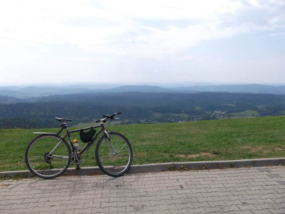

marvelo Napisano 2 Stycznia Napisano 2 Stycznia (edytowane) Od wielu lat jeżdżę w Bieszczady i zabieram ze sobą rower crossowy złożony na 30-letniej (około) ramie cr-mo z napędem 3x8 (44/32/22 11-30, przerzutka stara XT przód, Ultegra 6700 GS tył, korba Lasco na kwadrat, zębatki aluminiowe Shimano) i też zawsze wykorzystuję pełne spektrum przełożeń. Wystarczy taki podjazd na szybowisko w Bezmiechowej Górnej, przełęcz Żebrak (od dowolnej strony) i wiele innych dróg, zwłaszcza szutrowych. Pod górę czasem tylko 5-6 km/h, z góry spokojnie ponad 60 km/h, z dokręcaniem 70, a maksymalnie nawet zdarzyło mi się 81,5 km/h. Na rowerze z prostą kierownicą, gdzie tyłek mam nie wyżej niż kierownica. Lekko z wiatrem, lekkie pochylenie i już mamy 40 km/h, mocniej przyciśniesz i te 50 km/h jest. Współczuję tym, którzy mają wtedy tylko 36/11 pod nogą, a takie 36/46 to i tak pod górę ciężej niż na 22/30, które daje mi tani napęd 3x8. Przerzutkę przednią wyregulowałem raz, wiele lat temu. Czasem twardą szczotką zmiotę z niej błoto, spłuczę wodą i prysnę smarem. Raz na parę lat wymiana linki. Tyle. Kaseta 8-ka HG51 to około 70 zł (waga około 280 g w wersji 11-30), łańcuchy KMC X8 da się kupić po 40-50 zł. Idealna sytuacja. Edytowane 2 Stycznia przez marvelo Cytuj
