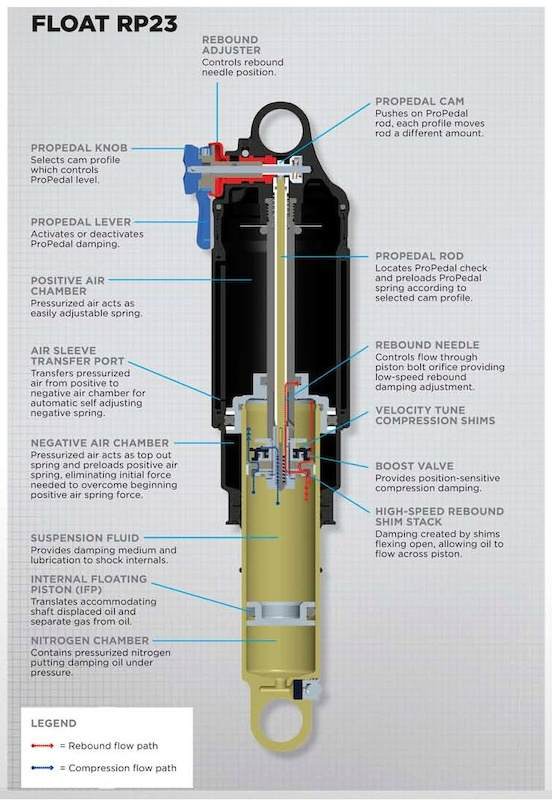

Siema ogólnie to kupiłem damper i okazało się że puszcza powietrze , gdy postoi w rowerze to po jakichś 40 minutach od napompowania jest już miękki chciałem sprawdzić czy jest coś w komorze ifp i z niej wyleciało powietrze pod wielkim ciśnieniem wraz z olejem tu są tylko uszczelki do wymiany czy cos jeszcze ?
Teraz już musisz go oddać na generalny serwis.
Normalnie wymieniliby Ci uszczelki w komorze powietrznej w ramach gwarancji, ale przez spuszczenie powietrza z komory IFP mogłeś ją stracić.

Źle się stało, ale tragedii nie ma, być może się mylę🤔 bo dopiero zacząłem się interesować amortyzatorami. Komorę IFP można napompować nawet powietrzem zamiast azotu + dedykowany olej, tam nic nie mogło się uszkodzić (a może się mylę?)
