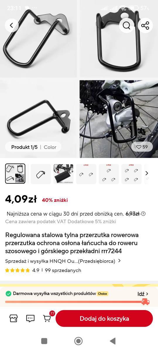

Turysta05 Napisano 29 Grudnia 2024 Napisano 29 Grudnia 2024 (edytowane) A jednak, niestety przewrotki🙁, pociesz Dziewczynę żeby się nie przejmowała, że ok., najważniejsze że jej nic się nie stało. W moim starym góralu (full stalowy) miałem przerzutkę osłoniętą fabrycznie uformowanym prętem stalowym, coś jak szczęka kasku bejsbolisty. To było łatwo tam przykręcić bo oś z nakrętkami. Może dasz radę coś takiego zastosować? To była blacha z dospawanym prętem. Edytowane 29 Grudnia 2024 przez Turysta05 Cytuj

Turysta05 Napisano 29 Grudnia 2024 Napisano 29 Grudnia 2024 @xgrzehoox dzięki, może w końcu kupię te haki na zapas😁😂. Przeglądając setki haków, pokazuje się też i to🤩: Czyli nadal aktualne, proste rozwiązanie. Cytuj
