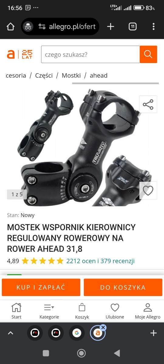

Turysta05 Napisano 25 Grudnia 2024 Napisano 25 Grudnia 2024 Znam to🥴, ale to indywidualna sprawa. Popieram @chudzinki, popróbuj z kierownicą, koszt niewielki a przybliży rozwiązanie: Następny krok to zwężenie chwytu, nie musisz od razu ciąć kierownicy, poprzesuwaj klamki i próbuj nowe chwyty. Dalej można giętą kierownice, nie prostą rurę. Cytuj
